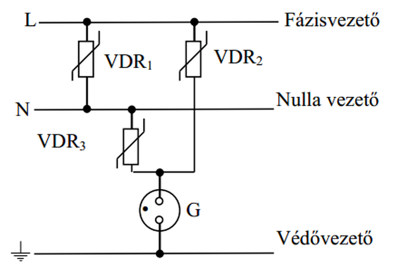

(#) drhati hozzászólása Nov 19, 2013 /
Szeretnék építeni egy túlfeszültségvédelmet. Arra gondoltam, hogy a csatolt rajzból indulok ki. Kérdésem, hogy érdemes-e szikraközt, varisztort, és szupresszor diódát is alkalmazni, vagy felesleges? Másik kérdés, hogy ha ezek egy dobozon belül vannak, azaz a köztük lévő vezetékszakasz impedanciája közel 0, akkor miben változik a helyzet? Illetve, ha TN-S rendszer van kiépítve, akkor ugye nem csak az L és N vezető között kell beépíteni ezeket, hanem L-N, L-PE, N-PE között is?

(#) kameleon2 válasza drhati hozzászólására (») Nov 19, 2013 /
A Kínai 18$ -ért árulja tokozva. Van értelme legyártani házilag??? Abban is varisztor van, csak be van lőve a szükséges fokozatnak megfelelően. Szerintem csőben akarod a lyukat feltalálni...
(#) drhati válasza kameleon2 hozzászólására (») Nov 19, 2013 /
Nekem meg ingyen vannak varisztorok, meg szikraközök otthon a fiókban...
Szóval végül is nem tudod a választ. Értem.

(#) Orbán József válasza drhati hozzászólására (») Nov 19, 2013 /
Én úgy hasraütve a következőt csináltam:
Kezdődik mindkét ágban kis értékű fojtó.
Aztán mindkét ágban homoktöltésű gyors porcelán bizti.
Ezekre párhuzamos egy 470V-os kisülőcső 2x - védőföldhöz kötve.
Ha ez begyújt, kiolvad valamelyik, vagy mindkét bizti.
Ezzel párhuzamosan van 100-470nF x2-es kivitel. Aztán egy ellenpárhuzamosan kötött fojtó, ilyen van a pc tápok elején - nekem is onnét vannak.
Eztán párhuzamosan bekötve újabb kondi 100-330nF.
Ezzel párhuzamosan újabb VDR-ek, a védőföldhöz szűrve.

(#) kameleon2 válasza Orbán József hozzászólására (») Nov 20, 2013 /
Nagyon szépek ezek a nyák-os próbálkozások.. de... nem tudom láttatok-e már villámáramot közelről, illetve a nyomát? Sok cég milliókat öl(t) bele a kísérletezésbe, milyen keresztmetszettel, milyen vezetéknyomvonallal és távolságokkal és milyen mechanikai kialakítással, szigetelőkkel lásson el egy védelmet. Aláírom, hogy vonzó a fiók mélyéről elővadászni egy-egy varisztort, szikraközt - de a hatákonysága megkérdőjelezhető egy tényleges túlfeszültség, vagy villám esetén. Nem azt mondom, hogy lehetetlen építeni, hiszen ember építette a gyáriakat is. Csak hát a tapasztalati oldal és a laborkörülmények hátrányosabbak egy házi védelemnél. Egy kész D fokozatú védelem könnyebben elérhető és használhatóbb is. Ipari műanyagot sem olyan egyszerű otthon önteni. Néha egyszerűbb egy ilyet beépíteni. Nem lelombozni akarok senkit, csak van, hogy sokkal többe lesz a végén a kabát, mint a gomb. Ha pedig panelre kell elhelyezni egy-egy eszközt, arra ott vannak a jól skálázható egy, vagy kétirányú szupresszorok.
(#) drhati válasza kameleon2 hozzászólására (») Nov 20, 2013 /
Mivel már hozzánk sajnos vágott be a villám, ezért én láttam villámáramot közelről. Amellett, hogy szinte minden elektromos dolog tönkrement a házban (a laptopot kivéve), még az is látványos volt, ahogy a mellettem lévő konnektor aljaztban a PE réz lap és vagy az L, vagy az N érintkező között áthúzott az ív.
Itt szeretném hangsúlyozni, hogy nem villámvédelmet, hanem túlfeszültség védelmet szeretnék építeni, ami inkább a sugárzott zavarok ellen véd, mint közvetlen a villámáram ellen.
Láttam már különböző Dehn+Söhne villámvédelmi eszközöket belülről és nem kétséget, hogy házilag nem lehet őket utánozni, főleg a pontos kalibráció miatt, de az is biztos, hogy ők is szikraközöket és varisztorokat használnak.
(#) Orbán József válasza kameleon2 hozzászólására (») Nov 20, 2013 /
No, had deklaráljam annak a kütyünek a célját, amit a képen mutattam.
Finomvédelem és feszültség tüskék ellen szántam, azt teljesíti is.
Az egyéb szintű védelmekről nem én gondoskodom.
Az ívoltó, stb.,stb több szintű védelem meg nem érdekel, valamiből élni is kell, amit el akar vinni a villám, úgyis elviszi. A károkra ott a biztosító.
