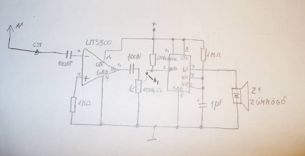

De van Megoldás!! Egy villámjelző kapcsit kell építeni, amely, ha közeledik a viharzóna, lekapcsolja a cuccot még mielőtt az ideérne! De azt alaposan tegye!
Ui.: Csak ilyen rajzot tudtam szerezni, de az elv jól látható. Az "inteligencián" még el kell gondolkodni, a feladat, ha a frekvencia egy bizonyos érték folé megy akkor kikapcsolja. Végül is egy nagy tantálkondér FET-tel...
