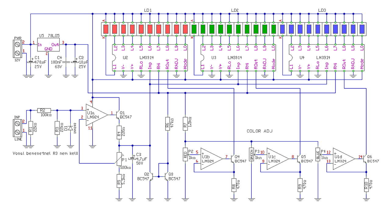

Hasonló téma volt már tárgyalva, itt, vagy más topikban, de nem követtem végig és azt hiszem a megoldás bonyolultabb is mint én szeretném. A megoldandó feladat az lenne, hogy egy RGB ledes VU métert készítsek, minek állíthatóak a színei. Szerencsére nem minden lednek külön, hanem az összesnek egyszerre. Így a három alapszíntől több lehetne elérhető. A fényforrás egy led szalag lenne, ami ledjei közös anódosak. Én arra gondoltam, hogy a katódokra rakok valamilyen félvezetőt, (kis áramú tranzisztor, vagy j-FET - amelyik jobban megfelel a célnak), melyek egyik fő elektródája megy a katódokra, a másik a led meghajtóra, a vezérlő elektródák ellenállásokon keresztül összefogva egy potihoz, mivel állítható lenne a rajtuk átfolyó áram , vagy fesz. Elvi rajzot mellékelek. Ez így működne? Javaslatotokat, javításotokat várom! ![]() Az IC nem kötött, bármi más lehet, lényeg, hogy a VU szerepét betöltse és a színek keverhetőek legyenek.

Hello! Nem tudom mekkora áramra gondoltál, Led-enként, de ha mondjuk 20mA-re, akkor én nem ezt a módszert választanám, hanem a három színnek három LM3914, és azok áramát szabályoznám..

Voltaképpen valóban kézenfekvőbb ha 3db meghajtót építek és ledek tápfeszét szabályoznám. Hogy nem gondoltam erre?!
Az LM sorozat kimenete áramgenerátoros. A feszültséget nem tudod szabályozni, de az áramot igen.
Akkor tranzisztor lenne a megfelelő szabályzó elem a fet helyett?
Ha már külön IC-ket használsz, akkor egy ellenállással beállítod a kellő áramot. Nem kell se FET, se tranya.
Pontosan ahogy Csupasz írja, az LM3914-nél állítod a Led-ek áramgenerátorának áramát külön-külön, de így egy színre, egyszerre.
Hello! Megrajzoltam mit kell elkövetni. A három-három sorba kötött Led-et nem rajzoltam bele, csak egyet..

Ha elkészült mindenképpen valamilyen formában nyilvánossá teszem.Azonban a dologhoz annyi hozzátartozik, hogy proli007 rajzától némileg elüt az alapkoncepció. Bár nem írtam, de valóban 30 led kerül meghajtásra, de színenként. Így a 3x vezérlő annyit tesz, hogy 3x3 IC. Tehát minden alap szín a teljes 30db-os sorral üzemel, és vagy a 3 sor tápfeszültségér szabályzom majd, vagy a kivezérelhetőségét, így a 3 szín nem teljes hosszban kerül átfedésben, hanem a kivezérlés mértékéig. Nem akarok belemenni a kombinatorikájába, mert látni és értelmezni egyszerűbb, mint leírni. Annyi jószolgálatot tehetek a közügyért, hogy a ledszalag meg van, és van 3 db IC-ém, egy 10db-os RGB sort összedrótozhatok! Egyre jobban érdekel engem is, de nem nekem lesz, így anyagra várok...
Egy olyan problémám lenne, hogy megépítettem a csatolt kapcsolást, és minél nagyobb a jelszint, (magasabb ledek kigyulladnak) az első ledek annál halványabbak! Esetleg más is tapasztalt ilyesmi problémát? Mit lehetne ebben az esetben tenni? Illetve még egy olyan kérsésem lenne, hogy magas fényerejű ledekkel működőképes a kapcsolás? A segítséget köszönöm előre is! Üdv. Balázs
Hello! Ennek a kapcsolásnak alaphibája, hogy a bemenet váltófeszültséget kap. Ugyanakkor a kijelzés "DOT" módban van. Vagy is mindig csak egy egy Led égne. De mivel a váltófeszültség pillanatértéke "fel-le rohangál" a nulla és a maximum között, "BAR" vonalmódnak látszik a kijelzés. Egy-egy Led addig világít, míg a jel az Ő tartományában van.
Lehet cseppet javul a helyzet, ha a 9-es lábat a tápra kötöd, de várhatóan az egyenirányított jel jobb megoldást ad. Működik magas fényerejű Led-ekkel is, de az első diódával párhuzamosan kel kötni egy 2,2koh-os ellenállást, mert az első kimenetnek alapáram felvétele is van, amitől az halványan de világítani fog.

A BAR módhoz, csak a 9-est kell a tápra kötni. De nálad akkor célszerű a tápfeszt is megnézni, mekkora és mennyit esik. Mert BAR módban ha minden Led ég, akkor kb. 300mA lesz az öszfogyasztás. De ezt az IC 12V mellett már nem fogja tolerálni, mert kb. 1W maximális tok disszipációt érdemes csak megengedni neki. (Cseppet alá van méretezve az R1 ellenállás, mert a 390ohm a tok maximális 30mA kimenti áramát engedné meg..)
