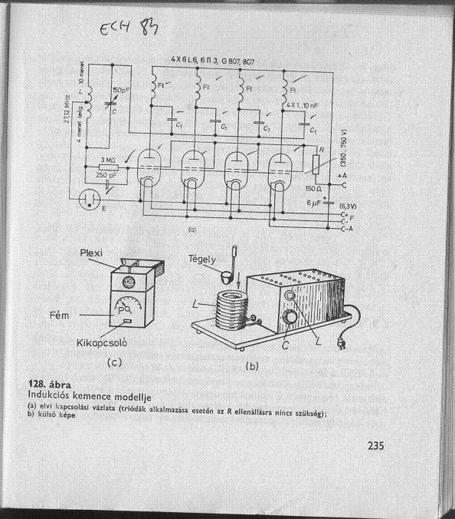

Tudnátok segíteni egy elektroncsöves indukciós kemence kapcsolásának kiszámolásában? Íme amit a neten össze tudtam szedni. indukciós kemence 1.oldal itt esett a legtöbb szó a csövekről. a fórum: ide írjatokha van ötletetek azért ide írtam mert itt sokan értenek a elektroncsövekhez Köszönöm!
Ez nem az "Elektronikus jatekok epitese" (vagy valami hasonlo) cimu konyvbol van? 70-es evek kozepe?
