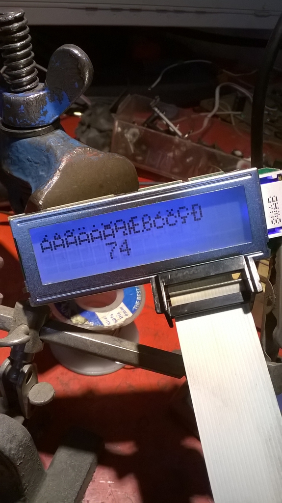

Beüzemeltem egy bontott nyomtató kijelzőjét (HD 66710 chip)
Valamiért ilyen érdekes hieroglifákat ír ki (abcdefgh lenne) számoknál és nagybetűknél nincs gond.
Az adatlapján lévő karakterkészletbe se látok ilyen karaktereket (érdekes) szerintetek mi lehet a gond? (max használom nagy betűkkel)
Köszi, üdv
(#) Bakman válasza zsoltee0001 hozzászólására (») Feb 14, 2016 / 2
Számolj el 0-tó 255-ig. A felső sorba kerüljön a szám, az alsóba a hozzá tartozó karakter. Nem biztos, hogy az adatlap éppen ehhez a kijelzőhöz való. Egyedi kérésre egyedi karaktereket is programoznak szokványos kijelzőkbe, csak rendelj belőle eleget.
(#) ktamas66 válasza zsoltee0001 hozzászólására (») Feb 14, 2016 /
A felső bitek körül nézz szét.Bővebben: Link
(#) proli007 válasza zsoltee0001 hozzászólására (») Feb 14, 2016 /
Én is arra gyanakodnék, amire Tamás, mert attól hogy más a karakter készlet, a kisbetűket nem igazán érinthetné. Vagy is nézd meg, hogy a felső bitek között nincs-e zárlat valamelyik vonal között.
(#) zsoltee0001 válasza Bakman hozzászólására (») Feb 14, 2016 /
Köszi, ez egy jó ötlet, egyébként is kell a °c karakter.

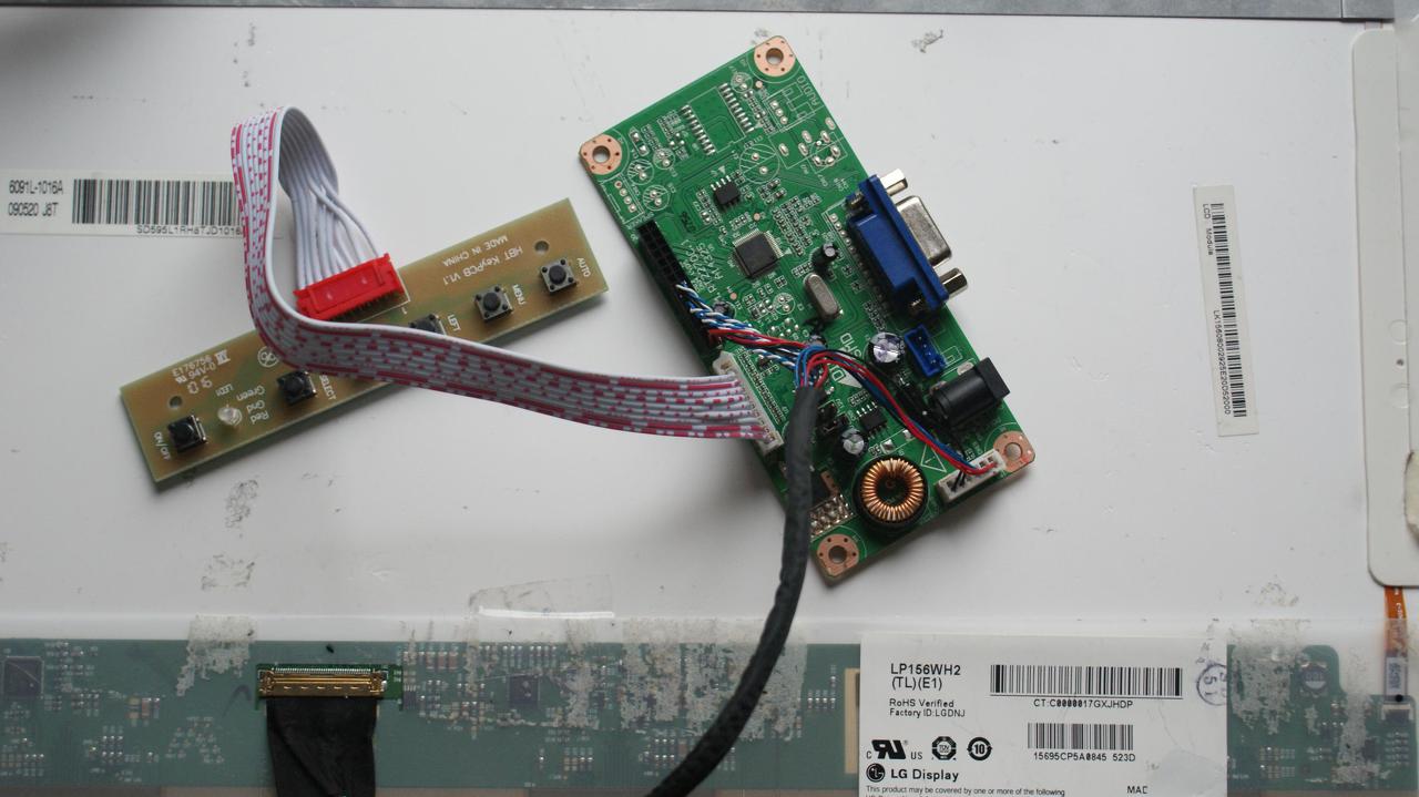

Nemrégiben kaptam egy LG LP156WH2 LCD kijelzőt egy osztálytársamtól, aki a működőképes laptopjából szedte ki. Vettem hozzá vezérlőáramkört, amivel VGA-n érkező képet meg tud jeleníteni (lásd. kép).
Amikor rákapcsolom a VGA-t a képpel együtt, az inverter elindul, bekapcsol a háttérvilágítás, de csak fehér pixelek jelennek meg. Megpróbáltam másik vezérlővel, de azzal sem működött. (Tápfeszültség, felbontás rendben volt)
Szerintetek mi lehet a gond?
Köszönettel:
Wabe
(#) bbalazs_ válasza Wabe hozzászólására (») Máj 18, 2016 /
Egy picit pontositsd ezt a feher pixeleket. Kep jol johet.
Csatlakozot mozgatva van-e valtozas?
Elsokent meg kellene nezni, hogy a jelek jol vannak-e bekotve, illetve a tapfeszek jo helyen vannak-e.
Nehany kijelzon van szervizmod is, amihez nehany labat megfelelo szintre kell huzni. A csati masik oldalan rendes mukodes kozben ilyenkor fix szintre vannak huzva.
Elsokent meg kellene szerezni a kijelzo labkiosztasat, aztan a vezerlod labkiosztasat. Ezeket osszehasonlitani.

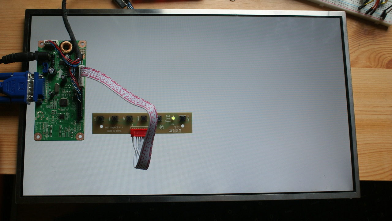

(#) Wabe válasza bbalazs_ hozzászólására (») Máj 18, 2016 /
Fehér pixeltömeg csatolva
Az se segít sajnos, ha mozgatom a csatlakozót.
Letöltöttem a datasheeteket, megvannak a lábkiosztások (Kijelző/Vezérlő)
Szervízmódra utaló jelet nem találtam a kijelző leírásában.
Ha jól értem, akkor most neki kell essek a kábel két végének szakadásvizsgálóval, hogy megtudjam mi hova van kötve, ugye?
Egyelore a gond az, hogy a feher szin azt jelenti, hogy a kijelzo nem kapcsol be (talan nem kap szinkronjelet vagy hasonlo), de akar taphiba is lehet.
Eloszor legy szives a tapokat ellenorizd az LCD panel oldalon, hogy a kiosztasnak megfeleloen ott vannak-e.
Ramerhetsz az adatvezetek-parokra is, ott mersz-e valamit a foldhoz kepest es egymashoz kepest? (sima multimeter jo)
Ha teljesen fekete kepernyot adsz neki vagy teljesen feheret (mondjuk egy rajzprogrambol), akkor 3 paron valtozik a fesz, a negyediken nem, mert o az LVDS orajele.
A kijelzohoz csak az a kb 30 polusu csati megy? A hattervili gondolom ledes, annak nincs kulon?
Esetleg az altalad vasarolt panel leirasaban nincs valami jumper, amivel valamit lehet allitani? Esetleg az, hogy ezt a felbontast nem tamogatja?
Tudnad a ket adatlapot csatolni? Ha lesz idom ranezek.

(#) Wabe válasza Wabe hozzászólására (») Máj 18, 2016 /
Oszcilloszkóppal megmérve adat van, de órajel nincs, tápfesz rendben. Mit lehet ilyenkor tenni?
Nekem sajnos nagyon ugy tunik, hogy a vezerlochip egy meghatarozott felbontast tud csak, ami nem egyezik a kepernyodevel.
A jeleknel, ha a felbontas nem tul nagy, akkor az elso felet hasznaljak. Nezd meg, hogy a vezerlodbol KIJOVO jeleknel mi a helyzet. Ugye ott ket keszletnyi jel van, egyiken sincs semmi az orajeleknel? Jol van rajta a tuskesoron a csatlakozo, nem forditva?
Probalkozz mindenfele egzotikus felbontassal (eloszor a kepernyod nativjaval, utana a vezerlo nativjaval, a frekit tarthatod 60-70 korul.
Tehat akkor a tapfeszek jok (3.3V-ot kell kapnia). Kar, hogy a vezerlodon nincs DDC bemenet.
A szkop ezek szerint mutat jeleket az adaton, de az orajelen nem. A jel valtozik-e ha fekete kepernyot vagy fehet kepernyot adsz?
