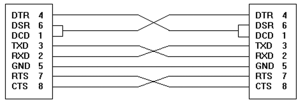

Nem tudom találkozott-e már valaki ilyen problémával:
DSC-4020 központ, 4401 panelen keresztül soros nyomtatóra írja az eseményeket.
A nyomtató meghalt, új drága lenne, gondoltam kiváltom azzal, hogy az amúgy is ott lévé számítógép soros portján fogadom az adatokat.
Sajnos egy sima terminálprogram nem jó, mert printer offline hiba fennmarad (nem ismeri fel mint nyomtató?).
Tud valaki olyan programot ami soros printert szimulál, és a beeső adatokat egy fájlba kiírja?
Előre is köszi a segítséget.
Gyuri
(#) Syn7h37ic válasza feketegyuri hozzászólására (») Máj 11, 2016 /
Ha jól rémlik a soros porton két lábat rövidre kell zárni, hogy "átverd" a modult.
Illetve ezt a kábel megoldást kéne használni
A hozzászólás módosítva: Máj 11, 2016
A leírás alapján köthető PC-hez is, csak az üzemmódot meg kell változtatni datalink-re.
