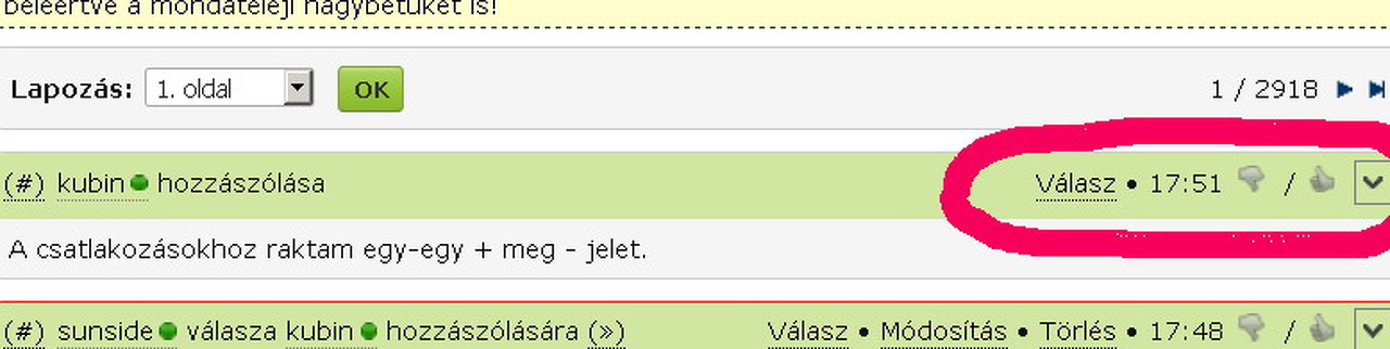

(#) kubin hozzászólása Máj 22, 2016 /
A csatlakozásokhoz raktam egy-egy + meg - jelet.
(#) sunside válasza kubin hozzászólására (») Máj 22, 2016 /
A képen pirossal jelölt rész használata díjtalan, Te is bátran használhatod.

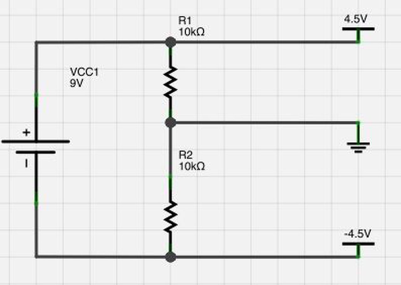

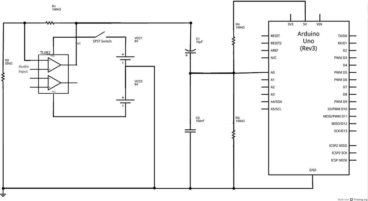

(#) mpetrooo hozzászólása Máj 22, 2016 /
Korábban már írtam a gitárhangolóval kapcsolatban, és úgy döntöttem hogy inkább megépítem nulláról.
Arra gondoltam hogy a gitárból kijövő jelet fogom használni. Találtam egy kapcsolási rajzot(mellékelem). Nem tűnik bonyolultnak, csak az a két darab 9V-os elem nem tetszik, értem hogy a műv erősítőnek kell a negatív delej. Valaki megtudna erősíteni abban hogy a másik képen csatolt megoldás jó-e a negatív/pozitív szint előállításához?
Előre is köszönöm, Üdv Máté

(#) SKY válasza mpetrooo hozzászólására (») Máj 22, 2016 /
Egy megfelelő OPA-val meg lehet oldani féltáppal is (railtorail), bár még az sem feltétlenül szükséges. Az analóg jel referenciapontja az ADC 1/2-ed referenciafeszültsége lesz és a bemenőjelet egy kondenzátorral választod le. A mikrokontrollerben meg a csúcsokat számolod, de akár FFT-t is alkalmazhatsz.
Én azonban azt is megfontolnám, hogy kell-e analóg jelet mérni, egy komparátoros fokozat egyszerűsíthetné a dolgokat.
