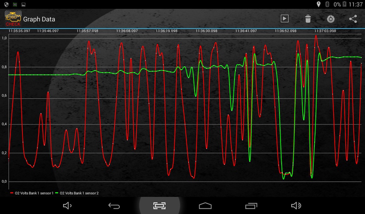

Sziasztok! Az utóbbi napokban nem húz egyenletesen az autó , egr, fojtószelep ház, tisztítva semmi változás. A lambda szondán látható jel utalhat elhasználtságra? Gondolom ennek a hibája is okozhatja ezt a problémát.
(#) attika válasza Robid hozzászólására (») Jún 12, 2016 /
Azt jó lenne tudni, hogy pontosan milyen autó ez mert típust nem írtál.
(#) Robid válasza attika hozzászólására (») Jún 12, 2016 /
Suzuki Ignis, 150 ezer km.
Keresek neked rajzot ha találok.
A lambda szondát ki tudod mérni"Persze nem 100%-ra) multiméterrel is.
Sok ignisnél volt gond,hogy gyárilag kihagyták a beszívott levegő hőmérséklet érzékelőjénél a kis O gyűrűt és a fogyasztása ugrott meg drasztikusan.
