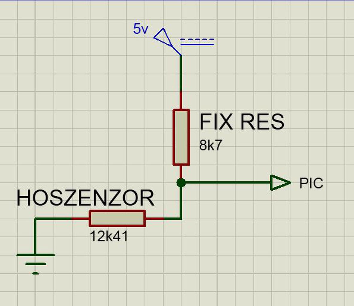

Srácok lehet butaságot kérdezek: Hogy tudok ellenállást mérni PIC-el?
Lenne egy olyan hőszenzorom ami hőre változata az ellenállását.
De nincs ötletem, hogy miképpen tudnám ezt mérni.
Előre is köszi.
(#) nedudgi válasza don_peter hozzászólására (») Jún 1, 2016 / 1
Ha jól emlékszem, az I=U/R képletet felhasználva megoldható a dolog. Akkora áramot kell ráengedni, hogy az elképzelhető hőmérséklettartományba kerüljön a rajta eső feszültség.
(#) zenetom válasza don_peter hozzászólására (») Jún 1, 2016 / 1
Feszosztót képezel vele, és méred a rajta (vagy másik tagon) eső feszültséget. Most így hirtelen ez jutott eszembe.
(#) don_peter válasza zenetom hozzászólására (») Jún 1, 2016 /
Azt hiszem ez az ötlet lesz a jó..

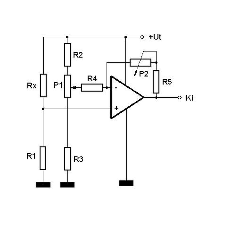

Az ellenálláson eső feszültség vagy az átfolyó áram (a kapcsolástól függően) arányos lesz (nem feltétlenül egyenesen, ill. lineárisan) a hőmérséklettel. Szükség lehet még a mért jel erősítésére, amit leginkább differenciális bemenetű (műveleti) erősítővel tehetsz meg.
A hozzászólás módosítva: Jún 1, 2016

(#) don_peter válasza Bakman hozzászólására (») Jún 2, 2016 /
Igen-igen, köszi srácok.
Van egy táblázat az ellenállás változásáról, innen kellene megoldanom a számolást, hogy automatikus legyen.
Zsora: köszi..
Csatoltam egy képet, hogy oldottam meg a mérést.
Jelenleg így működik, egy táblázatot készítve.
De lehet jobb lenne egy számolás, ami minden frissülésnél újra számolja.
Infó róla: Bővebben: Temperature Sensor 10K NTC
A hozzászólás módosítva: Jún 2, 2016
(#) Elektro.on válasza don_peter hozzászólására (») Jún 2, 2016 /
Számíts rá, hogy a mért értéked ide oda ugrál majd. Programból kell ki simogatnod.
Én is próbáltam korábban ntc vel is és LM35 -el is. Az LM35 folyamatosan ugrált +/-0.5C fokot és néha belecsúszott 10 C -fok hiba is.
De ha igazán szép mérési eredményeket szeretnél én a DS18B20 ast javaslom.
(#) Zsora válasza don_peter hozzászólására (») Jún 2, 2016 /
Én az alábbi elrendezésre gondoltam:
Rx a hőmérő ellenállás és a műveleti erősítő kimenetére megy az A/D átalakító.
Ha fixen a motorban van akkor viszont a PIC védelme érdekében mindenképpen figyelembe venném Zsora hozzászólását.
