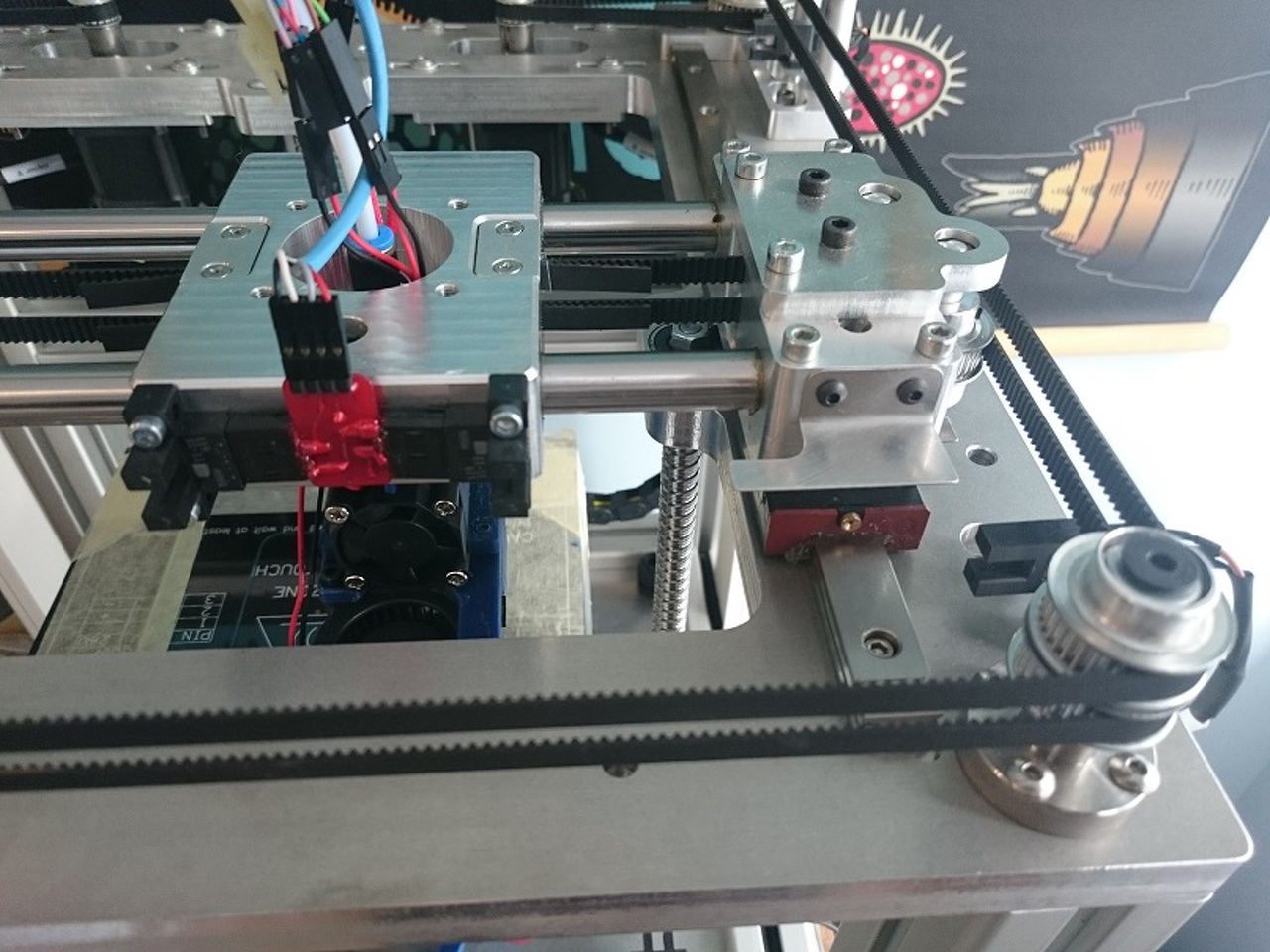

Igen ez elég szép darab, jó masszív. Ha nem tudnám, azt hinném, hogy gyári. Gondolom nem volt olcsó mulatság összehozni. Sajnos az enyém ennek a közelében sincsen.

Az ár attól függ mekkora munkatérben gondolkozol. Nekem is két gépem van. Egy CNC és egy épülő öszvér nyomtató. A CNC sem hatalmas, 450 x 450 x 80 de az marta a nyomtatót is...
Szerintem elmondható, hogy már nem az alkatrészek a drágák, hanem a munka. Egy A4 es munkaterű kis gépet össze lehet rakni 90-100 ezerből / mechanika - motorok- vezérlők- marómotor / nagyon igényesen. Kb ennyiből épült a nyomtató is. Egy köszörült tengelyre való anyát is meg lehet venni sok verzióban: Rexroth 6000Ft / SKF 2300Ft / Igus csúszó 1600Ft / kínai 600Ft és megfelelő beépítés esetén nem jelentkezik nagy különbség. (persze a kínainál szorítható csapágyhelyek kellenek) Olyan 30 centi távig a 12mm tengelyek megfelenek duplán, e felett már nagyobb átmérő kell, vagy alátámasztott linek. Ezket célszerű számolni, de kis gépeknél az ököl szabályok is megfelenek. Egyik ismerősöm is ráment a minimal költsére, és olyan masszív gépe lett, hogy ihaj. Szerencséje volt, mert volt a családban sírköves, meg is volt a gépalap és a híd. Pár furat és beragasztott dübel után egész mérőgép kinézete volt..... Ha meg tudod oldani magad a gépeket igénylő munkákat akkor nagyon leszalad az ár. Ha fizetni kell érte akkor viszont megkérik az árát. A hozzászólás módosítva: Jún 5, 2016
A 450x450-es munkaterület nekem is tetszene. Neked milyen tengely méreteid vannak? Milyen elrendezésű a gép? Vannak esetleg róla képeid? Mekkora motor szükséges egy ilyen méretű géphez?
Illetve még a vonóorsók és anyák nem kerültek szóba, milyet érdemes választani? Láttam több olyan gépet is ahol sima menetes szárral oldották meg.
Viszonylag pici tengelyek, 15mm a sinek szélessége, majd egyszer átcserélem 25 re (már be vannak tárazva csak sok idő kellene rá) Motor alatt a megmunkálást vagy a hajtást érted?
