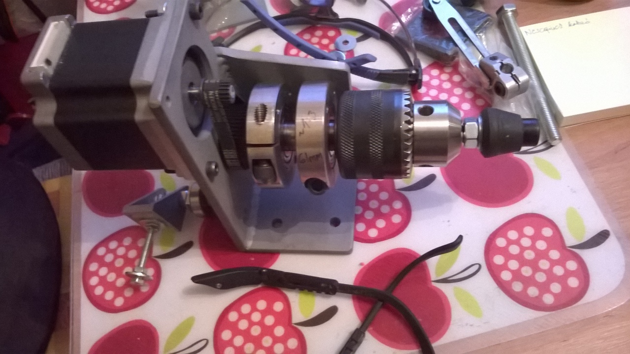

(#) sunraw hozzászólása Márc 21, 2016 / 2
Próbaképp összeraktam egy egyszerű forgatót. Működött szépen, de módosítottam rajta itt ott. Sajnos még tokmányt nem tudtam szerezni, így a képeken látható módon rögzítettem a munkadarabot.
