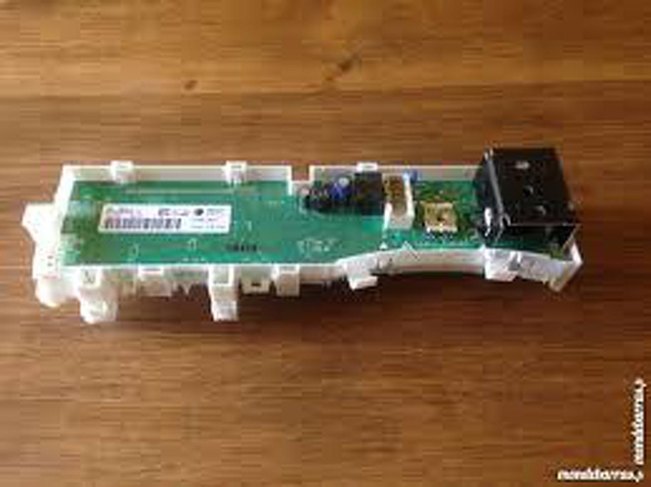

A képen látható Fagor elektronikát keresek!!! Sajna csak ilyen képen van róla. Köszi aki tud segíteni!!!
Szia! Az ok,hogy keresel de nem lehet rajta segíteni?? Mi a gond vele?

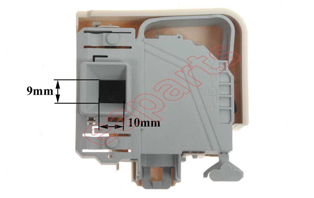

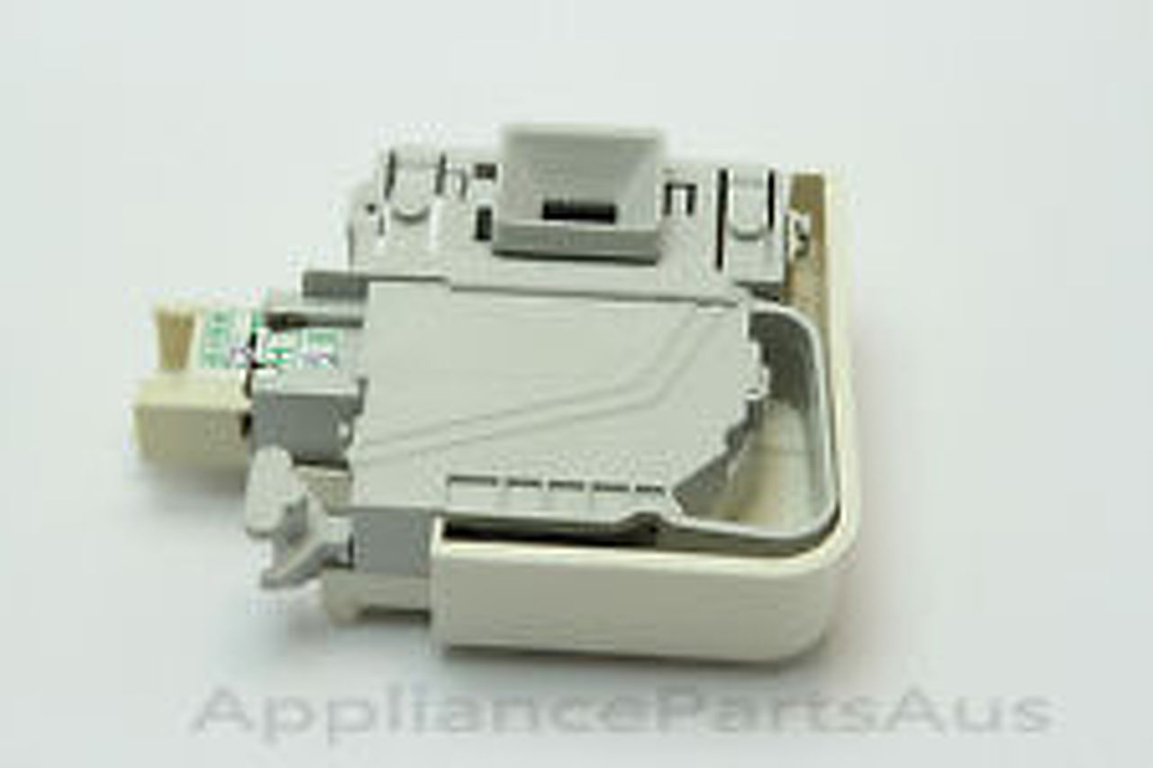

Üdvözlök mindenkit. Egy bosch maxx, vagy bosch avantixx tipusú mosógéphez keresek bontott ajtózárat. Előre is köszönöm..Így néz ki...
