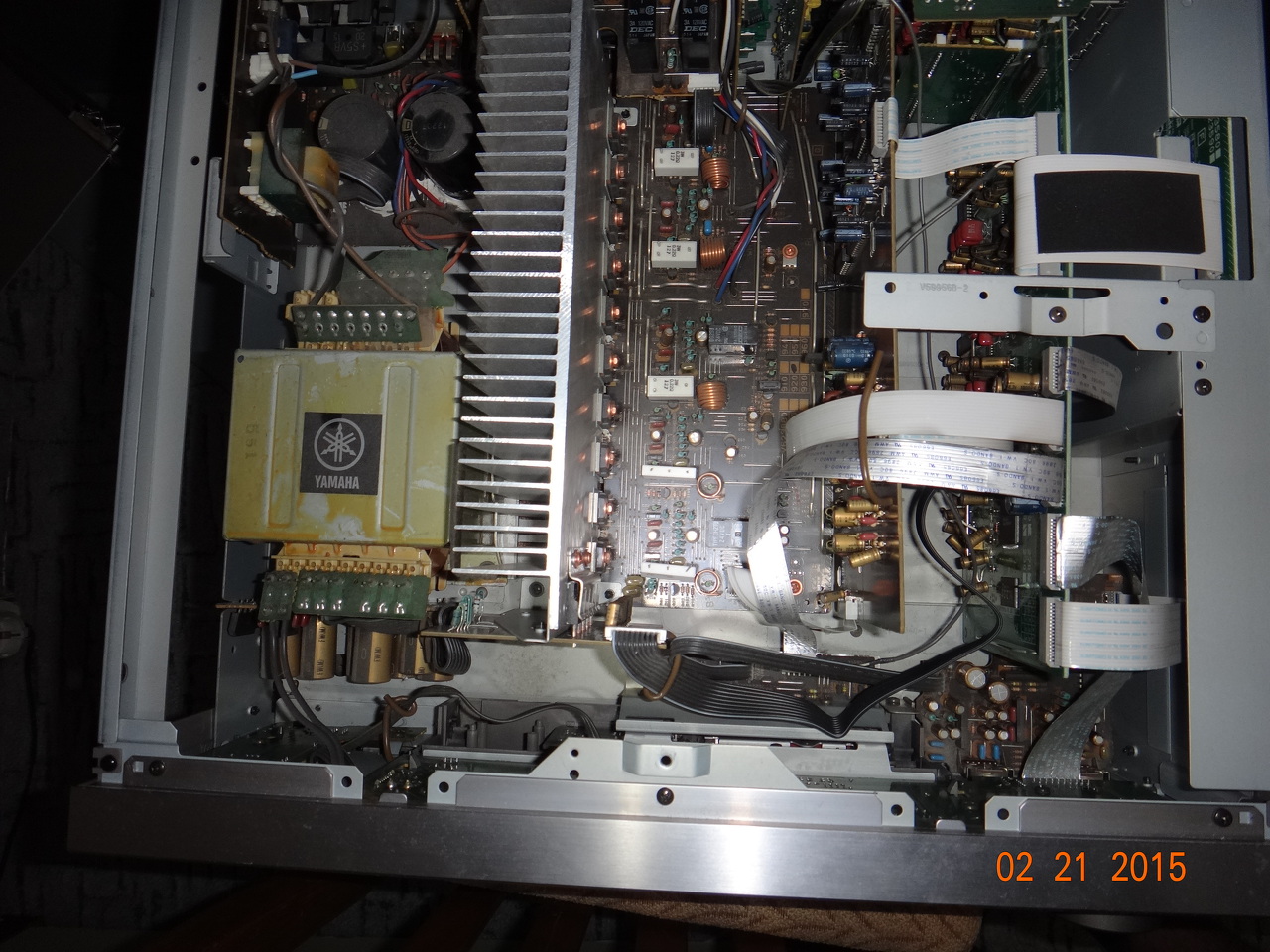

Most csak az a bajom hogy miért resetel pár óra áramszünet után ez a vacak. Anélkül hogy szervízbe küldeném nem is lehet megjavítani? Bekapcsolom és nem azon a csatornán van amin kikapcsoltam és nincs hangszóró se és a beírt átnevezéseket is elfelejti oda kell menni az előlaphoz megnyomni ! marha idegesítő.
Szia! A beállításokat őrző RAM elemes vagy kondenzátoros táplálású. Mérd meg hosszabb kikapcsolás utána a feszültségét, szükség esetén cseréld!
És a ram merre lessz?
RX-v800rds yamaha
Eddig csak Flash ROM-ot találtam, neki kell esni a doksijának, szerencsére Elektrotanyán fent van.
