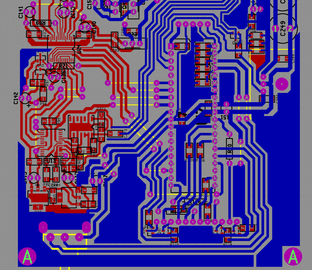

Az SPI, vagy I2C busz egyszerűen össze van csak kötve, a rotary encoder nálam tápon van és földre húzza a lábait két 10K ellenállás, párhuzamosan az ellenállásokkal 1nf kondenzátor a pergés elkerülése miatt (amit növelnem kellene), a HD44780-as LCD-t szintén csak össze kell kötni a PIC megfelelő lábaival.
Ez megfelelö? Bővebben: Link

A DAC-ot I2C-vel vezérled (18,23 pin). Az a sok kis Qxx mit csinál az LCD csati alatt? Ha a PIC-nek csak egy I2C portja van, akkor arra fel lehet füzni több eszközt is ugye (pl. DAC, LCD)? A hozzászólás módosítva: Jún 30, 2016
Nálam nem LCD van, hanem led kijelző és közvetlenül a PIC hajtja, a csatlakozó alatti alkatrészek mosfetek amik a közös katódot kapcsolják, azzal neked nem kell foglalkozni. A gyári LCD-k nem I2C, hanem HD44780 interfészűek, hogy melyik lábhoz van megcsinálva a PIC-ben a program az a fordítótól és a benne lévő könyvtártól függ. Én SPI-n vezérlem a DAC-ot, emrt az sokkal gyorsabb és nem kell arra várnia a PIC-nek. Haa kijelzőt is akarsz bele hajtani, mert többféle funkciót adni neki, akkor kevés lehet a 690, kezdetnek próbáld ki a 18F4620-at, annak nagyonsok memóriája van és nagyonsok lába is.

A programozóhoz mit szólsz (ld. link fentebb)? A sok lábhoz (pl. 40) nem ragaszkodok, elég lenne valami kisebb is. PIC16F1936 (Bővebben: Link)??? A hozzászólás módosítva: Jún 30, 2016
Ja, mert az arduino kommenikál I2C-n majd tovább az az LCD.-vel. Fogalmam sincs, gyári PK3-am van, de itt aprón isszoktak árulni elég korrekt PK3 klónokat. Ha kis PIC-kell akkor a 18F családból nézegess, azokban mindenből több van én a 14K22-őt használom még.
Szerintem maradok inkább ennél: Bővebben: Link
Nagyon olcsó (postával nincs 3€), nem kell hozzá égetö. Ha PIC-et veszek itt németben, csak a posta van min. 4-5€. Sokat nem veszthetek...
