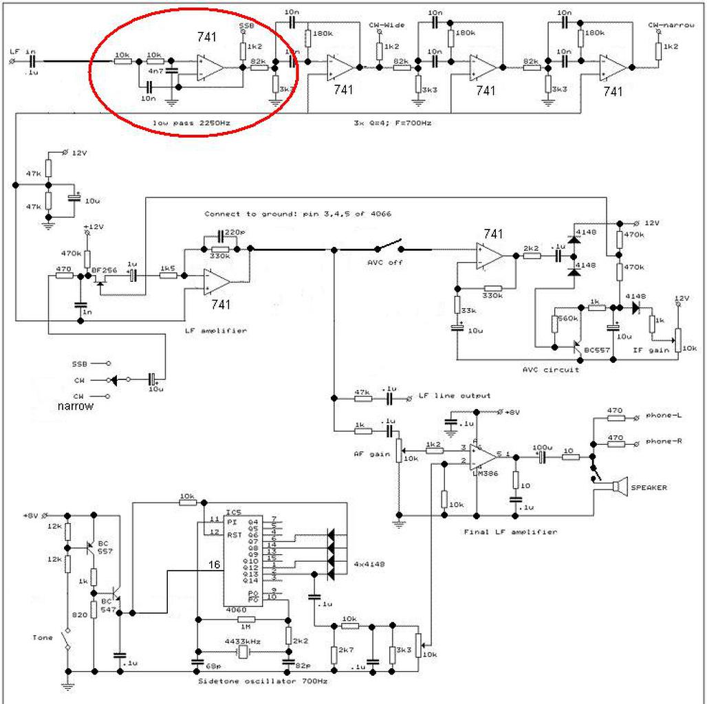

(#) elektroncso hozzászólása Jún 26, 2016 /

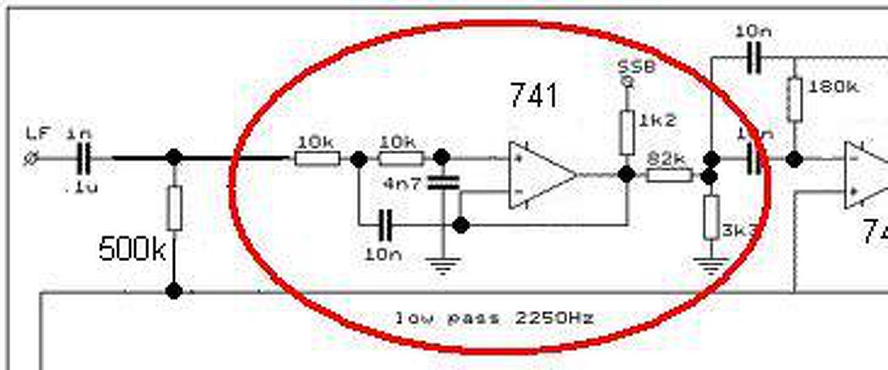

Lenne egy kérésem felétek. Nézzetek rá a mellékelt rajz pirossal bekarikázott részére, működőképes az a rész?
Nemrég találtam rá erre a rajzra, és úgy döntöttem, hogy megépítem, ez lesz a HF fokozat a következő rádiómban. Ma összeszereltem a rajz felső részén lévő szűrőrészt, viszont nem működik rendesen. Ha a bemenetre rákötöm a számítógép hangkimenetét és tápfeszültséget (+12V) is ráadom akkor egyik kimeneten sem jelenik meg a jel. Ha a tápfeszültséget kikapcsolom, akkor a kimeneteken van jel (a 10nF-os kondenzátorokon keresztül kerüli meg a műveleti erősítőket, de természetesen fokozatonként egyre halkabb). Viszont ha a bekarikázott rész műv. erősítőjét kiveszem, a tápfeszültséget pedig ráadom, akkor a bekarikázott részben lévő 10nF-os kondin átjut a jel a következő fokozatba, aminek a kimenetén megjelenik a vágott jel, a CW narrow kimeneten szintén megjelenik a még jobban vagott hang. Vagyis a bekarikázott rész nem működik jól. A paneltervet átnéztem, az jó, és az IC a tápfeszültséget is megkapja. Lehet, hogy rossz a rajz, más részen is találtam elírást. Viszont én kevés vagyok ahhoz, hogy ezt megmondjam.

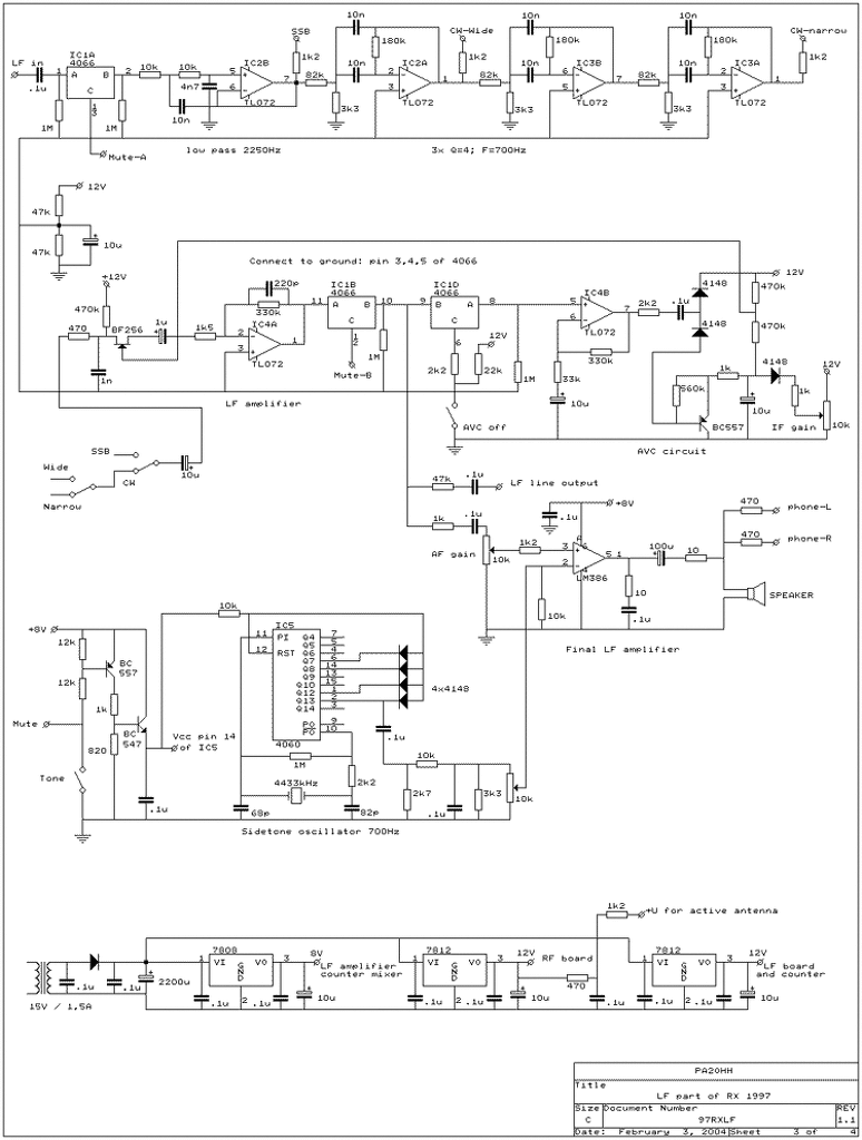

Illetve valaki el tudná nekem mondani, hogy ezen a konkrét rajzon mely alkatrészek képezik az RC szűrőket?
Mellékelem az eredeti rajzot is, amiben elvégeztem pár módosítást, többek között az önhang részben kijavítottam a talált elírást, az eredeti a VCC pin 14 of IC5, de átnézve a helyes: VCC pin to 16 of IC5.
A hozzászólás módosítva: Jún 26, 2016
(#) Gafly válasza elektroncso hozzászólására (») Jún 26, 2016 /
Nem, mert lebeg a + bemenet egyenáramúlag.
(#) elektroncso válasza Gafly hozzászólására (») Jún 26, 2016 /
Értem. Esetleg a mellékelt módosítást elvégezve jó lehet?
Illetve már megyek és ki is próbálom.
(#) elektroncso válasza elektroncso hozzászólására (») Jún 26, 2016 /
Így már működik. Köszönöm a segítséget! Egy 470k-s ellenállást használtam. Úgy látszik én voltam a hülye. Gondolkodás nélkül kivágtam a rajzból a két 1M-s ellenállást, azzal, hogy azok biztos a 4066-oshoz tartoznak. Ezek szerint a többi kihagyott 1M-s ellenállást is be kell tenni az AVC körben. Ezeknek a paneljei még szerencsére nem készült el.
A hozzászólásom végén lévő kérdés még áll.
A CD4060 16-os lába a Vcc. Általában a "sarokra" szokták tenni a tápfeszültséget a digitális IC esetében.
Ezért is rajzoltam át.
