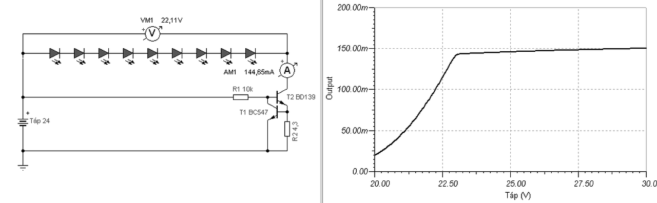

(#) DRAWS hozzászólása Júl 5, 2016 /
Van nekem néhány led panelem,amin 5 ször van sorba 7 db 150mA-es led . Labortáppal próbáltam ki és 22 volton éri el az 1500mA-t. Áramgenerátort szeretnék ehhez építeni. Hol kezdjem? A panelen lévő ledek egyenként 3,2 volt és 150mA- esek. Segítségeket köszönöm.
A hozzászólás módosítva: Júl 5, 2016
(#) proli007 válasza DRAWS hozzászólására (») Júl 5, 2016 /
Hello! Nem egészen érthető amit írsz. Ha 7 Led van sorba kötve és egy nyitófeszültsége 3,2V akkor valóban 22.4V a nyitófeszültségek összege. De ha ebből 7 sorosból 5 ág van párhuzamosan és 150mA-es s Led, akkor hogy jön abból ki, a 1500mA. Mert az 5 sor csak 750mA-t vehetne fel. Valami nem stimmel.
Másrészt az áramgenerátort oszloponként szeretnéd, vagy az egésznek. Mert 5 párhuzamos sornál, már nem túl szerencsés az áramgenerátor. Mert egy sor megszakad, akkor a többire terhelődik az áram. Valamint áramgenerátort akkor lehet tervezni valamihez, ha ismert a tápfeszültség és annak változása amiről járatnád. Vagy valami másra gondoltál..
(#) DRAWS válasza proli007 hozzászólására (») Júl 7, 2016 /
Szia. Helyesen írtad, 750mA. A kép szerint vannak bekötve a panelen a ledek. Akkor az áram generátor nem megoldás ehhez, akkor miképpen működtessem?
(#) proli007 válasza DRAWS hozzászólására (») Júl 7, 2016 /
Nem az áramgenerátor a "nem megoldás", hanem az egészhez a közös áramgenerátor. De az előző hozzászólásom utolsó előtti mondatára nem adtál választ. Én minden esetre külön készítenék oszloponként áramgenerátort hozzá. Egy db. abból, csak két tranyóból és két ellenállásból áll.
(#) DRAWS válasza proli007 hozzászólására (») Júl 8, 2016 /
Értem. Kifejtenéd bővebben, a kapcsolást?
(#) proli007 válasza DRAWS hozzászólására (») Júl 8, 2016 /
Bárhol megtalálod. (A képen a Led azért több, mert a Tuna-ban nincs fehér, és ezek nyitófeszültsége alacsonyabb.) Mellesleg most sem árultad el a tápfeszültség értékét. De mint látható, 24V már elegendő a Led-ek számára.
