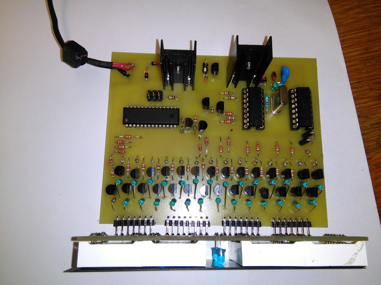

Tiszteletem mindenkinek !
Amit készítettem, egy LM8560 vezérlésű óra. Mivel az erre hivatott duplex-LED kijelző sajnos beszerezhetetlen, ezért átalakitottam. Igy 4 darab közös anódú, kék szinű LED kijelzővel nagyon látványos. Továbbá az 50 Hz órajelet sem a hálózatbol veszi, hanem 6,5536 MHz-s Xtal generátor szolgáltatja, 17 bites osztással. A fényerőt is lehet állitani /MIN., MAX., MANUAL, AUTO/. Manual módban egy potméter, AUTO módban pedig fényellenállás vezérli a LEDeket tápláló stabilizátort. Egy 9V elem is rá van kötve, áramszünet esetén az óra "ketyeg" tovább, csak a kijelző nem világit. Hogy mennyire pontos ? Egy DCF77 vezérlésű órához képest 5 naponta 1 másodpercet siet, ez egy év alatt 73 mp., persze kb. 25°C-on. Remélem elég hőstabil a kristály ahhoz hogy +/- 5 °C nem fogja tulságosan befolyásolni a frekvenciáját. További sikeres projekteket mindenkinek.
Ügyes vagy gratulálok.
Nekem a szememet már bántja a kék LED, de ettől független jól néz ki..
Ezzel lényegében az volt a célom hogy "újraélesszem" az egyedi display dekódere miatt méltatlanul "elfeledett" LM8560-at,,, valamint egy MCU nélküli óra. Igy hogy "kapott tőlem" egy interface-t, bármilyen közös anódú kijelzőt meg tud hajtani, amik ugye manapság minden méretben, szinben és fényerővel beszerezhetőek. Bár a kijelző NYÁK-ját mindig az adott kijelzőhöz kell igazitani, /EAGLE-vel gyorsan megy/ azt hiszem elértem a célomat. Van még 4 darab a fiókban ugyhogy majd biztos lesznek külömböző variánsok, már 3 kolléga jelezte hogy szeretne ilyet. A HOUSING még készülőben van, de a lényeg hogy már 10 napja megy, és tartja az 1 mp./5 nap pontosságot,,, vagy pontatlanságot ha ez annak számit.
