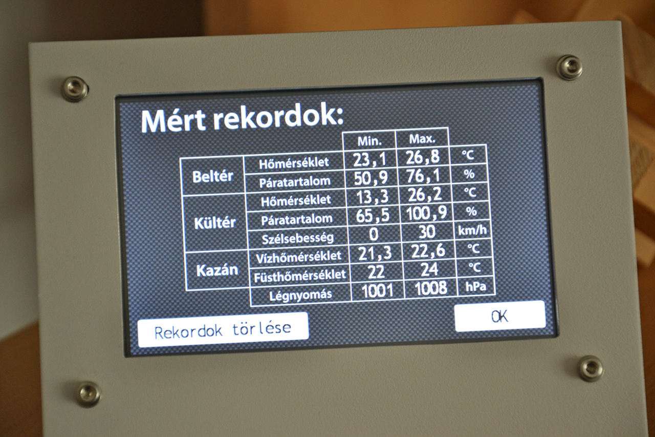

Kültéri szenzorok felszerelve, SW felújítva. Már csak műanyag tányérokat kell szereznem a hőmérő árnyékolására és kész.

(#) teszti válasza Bakman hozzászólására (») Júl 17, 2016 /
A 3. képen 100.9%-os max páratartalom van.

(#) Bakman válasza teszti hozzászólására (») Júl 17, 2016 /
Ezt az adatot tegnap este küldte az Si7021-es szenzor, észrevettem én is. Nyílván nem egy ipari mérőegység, nekem így is tetszik. Kíváncsi vagyok, tudja-e tetézni.
(#) proli007 válasza Bakman hozzászólására (») Júl 17, 2016 / 1
100,9-nél már csöpög a víz. És Tegnap, lám csöpögött is..
