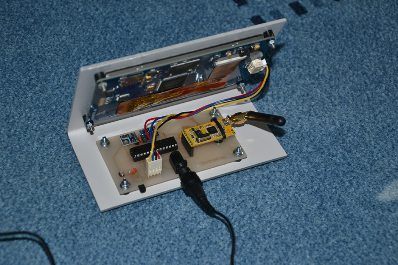

Megérkezett a Nextion HMI kijelző, ez lett belőle. A kültéri szenzorok még hiányoznak (szélirány és sebesség, hőmérséklet és páratartalom valamint az esőérzékelő). A házikó alapjában lévő két hőmérséklet a vegyestüzelésű kazán víz- és füsthőmérséklete. A grafika alapját egy ismerősöm tervezte, a többi saját. A kazánnál lévő szenzorok mellett van egy GPS* vevő is, onnan érkezik a pontos idő és a rendszer szinronja, így a fenti részen már alig van valami a három szenzoron kívül.
* A kijelző, teljesen elnyom minden GPS vevőt 30-40 cm sugarú körzetben. Ez ugyan csökkenti az értékét a szememben, de az ára és a tény, hogy gyerekjáték grafikus felületet létrehozni, kompenzálja a problémát.

(#) popi61 válasza Bakman hozzászólására (») Júl 1, 2016 /
Szép munka! Gratulálok.
Készül belőle egy leírás?
(#) Bakman válasza popi61 hozzászólására (») Júl 1, 2016 /
Köszönöm! Nem hiszem, hogy készítek belőle leírást, nem sok értelme lenne. Mindenki olyat készít magának, amilyen neki kell. A kijelzőnek van külön témája: Nextion érintőképernyős HMI, UART kommunikációval, a többi rész pedig teljesen általános dolog: UART, I2C, OneWire, RF modul, a kijelzőhöz (ami eleve több méretben és felbontással kapható) pedig valamilyen grafikai program.

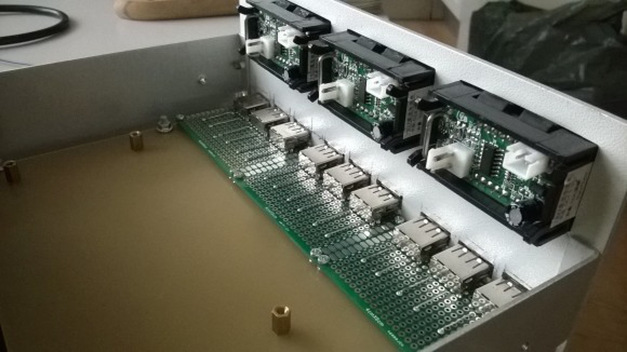

(#) Ashmodeus hozzászólása Júl 2, 2016 / 8
Az én építményem egy több csatlakozós USB-töltő. Egy időben rengeteg tablet-et javítottam és szükségem volt egy töltőre ami egy időbe több eszközt is tud tölteni, mellette nem ártott volna ha látom az áramfelvételt is, (nem túl precízen, de mégis némi infó...) A csatlakozók 3-as csoportban vannak egy csoportnak egy kijelzője van. Eredetileg 18 csatlakozót terveztem ,de nem volt kedvem reszelni annyit .

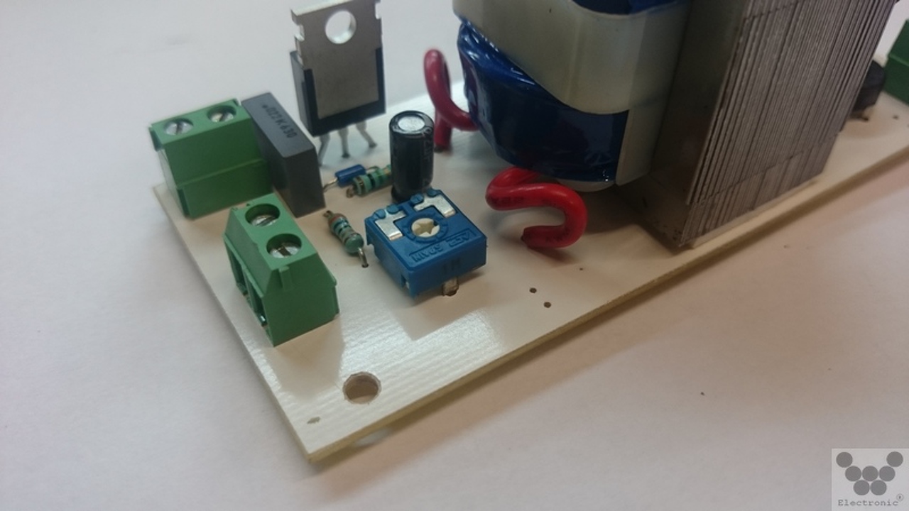

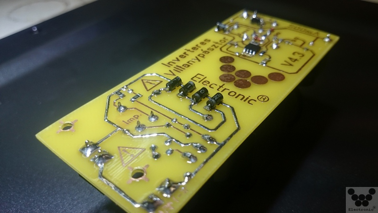

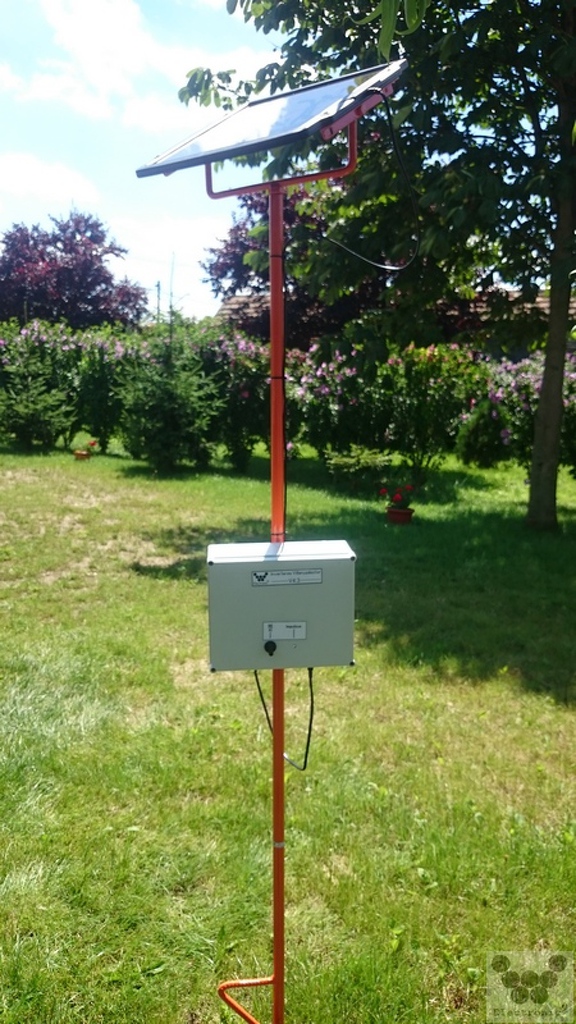

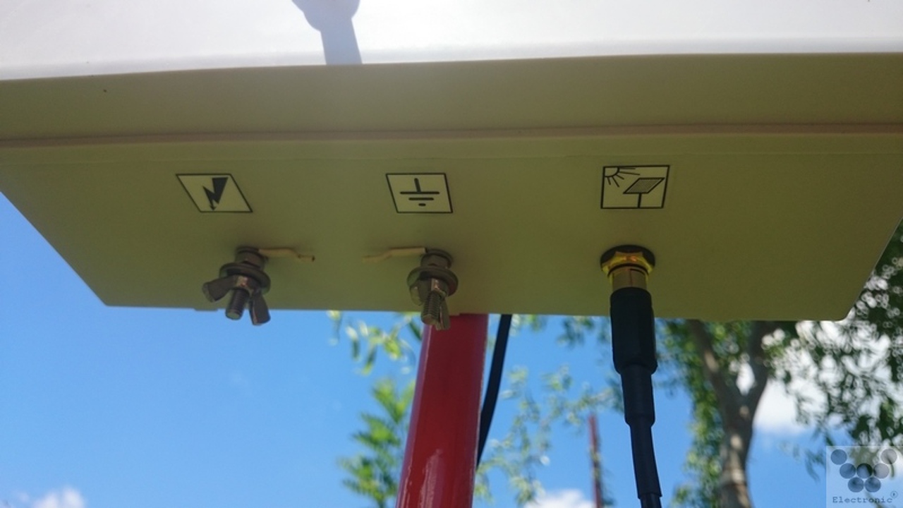

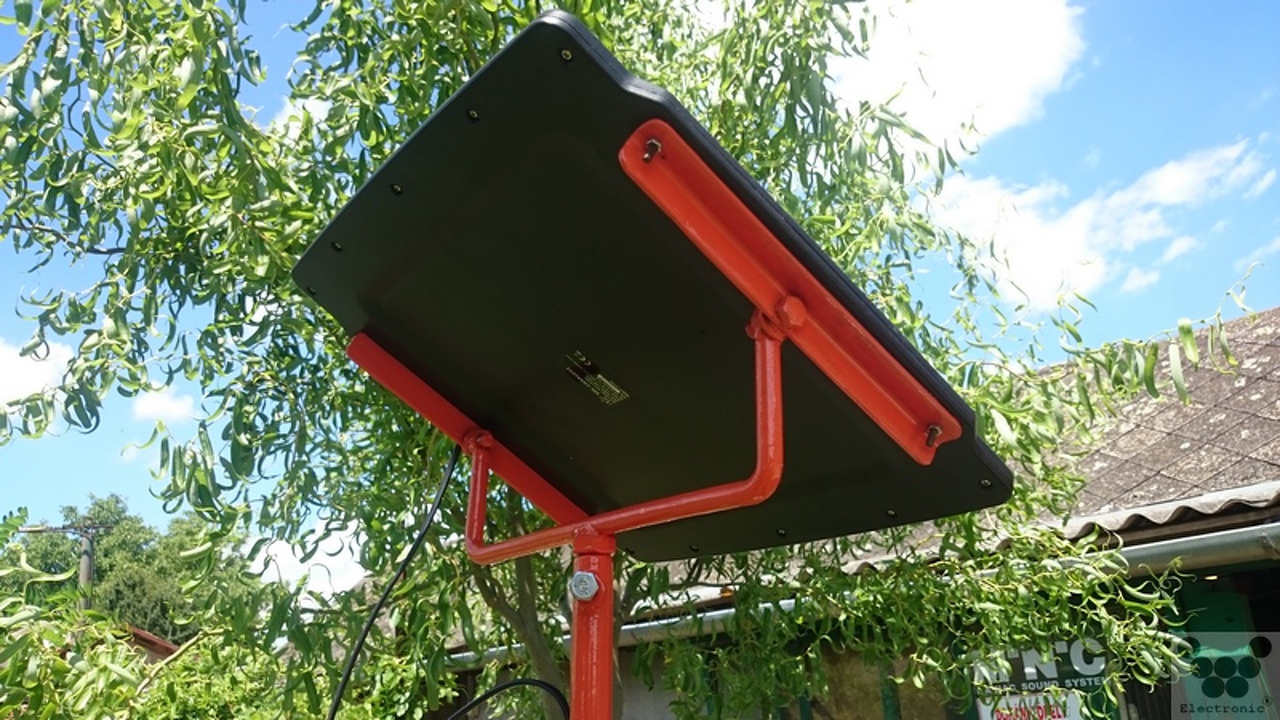

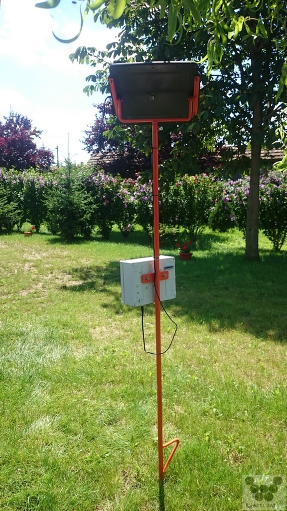

(#) zosza18 hozzászólása Júl 4, 2016 / 15
Üdv mindenkinek!
Össze kellett raknom egy villanypásztort, ami napelemről üzemel és elég komoly a birkák visszatartására. A hétvégén meg is csináltam és gondoltam felteszem kedvcsinálónak.
Beépített 7Ah-s akkuval van szerelve, a napelem max 450mA-t tud. A próba során ha jól gondolgattam át a dolgokat, akkor ha 2nap eső van is még bőven működnie kell, külső töltés nélkül. A villanypásztor elektronika a szokásos tovább gondolt inverteres amiket készítek és megtalálhatóak a topikjában. Saválló csavarokból vannak az "érintkezők" és köztük megtalálható a biztonsági szikraköz is. A kapcsoló vízálló, a doboz is, a napelem is... harcolhat az elemekkel.
Nem mellesleg néhány kép is azért...

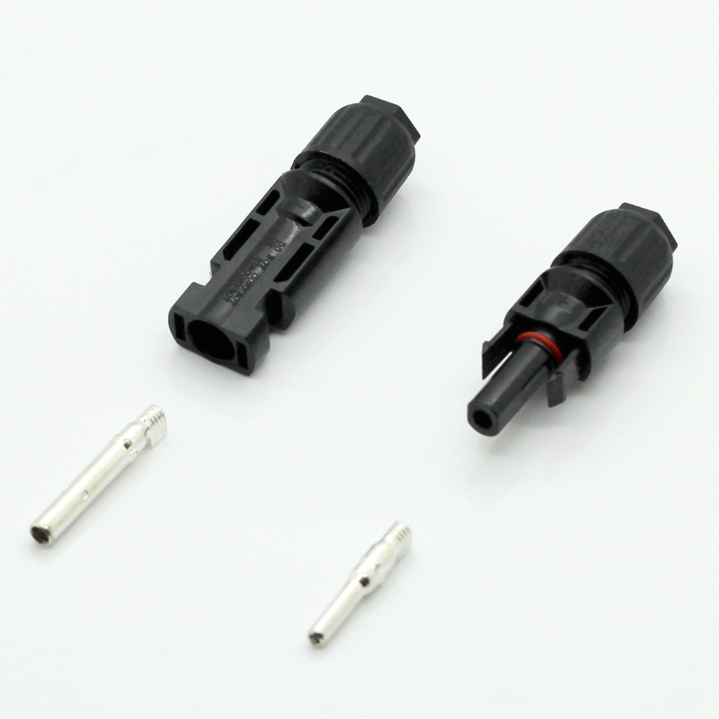

(#) kameleon2 válasza zosza18 hozzászólására (») Júl 4, 2016 /
Szia! Jópofa megoldás - bár azt az egyet nem értem a 6-os képet nézve, hogy miért nem solar csatlakozó - ha mér kültér? A nagyfeszre is lehetne valami banánhüvely, ami csavaros - jobban megfogható - de végül ez is megteszi. Amúgy gratula!
(#) zosza18 válasza kameleon2 hozzászólására (») Júl 4, 2016 /
Szia! Köszi!
A napelem csatlakozója csipeszes, mivel "akku csepptöltő" kifejezetten. Ezt elhagyva döntöttem ennél a csatinál, gondolván, hogy az esővíz esetleges lecsurgása is figyelembe veszi a gravitációt és nem fogja kikerülni a fizikát. A karám csatlakozókat is szándékosan készítem saválló alkatrészekből, mert a banán aljzatokkal baj van mindig. Régebben at használtam, de sok volt a panasz. Ezek tartósak, sokoldalúak, szóval ideálisak a célra.
(#) nzozz válasza zosza18 hozzászólására (») Júl 5, 2016 /
Nem inkább ilyen csatlakozóra gondolt? Persze lehet én tévedek. Ezeket napelemes rendszerekhez használják (tehát kimondottan kültériek).
(#) zosza18 válasza nzozz hozzászólására (») Júl 5, 2016 /
Igen, szerintem ilyesmire gondolt. Tény hogy jobb lenne, de mivel ilyet nem tudtam szerezni most hirtelen, így ez elmaradt. Lehet ha kell még csinálni ilyesmit, akkor már előre gondolkodom és rendelek belőle.
(#) kameleon2 válasza nzozz hozzászólására (») Júl 5, 2016 /
Nem tévedsz ezekre gondoltam. A nagyfesznél simán lehetne saválló szemescsavar, vagy rugó is, ami közé szorítható a vezeték - vagy szinte bármi. A nagyfesz nem válogat, terepen meg nincs csavarhúzó- ezért írtam, hogy értem a szempontjait.
