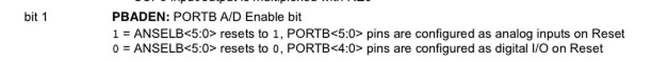

Én szúrok el valamit, vagy a fordító, vagy ez normális jelenség?:
18f26k22, B Porton: B0 OUT, B1 ÜRES, B2 DIGIT INPUT,B3 DIGIT INPUT,B4 DIGIT INPUT,B5 ANALOG IN(ez a problémás),B6 OUT,B7 OUT.
a gondom, hogy ha engedélyezem a B5-ön a mérést, akkor a B0 0-ra vált (lehet, hogy a többi kimenet is, nem néztem. Mérés előtt teszem 1-be a B0 -t.... A hozzászólás módosítva: Júl 12, 2016

Nem lehetséges, hogy valamelyik B porton történő analóg olvasás automatikusan analóg bemenetté kapcsolja át az analóg képes B portokat egyszerre?
De mégis, milyen mikrovezérlőről van szó?
