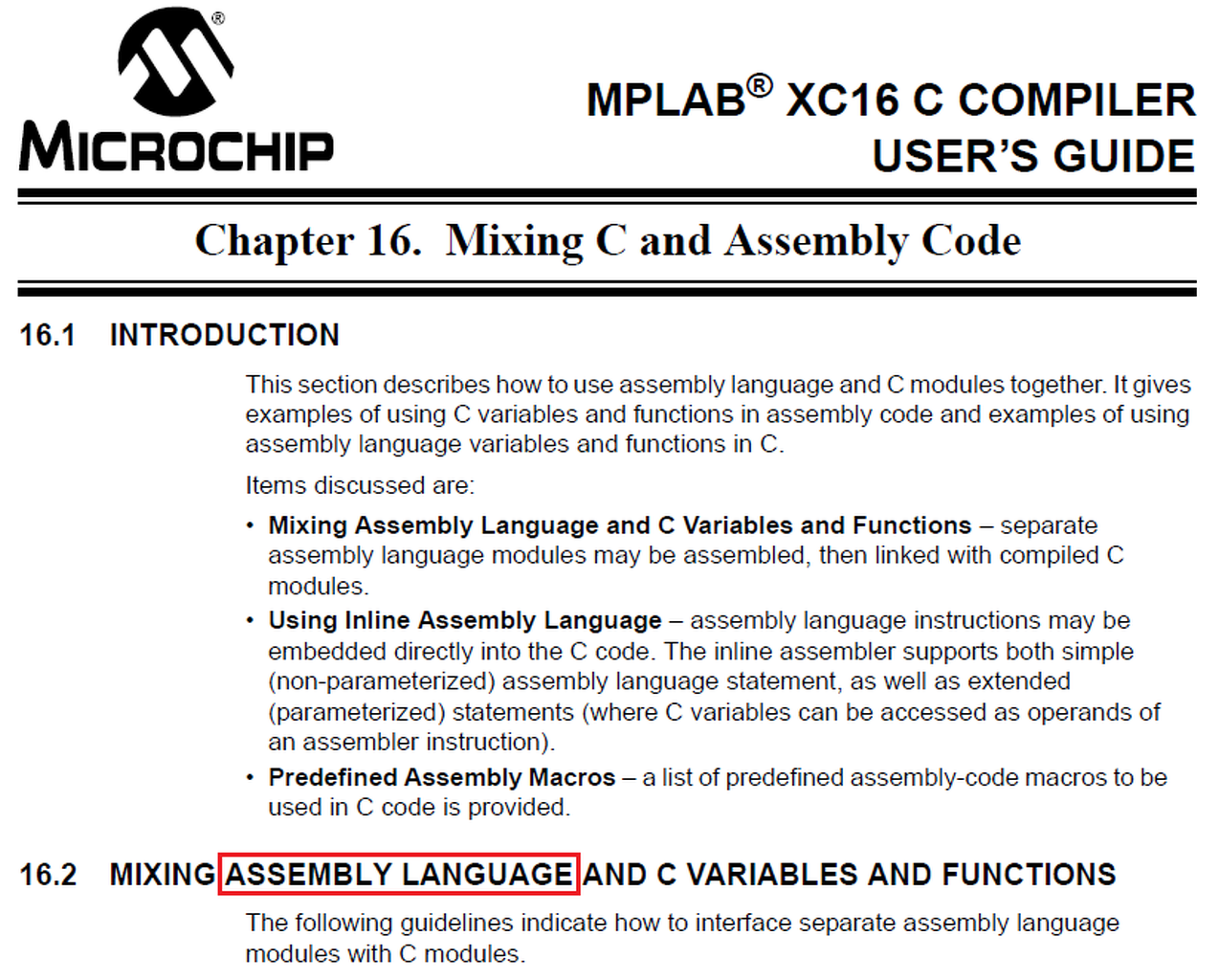

„ASM-ben programozni”
"Olyan nyelv nincs, csak olyan hogy Assembly."
Nem kéne ennyire szőrözni.
Gyakorlatilag olyan nyelv sincs, hogy: assembly. A hozzászólás módosítva: Júl 12, 2016
Én szeretek szőrszálat hasogatni - fejszével.
Egy nyelv alapvető tulajdonsága, hogy a szintaxisa kötött.
Az assembly egy gyűjtő fogalom a gépi kódok helyett a mnemonikok használatára.
És azt nem kell ecsetelnem , hogy procitól függően hányfajta szintaxis lehet.
Az ASM pedig az Assembly rövidítése, nem?
