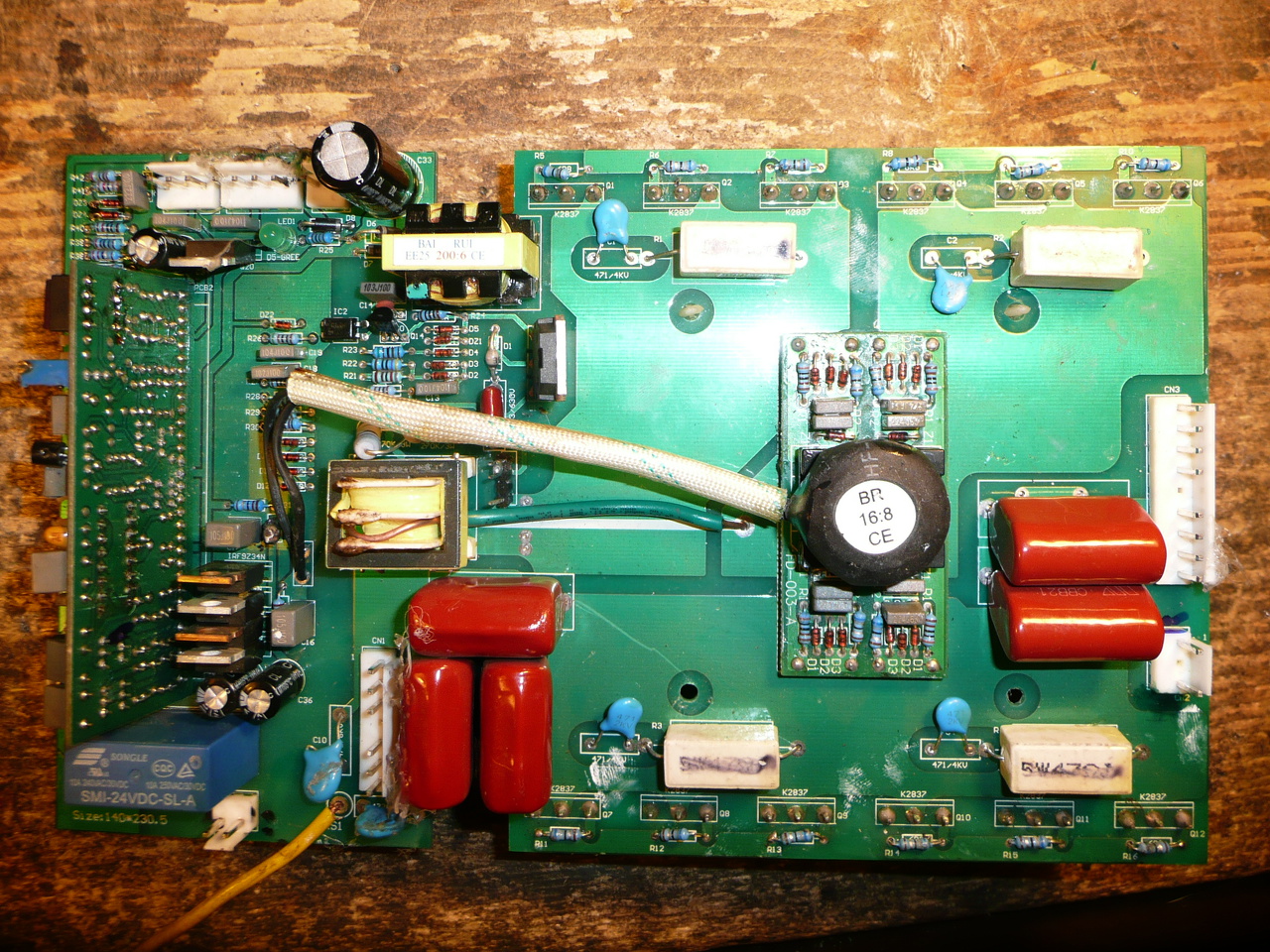

Segítségre lenne szükségem. Stern WM-185INVA került a műhelyembe javításra. A meghajtók eldurrantak, mind a 4 drb. (FGH40N60). A problémám az, hogy nincs meghajtás, a meghajtó trafón mérek 8,3v-ot, szkóppal az igbtk-en semmi... Ha valaki tudna segíteni kapcsirajzal, tanáccsal. Fotó után esetleg, ha valaki találkozott ezzel a géppel... Köszönöm. Kellemes 7-vg-t!
A trafó után van még két ellenálás,azok is jók?Nem szakadtak?
Köszönöm Sándor!
Jó volt a tipped ![]()
Én is egy kinézetre ugyan ilyen csak más a neve gépet javitottam,ott is ez volt a baj.

Szeretnék seítséget kérni. (egy jó ötlet is megfelene) Van nálam egy kínai Craft & Dele CT-416-os gép. Alaphibája, hogy másodpercek alatt letilt. (természetesen hegesztéskor) Vissza nem kapcsol. Lemértem a kijövő feszültségeket: MMA:130-150 Volt (a duplája a normál értéknek) AWI: 0,4V Plazmavágó üzemben 5,5V A kis vezérlőpanelen nem találtan hibát. (de lehet, hoogy van) Lecseréltem a CA3140-t és az SG3525-öt. Javítottam már sok ilyen 3 panelos invertert, de ilyen hibával még nem volt dolgom. Köszönöm, várom az ötleteiteket. Töltök fel beazonosításhoz fotókat.

Leégett az inverterem, 160 amperon volt használva vágásra. A kijelző villog, csak az áramot írja ki, a készülék belsejében nem látszódik hiba. Amikor ütötték az oldalát, akkor egyszer-egyszer működött. Szerintem valamilyen hőérzékelő lehet a hiba okozója. Mi lehet vele a probléma?Van valakinek hozzá való rajza? GYSMI165 inverterem van.
Ha ütögették,kontakt hiba.Ha szerinted valami hőérzékelő,átkötöd kiderül.Hogy mi lehet a probléma,sajnos a világon kevés a telepata.Rajz,valahol van itt az oldalon(azt ne várd hogy valaki megkeresse helyetted)de a kugli is a barátod.
Hát ez az, nem keresik, pedig Erdgab fórumtárs tette fel 2011 Január 24.-én. Köszönet érte, így utólag is.
Ezer hála, és köszönet!

Teljesen kezdő létemre, csak annyit tudok javasolni hogy mérd le az időt, am iután letilt, ha mindig változik, akkor valószinű hogy kontakthiba, és amikor pl:felmelegszik valaminek a lába, akkor letilt... ha mindig ugyanannyi az idő, akkor a kapcsolásban lehet valahol rövidzár, és önállósodott a kapcsolásod.
Megtaláltam a hibát!
Eddig fel sem tűnt hogy miért csillog ennyire az ic-teteje Bocs, ha fájt. Meg van egy ellenállás is ami tönkrement. A hozzászólás módosítva: Aug 15, 2016
