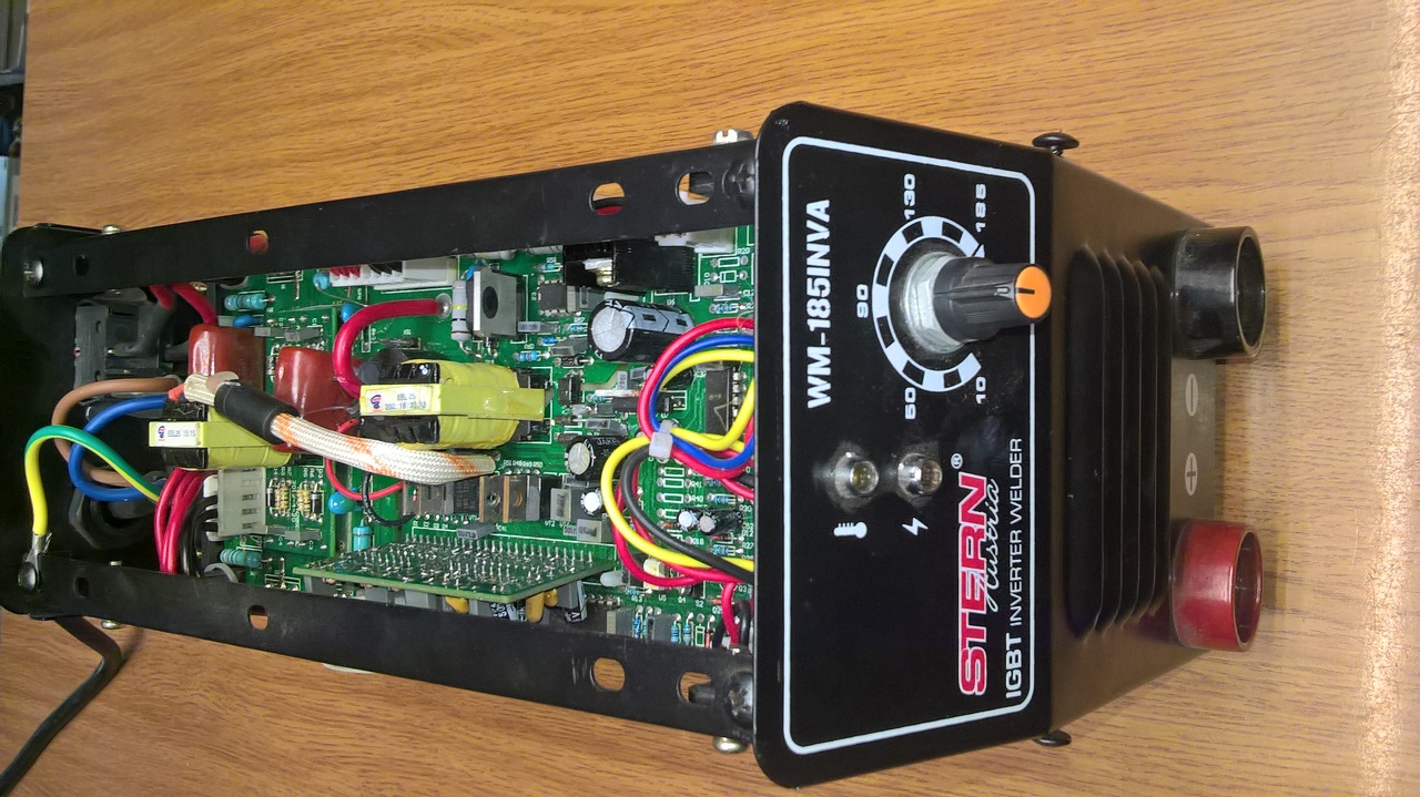

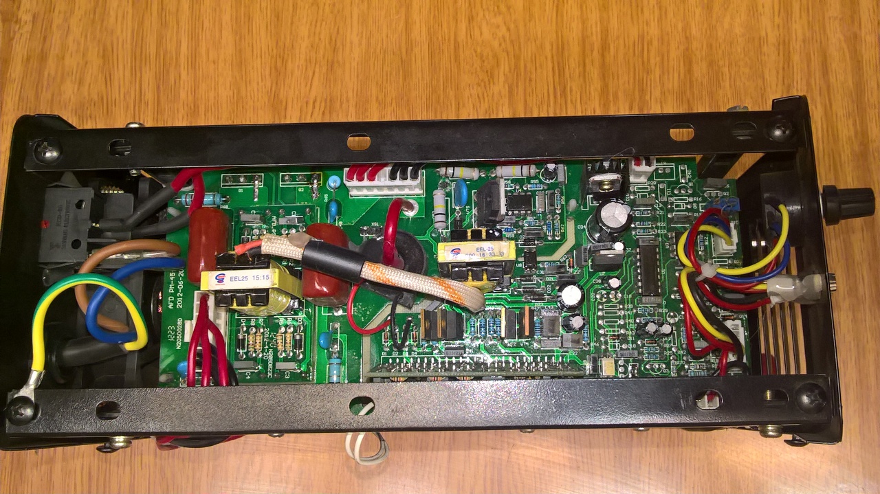

(#) lonewolf hozzászólása Júl 15, 2016 /
Üdv. mesterek.
Segítségre lenne szükségem. Stern WM-185INVA került a műhelyembe javításra. A meghajtók eldurrantak, mind a 4 drb. (FGH40N60). A problémám az, hogy nincs meghajtás, a meghajtó trafón mérek 8,3v-ot, szkóppal az igbtk-en semmi... Ha valaki tudna segíteni kapcsirajzal, tanáccsal. Fotó után esetleg, ha valaki találkozott ezzel a géppel... Köszönöm. Kellemes 7-vg-t!
Még 1 fotó...
(#) dara válasza lonewolf hozzászólására (») Júl 15, 2016 /
A trafó után van még két ellenálás,azok is jók?Nem szakadtak?
(#) lonewolf válasza dara hozzászólására (») Júl 16, 2016 /
Köszönöm Sándor! Jó volt a tipped 15és 5.1 ohm szakadtak, mindnégy meghajtásnál... Rövidesen 30 év elektronika tapasztalat lesz a hátam mögött, szégyen vagy nem tv-doki vagyok, inverteres gépeknél még amatőr vagyok... Amúgy "maci" gazda vagyok "NEKTEK" és a forumnak köszönhetően... Gábor, Tubi... Készül az új "kis-mackóm", jövök majd fotókkal... panel, stb. Köszönöm mégegyszer a rapid segítséged!

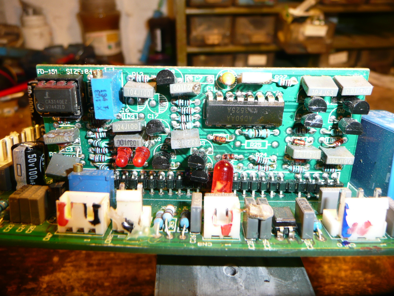

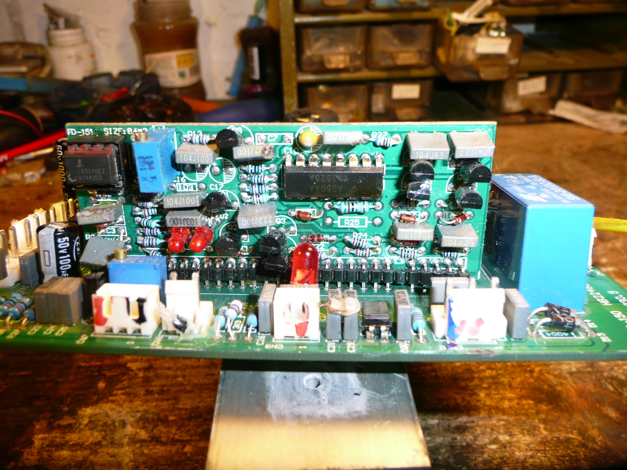

(#) lgabriel hozzászólása Júl 17, 2016 /
Sziasztok !
Szeretnék seítséget kérni.
(egy jó ötlet is megfelene)
Van nálam egy kínai Craft & Dele CT-416-os gép.
Alaphibája, hogy másodpercek alatt letilt.
(természetesen hegesztéskor)
Vissza nem kapcsol.
Lemértem a kijövő feszültségeket:
MMA:130-150 Volt (a duplája a normál értéknek)
AWI: 0,4V
Plazmavágó üzemben 5,5V
A kis vezérlőpanelen nem találtan hibát. (de lehet, hoogy van)
Lecseréltem a CA3140-t és az SG3525-öt.
Javítottam már sok ilyen 3 panelos invertert, de ilyen hibával még nem volt dolgom.
Köszönöm, várom az ötleteiteket.
Töltök fel beazonosításhoz fotókat.

(#) csavarkulcs hozzászólása Aug 14, 2016 /
Leégett az inverterem, 160 amperon volt használva vágásra.
A kijelző villog, csak az áramot írja ki, a készülék belsejében nem látszódik hiba.
Amikor ütötték az oldalát, akkor egyszer-egyszer működött.
Szerintem valamilyen hőérzékelő lehet a hiba okozója.
Mi lehet vele a probléma?Van valakinek hozzá való rajza?

(#) csavarkulcs hozzászólása Aug 15, 2016 /
Megtaláltam a hibát!
Eddig fel sem tűnt hogy miért csillog ennyire az ic-teteje
Bocs, ha fájt.
Meg van egy ellenállás is ami tönkrement.
