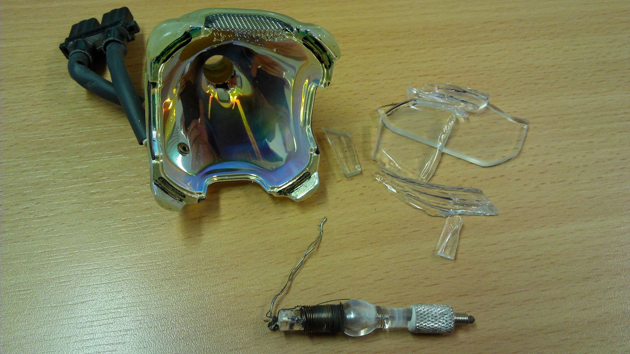

(#) doberman hozzászólása Ápr 27, 2016 /
Szervusztok. Projektor lámpát bütykölök. A lámpa elején van egy vastagabb üveglap. Sikerült leszednem, de véletlenül leesett és összetört. Mi a szerepe? Kell-e bele? Mivel helyettesíthető?
Másik kérdés: kiszedtem a rossz égőt. Valami fehér kemény cement szerű anyaggal volt rögzítve. Valószínűleg hőre aktiválódó ragasztó féleség. Hol lehet ilyesmit beszerezni? Illetve milyen egyéb jöhet szóba rögzítésre?
mitsubishi sl2u a delikvens
(#) zolika60 válasza doberman hozzászólására (») Ápr 27, 2016 /
Az üveglapot gondolom nem véletlenül tették oda. Talán a fény megfelelő terítésében volt szerepe. Azt nem tudom egy sima üveglappal helyettesítheted-e, mert lehet, hogy valami speciális fénytörése volt. A fehér cementes anyag pedig valószínűleg vízüveg és samottpor keveréke. Azt vehetsz a festékboltban.
A hozzászólás módosítva: Ápr 27, 2016
(#) doberman válasza zolika60 hozzászólására (») Ápr 27, 2016 /
Köszönöm a válaszod. Ahogy elnézegetem, teljesen síknak látszódik mindkét oldalról. Inkább arra gondolnék, hogy infra szűrő szerepet tölthet be, hogy minél kevesebb infra fény jusson be a fényútba. Vagy ha netalán robbanna az égő akkor mechanikailag védi a környezetét.(Enyhén kékes színt vélek felfedezni rajta súrló fényben)
Hmmm vízüveg és samottpor - erre nem is gondoltam. Könnyem ki tudtam kapargatni a foglalatból, pár perc alatt és kicsúszott a helyéről a rossz égő.

(#) kornel válasza doberman hozzászólására (») Ápr 27, 2016 /
Kövezz(etek) meg de én közönséges gipsszel rögzítettem az égőt.2 éve bírja Aztán lehet csak szerencsém van.
(#) Temela válasza kornel hozzászólására (») Ápr 27, 2016 /
Nem értek hozzá, de lehet a vízüveg(nátronlúg)+ samotpor szerencsésebb, mert az hőálló(a gipsz gyanús)

Sikerült lebeszélnem egy ismerőssel és kapok egy rossz égőt: abból pótolom az összetört üveglapot. (Még mindig várom hátha valaki a tudja a szerepét...)
(#) stevepapa válasza doberman hozzászólására (») Ápr 28, 2016 /
Az üveg szerepe főleg az UV fény szűrése, valamint a hő megfogása ! Az " izzó " hője nagy részét felfogja, nem engedi közvetlen beáramlani az alagútba. Az LCD projiknál megszűri az UV sugárzástól a polárszűrőket, illetve az LCD lapkákat. Ezért fontos az izzók élettartamára ügyelni. A használati idő növekvésével nő az UV kibocsájtása a lámpának, ami az említett alkatrészeket súlyosan károsítja.
(#) doberman válasza stevepapa hozzászólására (») Ápr 29, 2016 /
Akkor ezek szerint "melegen" ajánlott.
(#) stevepapa válasza doberman hozzászólására (») Ápr 29, 2016 /
Igen
