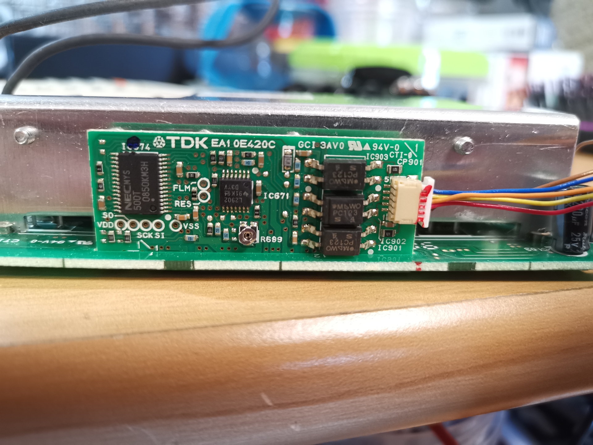

Csináltam pár képet a beléről. Mielőtt jobban szétbontanám, lehet nektek ennyi is elég az okossághoz, melyik csati lábait mérjem ki. A projektor típusa: Epson EMP-7350
Az izzófoglalaton mi célt szolgál a kis áramkör? foglalat csatlakozó
(#) stevepapa válasza Csiniba hozzászólására (») Júl 28, 2016 /
Igazán kipróbálni csak lámpával tudod. Attól, hogy elindul egyéb gond is lehet. Pl, a tft panelok, illetve polárszűrők beégése. Ami komoly színhibát okoz.
(#) Csiniba válasza stevepapa hozzászólására (») Júl 28, 2016 /
Ezzel én is tisztában vagyok. Gondoltam, első nekifutásra megvilágítom valamivel, és ha a menüt, esetleg valami képet sikerül kicsalogatnom belőle, màr rendelem is az izzót.

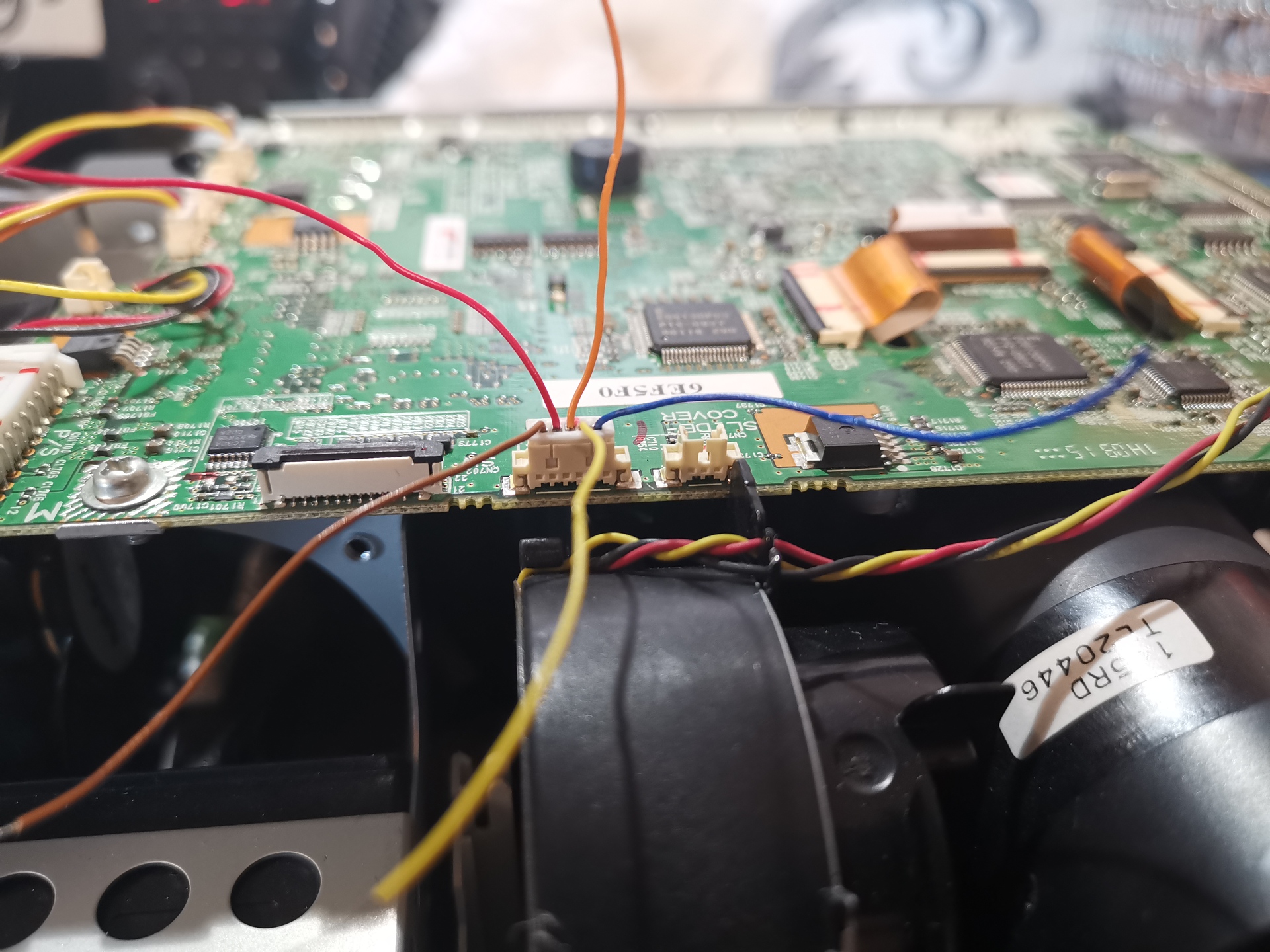

Megérkezett az sl2u mitsubishi projektoromhoz az utángyártott égő. Rakom össze a szerkentyűt, balaszt vissza: puff neki. azt hiszem lőttem egy öngólt. Mellékelem a képet.
Mikor a ballaszt átverése volt a legfontosabb, figyelmetlen módon nem írtam fel az alaplap és a balaszt összekötését végző kábel vezetékeit, ki-kihez tartozik... 2 év távlatából meg nem emlékszem. Adott 4 szál vezeték, ebből 1 barna - ez logikus, de a másik 3 fekete. Ráadásul a 3 optocsatoló is erre-arra vannak forgatva. Persze rajzom nincs. Van valakinek ötlete, esetleg rajza?
(#) rolie válasza doberman hozzászólására (») Aug 24, 2016 /
Service manual szerint sorban követik egymást, ahogy a logika is diktálja.
(#) doberman válasza rolie hozzászólására (») Aug 24, 2016 /
Köszönöm szépen!
(Sok helyen keresgettem de a "tanya" 1xű-en eszembe sem jutott!)
Igazad van a sorrenddel - most nézem a panelokon van számozás is, így már biztos.
(#) doberman hozzászólása Aug 24, 2016 /
Jelentem az utángyártott izzó a helyére került, (miután a fenti kábelkavarodás kigubancolódott) pöcc-röff, a projektor rendben működik. Kellemes fényerő -éles kép.

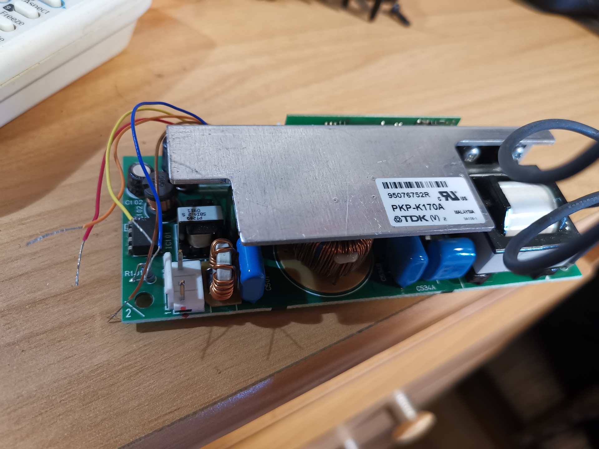

Egy kis segítséget szeretnék kérni. Van egy Sahara AV3618 típusú DLP projektorom. Kiszolgált nálam 10 évet, 2 lámpát elfogyasztott, de most sajnos úgy néz ki, ballast hibája van. Vettem helyette újat, de ezt sem szeretném kidobni, inkább kisérleti célból szeretném LED-esíteni. Tudnátok segíteni abban, hogy a ballast elektronika hiányát hogy lehetne kiküszöbölni? Hogy lehetne elhitetni a készülékkel hogy megy a lámpa? A ballasthoz egy 6 pólusú kábel megy, fekete, szűrke, fehér, sárga, barna és vörös színben.
Tippeket, ötleteket szívesen várom. Köszönöm!

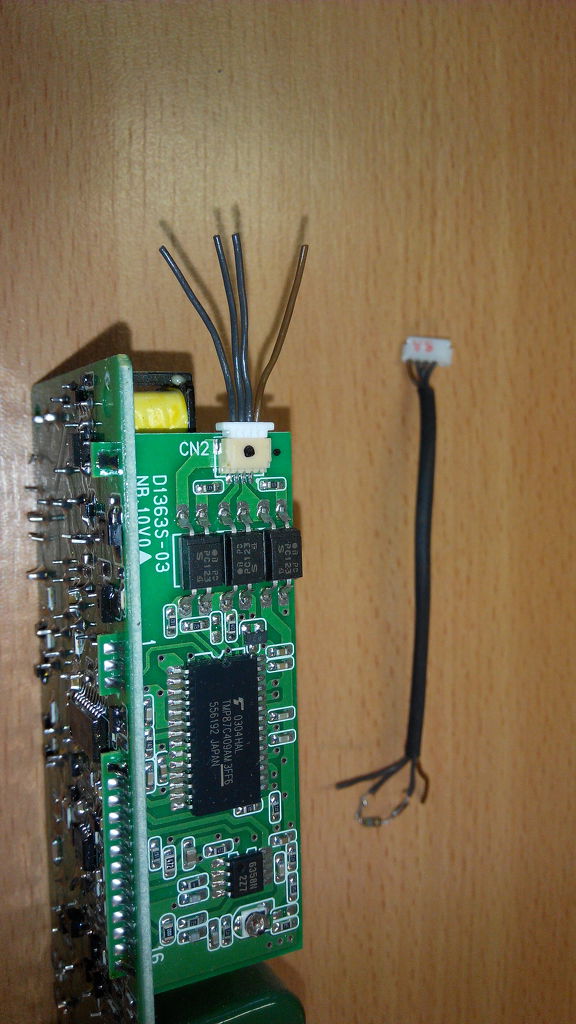

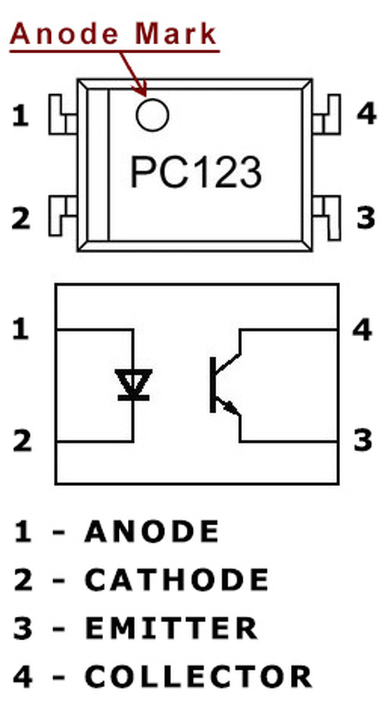

(#) scooby_ válasza jameswagner hozzászólására (») Jún 9, 2018 /
Ha szerencséd van, akkor a 6 vezetékből 2-t ha rövidre zársz, elindul a projektor. A ballastról 2-3 optocsatoló nézett az alaplap felé, ezek közül azt kell rövidre zárni, amelyiknek az Kollektor-Emitter lába az alaplap felé nézett.
Ha nincs szerencséd, akkor soros kommunikációt folytat az alaplap a ballasttal. Ez is átverhető, viszont ide már szükséges némi programozni tudás. (főleg soros kezelés.)
(#) jameswagner válasza scooby_ hozzászólására (») Jún 10, 2018 /
Köszi a tippet! Közben olvastam az előző hozzászólásokat, és valóban van trükk, amivel talán sikerülhet a művelet. Ma délután méregetni fogok feszültségeket a kábeleken, hogy megtudjam, melyik lábat kell rövidre zárni egy ellenállással, hogy el tudjam indítani. Talán nem soros kommunikáció van köztük, mert ez viszonylag egy öreg gép már. Pont ezért nem akartam javíttatni, inkább egy új 3D-s gépet vásároltam. Ez pedig jó lesz kísérletezni. Ma már lehet kapni olyan nagy fényerejű LED-eket, melyek pontszerűen világítanak. És ha kidobom a ballastot, akkor simán lesz annyi hely a gépben, hogy mind a hűtést, mind a tápegységet bele tudom majd tenni a gépbe. És ha sikerül, akkor még az sincs kizárva, hogy ez is használhatóvá válik. Ha meg nem, akkor sincs semmi baj, mert legalább elszórakoztam egy kicsit

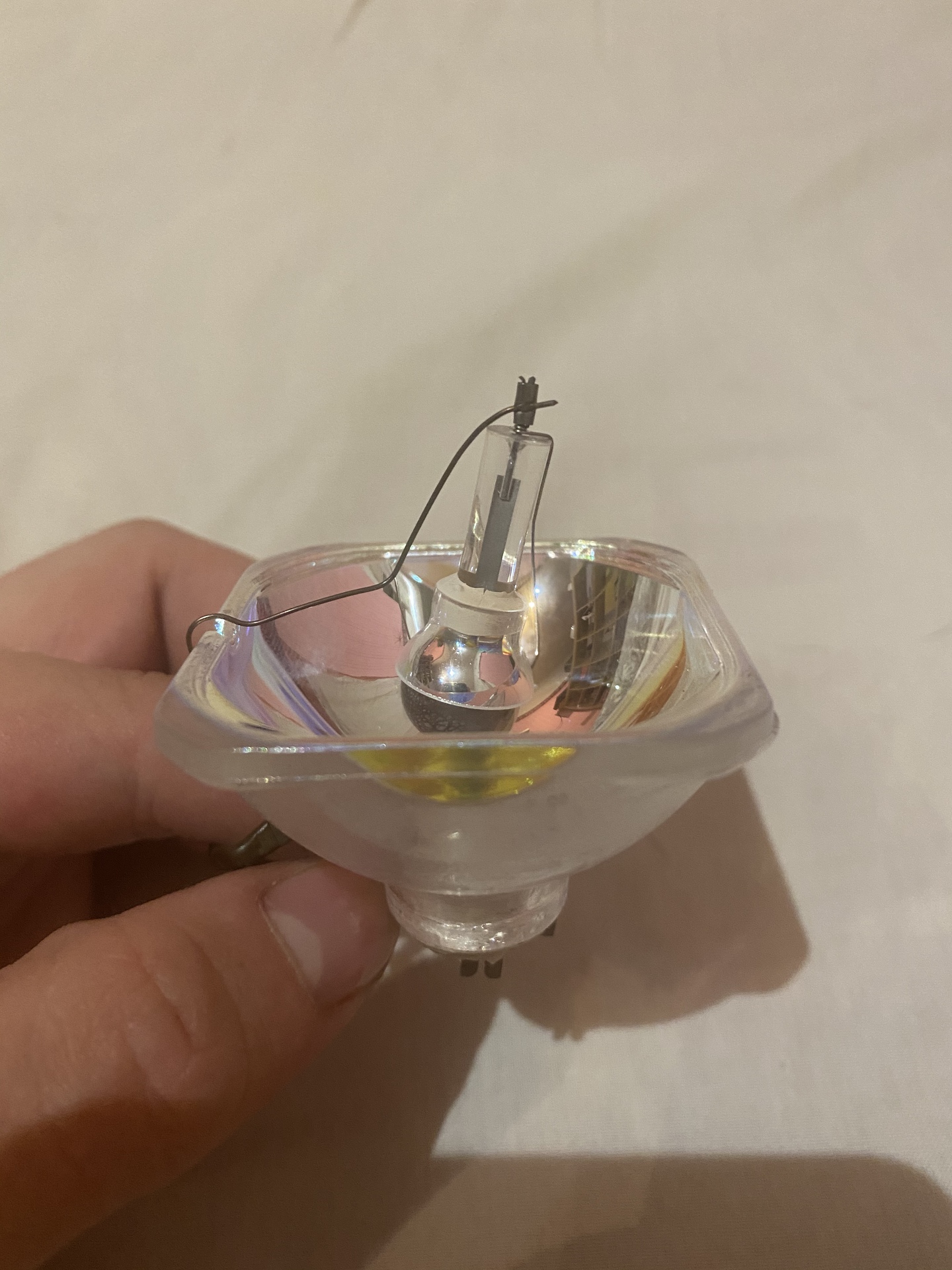

Sziasztok adott egy epson eh-tw450-es projektor
A projektort heti 2-3szor ha használtam akkor is csak egy film erejéig képe tökéletes volt
Ám ma amikor kapcsoltam volna be nem csinált semmit és lámpa hibát jelzett
Lehetséges hogy egyik pillanatról a másikra tönkrement az égő?
Ui. Kivettem az égőt és a közepe majdhogynem 45fokosan el van mozdulva ezzel lehet valamit kezdeni vagy kuka?
Érdemes megpróbálni rgb LED beszerelését?
Köszönöm előre is
(#) Levyy válasza Tymondj hozzászólására (») Feb 9, 2021 /
Szerintem a ledet nyugodtan felejtsd el.  Kb 260W led kellene bele aminek a fénykibocsájtó felülete kb 1,2mm gömbbe lenne összezsugorítva, szóval felejtős.Nézd meg hogy az izzó bekapcsol e egyáltalán. ha igen akkor próbáld meg  pozicionálni az  "égőt"  és ragasztani. mivel nagyon melegek üzemi környezetben. akármivel nem lehet. Nincs  infóm, de én megpróbálnám   fehér fugát+vizűeget.  hátha bírja a hőt. EZ csak egy tipp. én is így akarom majd javítani.

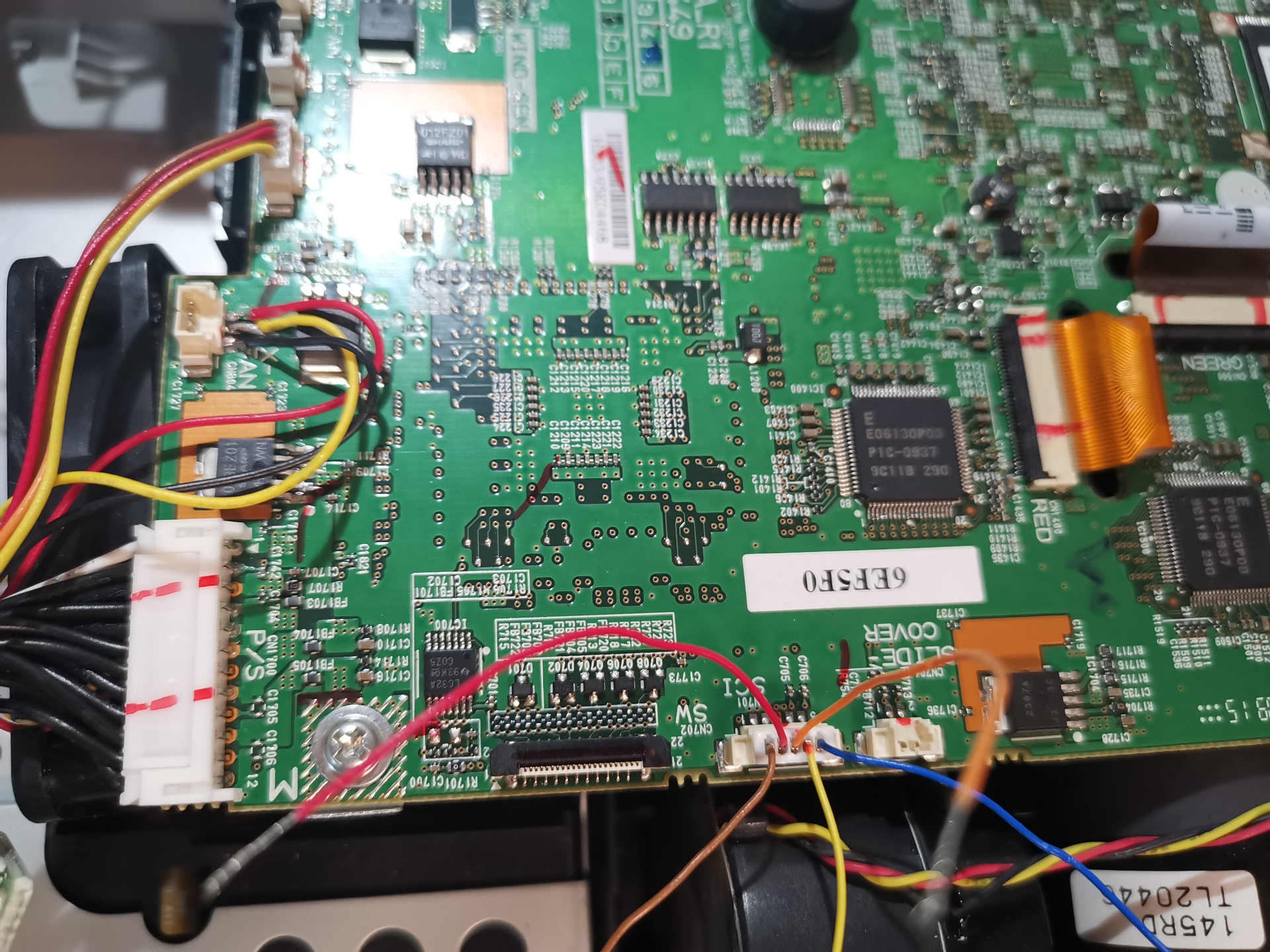

(#) scooby_ hozzászólása Feb 19, 2021 /
Sanyo projektorokkal van esetleg valakinek tapasztalata?
Most tartok ott, hogy kikaptam belőle a ballastot, és a szokásos rövidzáras módszerrel elméletileg sikerült átverni az alaplapot, legalább is azt hiszem. A probléma azzal van, hogy bekapcsolás után rögtön a POWER LED elkezd narancssárgán villogni, kiáll STAND-BY-ba, majd kikapcsol. Bevilágítva a lámpa helyén látszik, hogy a készülék képet ad, megjelenik a SANYO logo, felette pedig valami visszaszámlálás megy. A service manualban az szerepel, hogy ilyenkor úgy érzékeli, mintha a lámpa lehült volna -legalább is én ezt vettem ki. Van benne 3db ISP buszon kommunikáló TEMP sensor. Megpróbáltam a lámpáét elkezdeni felmelegíteni hőlégfúvóval, de nem jártam sikerrel -ugyan úgy kikapcsol. Esetleg van valakinek ötlete, hogy mi lehet? Van külön Lamp Replace LED, érdekes módon eddig sose azzal dobta el magát. A ballast felé menő jelekre érdekes módon azt írja, hogy CHO_RXD és CHO_TXD. Én ránéztem szkóppal ezekre a lábakra, nem láttam adatcsomagokat. A Service Manualban is csak alacsony és magas szintekről beszél ezeknél a kivezetéseknél. Próbáltam már az alaplap TX-ét az RX-ére visszavezetni egy tranzisztorral (hátha időzítés a probléma), de így sem jött össze. Van egy olyan érzésem, hogy nem a hackelésnél van a probléma. Inkább a TEMP sensorommal lehet valami? Nem sikerült rájönnöm, hogy vajon miért számol vissza? Még gondolkoztam azon is, hogy esetleg egy mikrovezérlőn keresztül kapcsolom alacsony szintre az alaplap bemenetét, ha megérkezett minden jel, és jelzem magamnak egy LED-del is, ha minden rendben.
Service Manual
