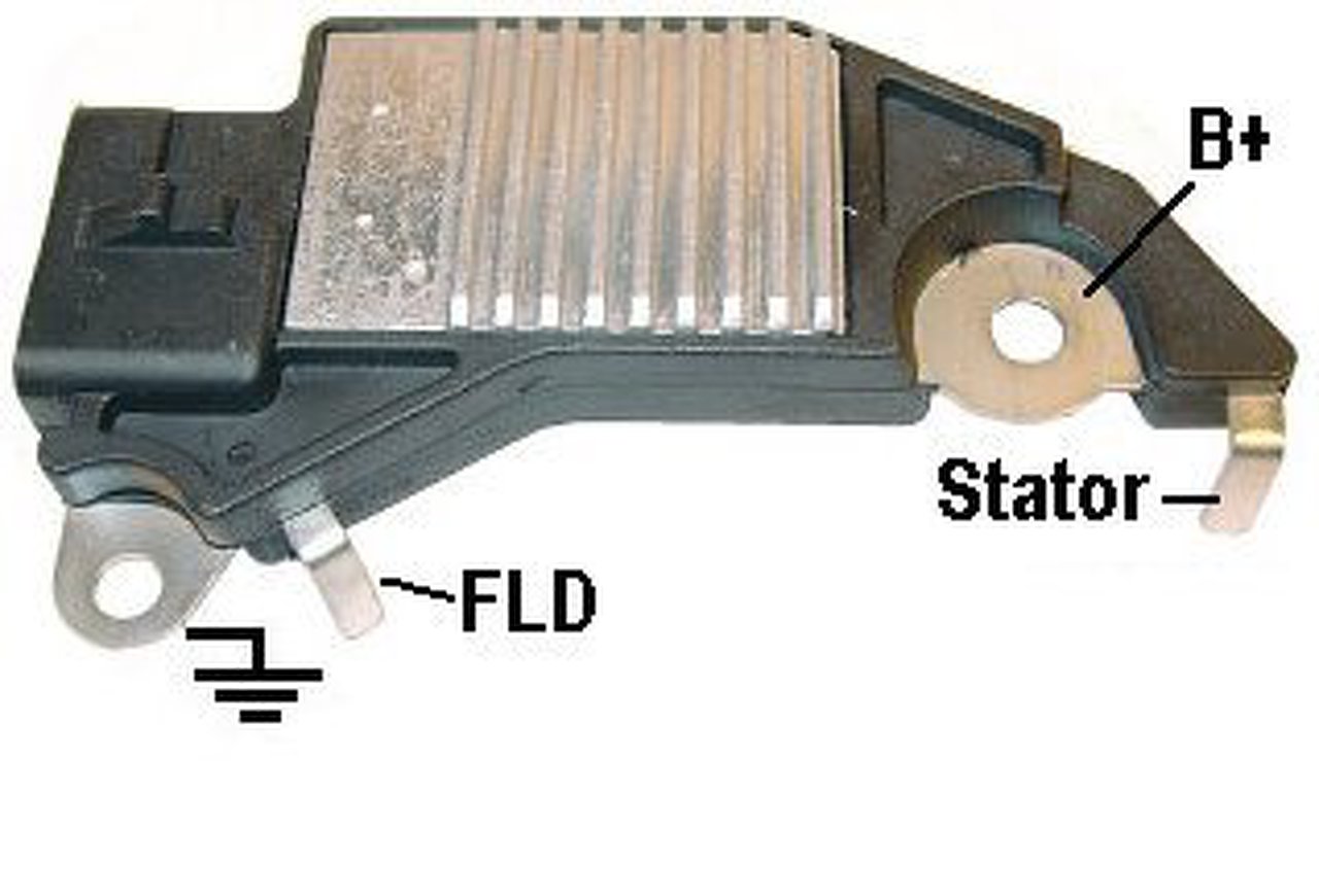

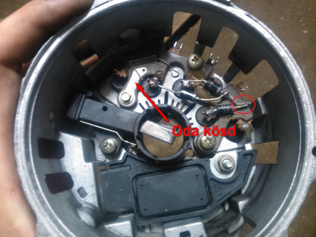

(#) dani9228 válasza kadarist hozzászólására (») Júl 30, 2016 /
Oké. Ez a szabályzó van benne.
(#) Ricsi89 válasza dani9228 hozzászólására (») Júl 30, 2016 /
Gyakorlatilag? Sehová. Nézd csak meg jobban. Jobb szélső diódára rá van kötve a szabályzó. Onnan kapja a feszt, nem kell külön segéddióda. Nem tűntek el a segéddiódák a generátorból, gyárilag sem volt benne!
(#) kadarist válasza dani9228 hozzászólására (») Júl 30, 2016 1 /
Ezek szerint te forrasztottál be 3 extra diódát. Ügyes.
(#) dani9228 válasza Ricsi89 hozzászólására (») Júl 30, 2016 /
De a helyei megvoltak. Az egyik ami benne maradt azt megtaláltam, a vezetéke le volt olvadva. A többinek a helye megmaradt a műgyantába amivel beleragasztották. Meg a csatlakozásokon a vezetékdarabok.
A hozzászólás módosítva: Júl 30, 2016
Akkor kösd a képen látható helyre.
Az a test.
HM-14 van ráírva.
A szabályzó akkor pedig az egyik fázisról kapja a gerjesztést és nem kell segéddióda. Miért lett szétszedve a generátor, mi volt a baja?
Nem volt töltésem. Indítás után egy darabig volt, de akkor is csak 14V-al töltött. Amint bemelegedett a már egyáltalán nem volt.
(#) akos70 válasza dani9228 hozzászólására (») Júl 30, 2016 /
De azt hogy érted, hogy nyom nélkül eltüntek? Ez azért nem szokásuk. Nem lehet, hogy nem is volt benne?
(#) dani9228 válasza akos70 hozzászólására (») Júl 30, 2016 /
Mondom nyoma az volt, a dióda formája benne volt a műgyantába amivel beleragasztották, meg a labai rajta voltak a csatlakozásokon ( már ami maradt belöle).
(#) dani9228 válasza dani9228 hozzászólására (») Júl 31, 2016 /
Megvan a probléma. A diódák tényleg nem kellettek, akkor viszont nem tudom miért volt benne. A szabályzó egyik kivezetésénél elment a forrasztás, és a hő hatására meg is szűnt a kontakt. Köszi a segítséget, mindenkinek!

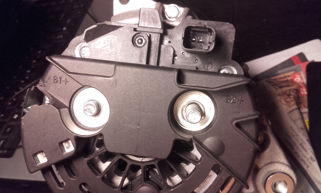

(#) Kardos074 hozzászólása Szept 14, 2016 /
Sziasztok! Benzines generátort építenék. Szereztem egy 12v-os autó generátort. Hogyan tudnám megállapítani, hogy mit hová kell kötni?

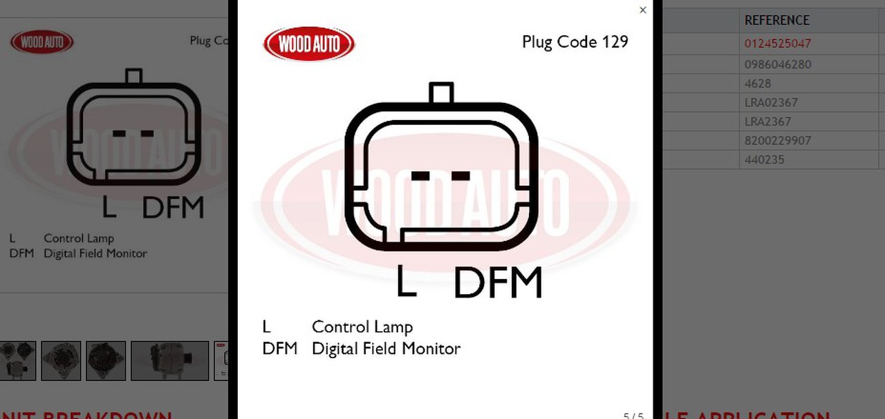

(#) akos70 válasza Kardos074 hozzászólására (») Szept 14, 2016 / 1
Azon a műanyag fedélen, ami pont látszik a képen, van egy Bosch szám, ami pont nem látszik. Egy kis nyomozással, jó eséllyel meg fogod találni annak a dupla csatlakozónak a bekötését (tipusonként eltérő lehet).
(#) Kardos074 válasza akos70 hozzászólására (») Szept 14, 2016 /
Köszönöm. Már próbáltam, de nekikezdek újra. Esetleg méréssel nem lehet valahogy megtudni?
Teljesen igazad volt, már meg is van!
