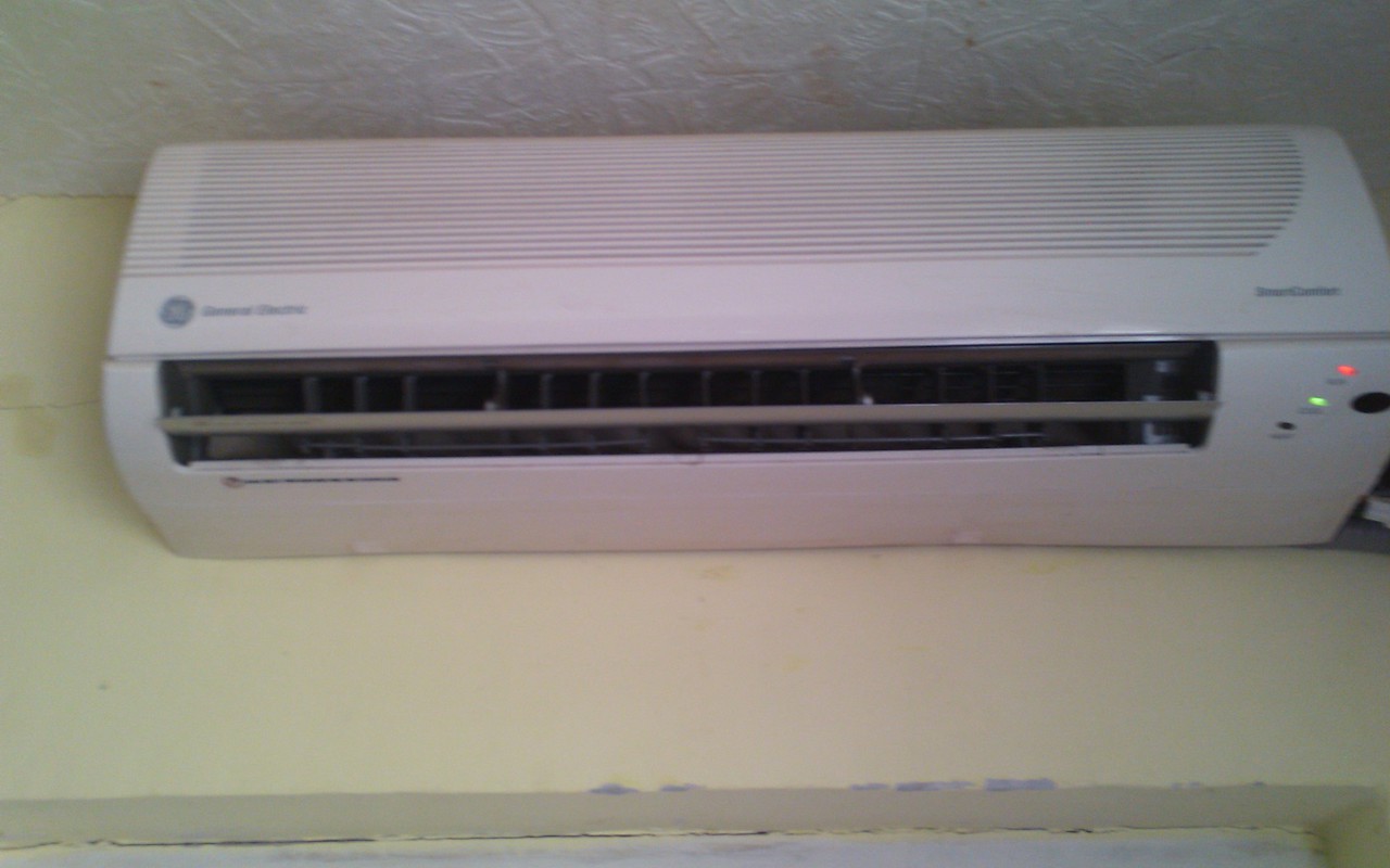

Van egy kb. 9-10 éves GE (General Electric-Gree) Dual Split klímám (sok néven futott ez a féle kivitelű készülék) a beltérin a 3 led (Narancs-fűtés/Zöld-hűtés/Piros-üzemjel) jobb oldalt egymás felett átlósan találhatóak, és a vevő ablaka jobbra a zöld led mellett (egy képet mellékeltem). Kb. 1 éve az egyik beltéri alkalomszerűen ki-be kapcsolgatja magát. Van, hogy órákig jó, van, hogy 2 percenként kapcsolgat ki és be, mint amikor elindítom és leállítom a klímát. Ha bekapcsolt állapotban van, akkor minden megfelelően működik és állítható is. Van a beltérin egy manuális kapcsoló, az mindegy milyen állásban van (Auto/Test/Run/Stop) ugyanaz a jelenség (ki- és bekapcsolgat), még a Stop állásban is. A infra vevő részét (led-ek is ott vannak) lekötöttem (hátha az bolondult meg), de akkor is kapcsolgat. Mivel nem vagyok elektroműszerész, nem nagyon nyúlnék bele jobban. Ha esetleg valaki találkozott már hasonló problémával és a megoldásával, a tanácsát szívesen venném, hogy legalább merre induljak el. Előre is köszi!
