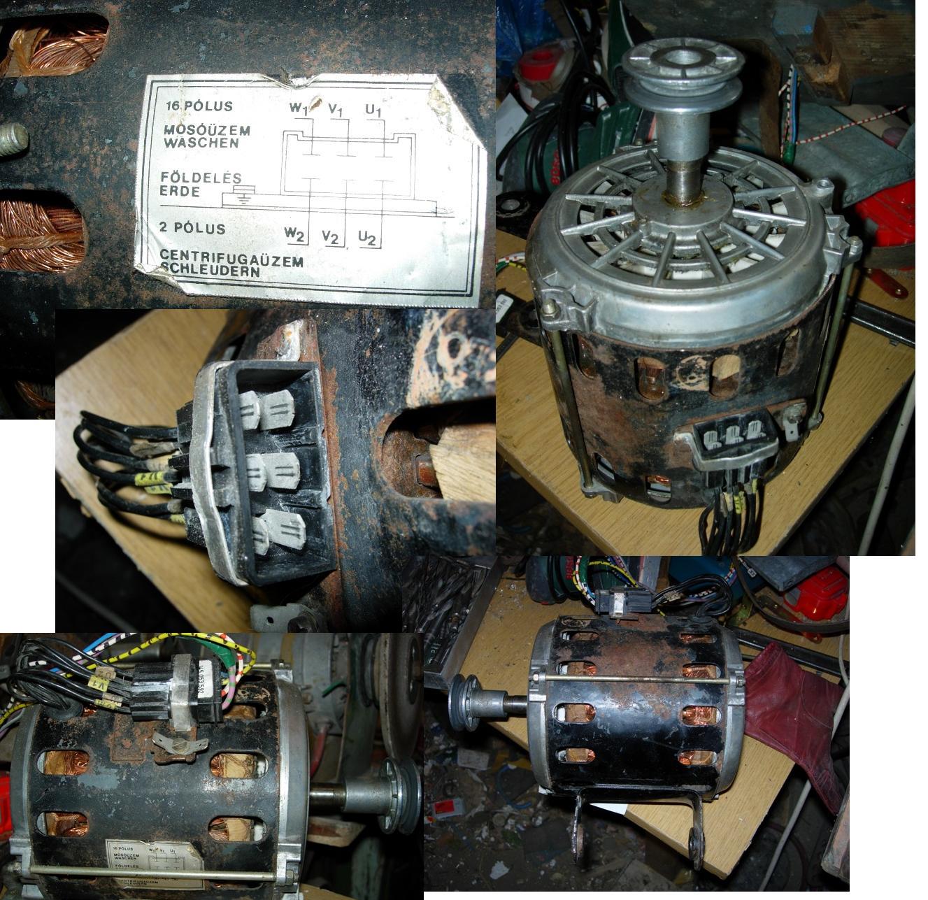

(#) Gé hozzászólása Márc 17, 2008 /
Épp mostanában alakítottam át nagyapám körfűrészét, ami többek közt egy motorcserével is járt (vagyis járna). Találtam is egy jobb fajta motort, úgy 'kilóra' saccolva szerintem megfelelő teljesítményt fog nyújtani. Na most az lenne a kérdés, hogy ez a motor vajon menne 3 fázisról? Bár 6 kivezetése van, de nekem úgy tűnik hogy ez anno valami mosógép motorja lehetett. Ebben az esetben feltételezem hogy nem megy a 3 fázisú táplálás, de javítsatok ki ha tévedek! Szóval szerintetek ha mosógépből van, akkor van esélyem a 3 fázisú táplálásra? Választ köszi előre is..
Képeket délután teszek fel róla ha szükséges.

(#) Gé válasza patexati hozzászólására (») Márc 17, 2008 /
Először is köszi a gyors válaszokat
Na szóval csináltam pár képet a mociról, szerintem magukért beszélnek.

Tényleg mosógép, de akkor ez egy keverődobos (illetve nem tudom a pontos nevét) volt, és nem forgótárcsás, de ezt majd a képeken is meglátod.
(fél óráig vakartam a koszt az oldaláról mire megláttam a címkét amin fel van tüntetve a csatlakozó bekötése; adattáblát viszont nem találtam az évszázados kosz alatt).
„a 2,2kW-ot tekinthetjük elfogadható alsó értéknek.”
Az eredeti 300W-os motort ez a mostani mindenképpen überelni fogja, de azt nem gondoltam volna hogy még ez az általam saccolt kb. 0.7 kW is ilyen kevés lenne... Viszont az a bizonyos 300W-os sajnos nagyon gyenge volt, semmi nyomatékkal nem rendelkezett, ezért is cserélném...
Mellesleg, mivel ez tuti mosógépmotor (lsd. kép), ezért gondolom egyfázisú a cucc...
Sajnos nem túlzottan értek hozzá, szóval ötletem sincs hogy mit keres 6db kivezetés egy egyfázisú motoron... Szerintetek? És vajon mit jelenthetnek a csatlakozó bekötési tábláján a '2- és 16 pólus' feliratok?

(#) Imi65 válasza Gé hozzászólására (») Márc 17, 2008 /
Hát, így már egyszerűbb dolgunk van. Ez egy automata mosógépmotor. Azért ír 2 pólusról, meg 16 pólusról, mert két fordulatra van tekercselve. Mivel centrifugáláskor jóval gyorsabb, itt 2 pólusú (2800), mosáskor meg 16 pólusú bekötésben működött, itt 1/8 fordulattal járt.
Ellenjavallatok: Ez egy nyitott motor, tele megy fűrészporral, a pára a szabadban 1-2 év alatt kinyírja.
Ez sem lesz túl erős, mert a kettős tekercselés miatt ekkora elsősorban.
Nem biztos, hogy hosszabban is képes működni, hisz egy centrifugálás kb.5 percig tartott. Azonfelül nem hinném, hogy ugyanezen okból nagyon tolerálná a befulladásokat.
Csak a 2 pólusú (nagy fordulatú) üzem jó, a másik használhatatlanul lassú.
(#) Gé válasza Imi65 hozzászólására (») Márc 17, 2008 /
Értem, tehát ezek szerint nem igazán javaslod ezt a motort körfűrésznek. Az érveid egyértelműek, be kell hogy lássam hogy mind igaz (pl. nyitott felépítés, pára, centrifugaüzemben pedig valószínűleg rendesen melegedne, stb stb...)
Ezek után azt hiszem, ezt a motort nem érdemes betenni a körfűrészbe, illetve valószínűleg nem lenne sokkal erősebb mint az előző volt.(valóban megtévesztő ez a kettős tekercselés, mert a motor amúgy baromi nagy a méreteit tekintve, azt hittem izmosabb egy picit)
Megpróbálok találni majd valami rendes méretű motort, aztán majd 'meglássuk' hogy milyen lesz
Köszi a segítségedet!

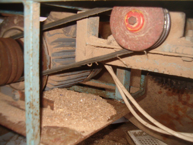

Mindenképpen 3 fázisút szerezzél, mert azok sokkal jobbak erre a célra (is). A bejövő Ampert figyelembe véve az ELMŰ ajánlásával a következő motorteljesítményeket használhatod gond nélkül:
3X10A -->2,2kW
3X16A -->4kW
3X20A -->5,5kW
Természetesen csillag-delta indítással (erre alkalmas motorral) nagyjából minden eggyel feljebb kerül.
Az én gépem 4kW-os csillag-deltás motorral van szerelve, 400mm-es lappal.
