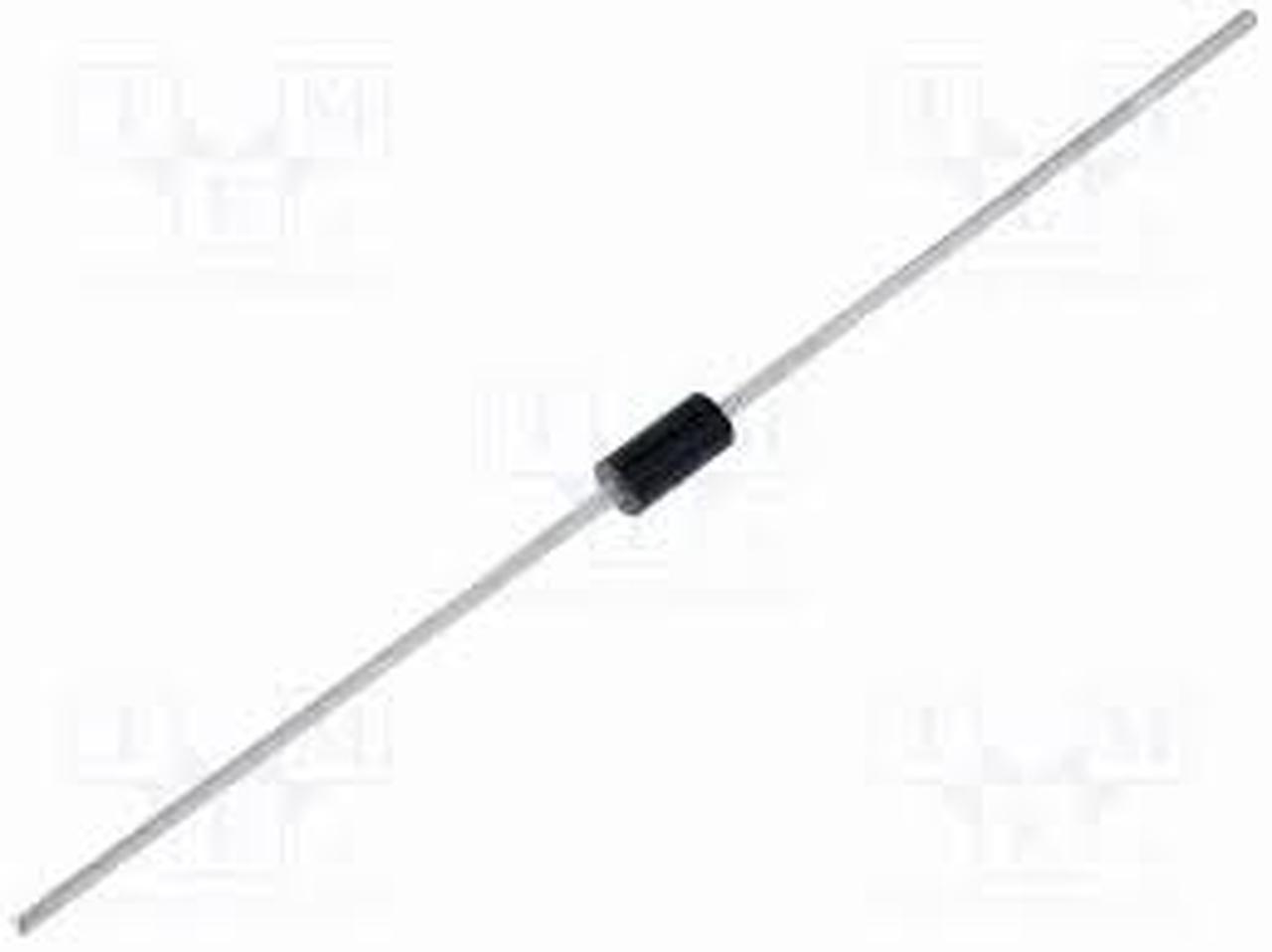

Milyen kimeneti zener? Azt a "leírást" felejtsd el, mert semmit sem ér. Ónszippantód nincsen? Kiforrasztod a az összes egyenirányító diódát hűtőbordástól, lecsavarozod róla azokat, ami nem kell és utána visszaülteted a 12V-ét a bordával együtt. A -12V diódája külön szokott lenni, azt keresd meg és távolítsd el.

Az van írva benne egyébként,amit leírtam idéző jelbe.Többet nem tudok róla. Van ónszippantóm. Te egyenirányító diódán azokat érted,amik a hűtőbordán vannak....váááá.....én meg a képen láthatót kerestem. ![]() Az ellenállást az 5 voltra volt javasolva,hogy legyen rajta terhelés. Ha kicserélem a kondikat 25 voltosra,akkor ki lehet csikarni annyit belőle? A hozzászólás módosítva: Aug 8, 2016
