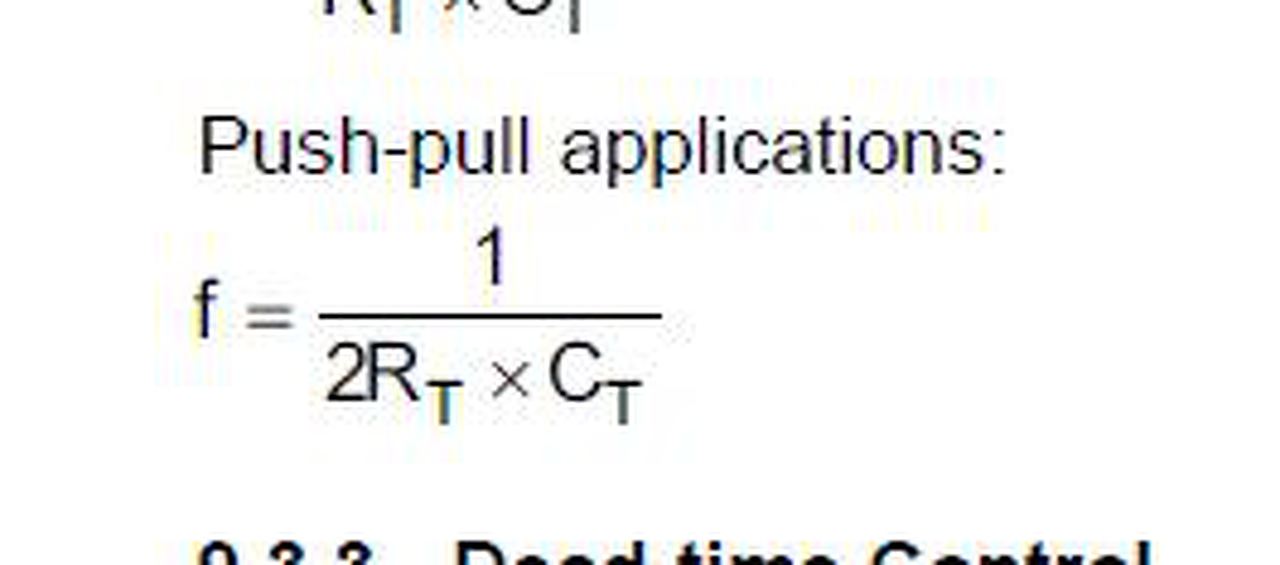

Általában fél híd (pus-pull) frekvenciát 20kHz-37kHz között választják.
pl. DTK táp a képen 27,7kHz (az oszcillátor frekvencia ennek a duplája) Számítása: az alábbi képlettel: A hozzászólás módosítva: Júl 21, 2016

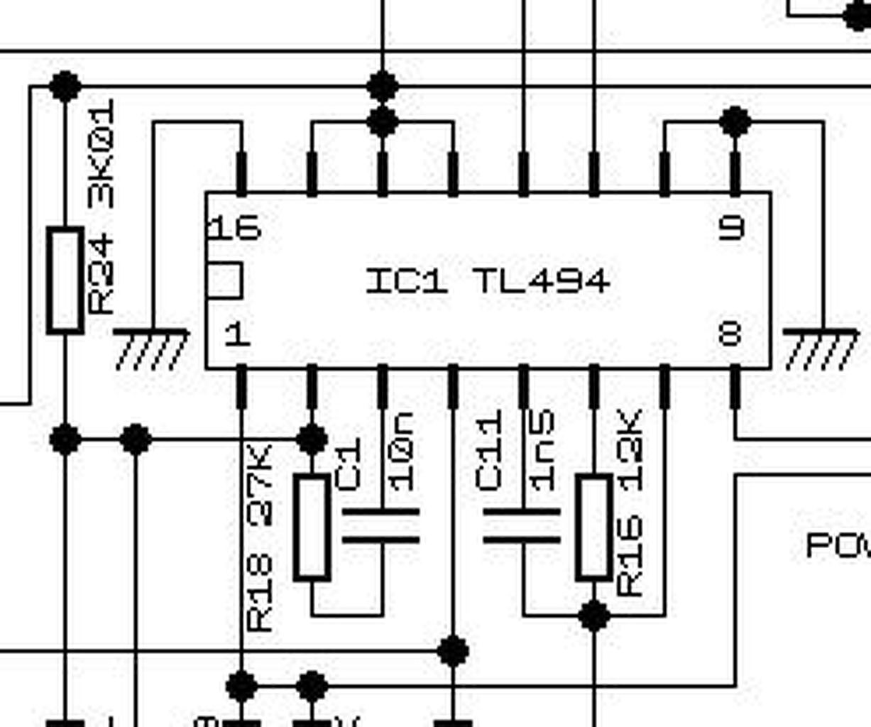

Szerintem is inkább a 494-el csináld meg mert "egyszerű" a feladat. 2 tápot is megnéztem. 1.5nF - 12 K. Áram határolást - limitert tervezz hozzá.
Az F=1.1/R*C-ből 61.1 KHz jön ki. Az avr-el nagyobb kihívás, ha nincs benne lehetőség, hogy könnyen meg tudd csinálni a dtc-t + a szabályzó algoritmus.

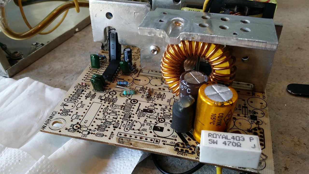

Átalakítottam egy 10+ éves 250 wattos atx tápegységet. Feszültség szabályozás áramkorlát minden szép és jó, de a kimeneti feszültségtől függően sípol benne a trafó. Ezzel lehet valamit kezdeni ? Én ronthattam el valamit vagy nem egyedi eset ? 494 RC tagja maradt a gyári, egyenirányítás graetz-ra cserélődött ( kettős gyorsdiódákból kirakva, trafó 12V os leágazásaira, gyári GND most lebeg, de persze az elektronika ehhez lett igazítva ). Graetz utáni LC tag marad a gyári érték, innen megy a visszacsatolás a 494 re, ezt követi még egy 22uH 2200uf LC tag, és az egész le van zárva 470Ohm -al. Szabályozási tartomány 0-33V 0-5A, 20V ig elég hangosan sípol.
Van amelyik táp nem bírja a szekunder oldali graetzet. Ilyenkor ugyan akkor kimenő áramnál 2X akkora áram jut a kapcsolótranzisztorokra. Ha rám hallgatsz, visszaalakítod dupladiódásra, vagy nagy eséllyel elpukkannak a tranyók.

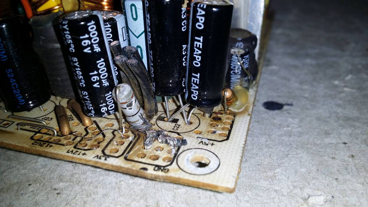

Épp most próbálok feléleszteni egy halottnak nyilvánított 570Wattos noname tápegységet kísérleti alanynak.
Vezetékek eltávolítása után a következő látvány fogadott ( lásd kép ). A kondit rövidre zárta a másik lába.. lehet csak ennyi lett volna az összes problémája..

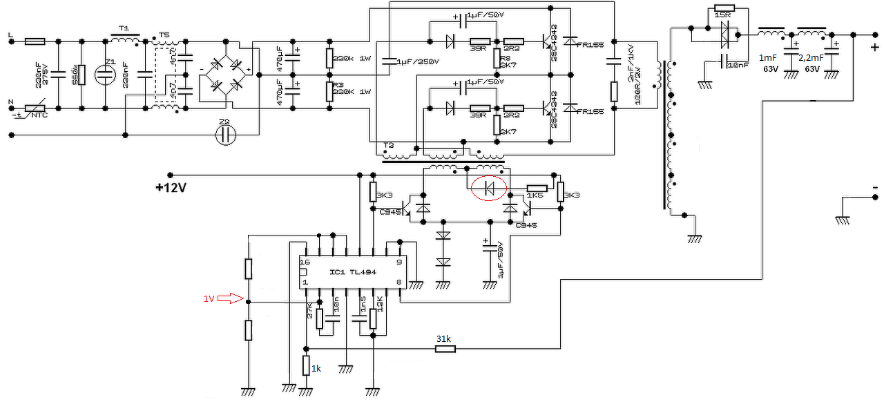

Rajzon látható a jelenlegi állapot. Pirossal bekarikázott 4148 dióda zárlatos volt, ezt cseréltem. Hibajelenség: Első indításnál lassú felfutással, terhelés nélkül, de beállt a kimeneti feszültség 32,5V-ra ( Kb. ez a fixen beállított érték, 5-10 másodperc lehetett mire elérte... ). Kimenetre 470 Ohm-ot téve terhelésnek a feszültség 2,5V-ot esett, 220Ohm al már 10V alá esett, és vissza sem akart állni 32,5V-ra. Leáramtalanítottam, hagytam kisülni a kondikat, végignéztem mindent, GND, fesz visszacsatolás ref feszültségek, 494 RC tagok jók ( ezek maradtak a tápegység gyárijai ), 25-30mA körül vesz fel a vezérlő rész 12V on. Több halott diódát és tranzisztort nem találtam ( legalábbis zárlatba egyik sem ment ). Következő indításnál a kimeneti feszültség 470ohm terheléssel nem ment 10,5V fölé, és ez szépen lemászott 5V ig.. Kimenet a 10V ot kb 10 másodperc alatt érte el. 494-et cseréltem újra, felhasznált ellenállások értékileg jók. Gyorsdióda MBR20100 2db párhuzamosan. A készenléti táp minden elemét eltávolítottam. Mi lehet a hiba ?

Átalakítottam egy pc tápegységet ezek szerint. Problémám az,hogy átalakítás után sem az 5, sem a 3.3voltos ágon nincs meg a feszültség fele sem.Továbbá a 12v(szabályzott kimenet) 14,5 volt körül automatikusan leszabályoz és ameddig le nem esik nullára,addig bekapcsolni sem lehet.A linkelt oldalon lévő videón és a leírásban is az szerepel,hogy 15-16-ig mennie kellene.Az átalakítás előtt a trafó sípolt benne,de átalakítás után ez is megszűnt, ami nekem nem baj csak észlelt eredményként írom le.A fő gondom az 5 és 3,3 volt hiánya plusz a 12v(szabályzott kimenet) ágának végteljesítménye.Mivel a témában kezdő vagyok, ezért láma módban kérem a választ.
A 4-es lábról kivetted a diódát?
Nem vettem ki.Ki kell venni?
Csak az egyes lábát vettem ki 7500-nak és azt rákötöttem a potis áramkörre, ahogyan a rajzon van. A diódát csak simán ki kell forrasztani és kész?Vagy kell helyette valami oda? Egyébként észleltem még azt is,hogy a hűtőventi kimeneten is ugyanaz a fesz van, mint a szabályzott ágon és a 3,3 és az 5 voltos ágon a szabályzott (12V) függvényében emelkedik, illetve csökken a feszültség, kb. 0,8 és 2,8 között. A hozzászólás módosítva: Aug 5, 2016
Idézet: „Senkinek sincs még egy tippje sem ? Pc táp azzal a hibával került a selejtbe, hogy terhelésre lekapcsolt ( meg ebben volt az érdekes két kondi is )”
Az a túlfeszültségvédő. Ki kell venni, vagy legalább az egyik lábát kiemelni.
A venti egy az egyben a (eredetileg 12V-os) kimenetre van kötve.
Okés,bár ezt eddig senki nem mondta és a leírásban sem szerepel.És ettől megjavul a 3,3 és az 5 voltos ág is?Mert akkor kiügyködöm.
A 12V-os ágon kívül az összeset szüntesd meg. Ezt legegyszerűbben az egyenirányító diódák kivételével tudod megoldani.
