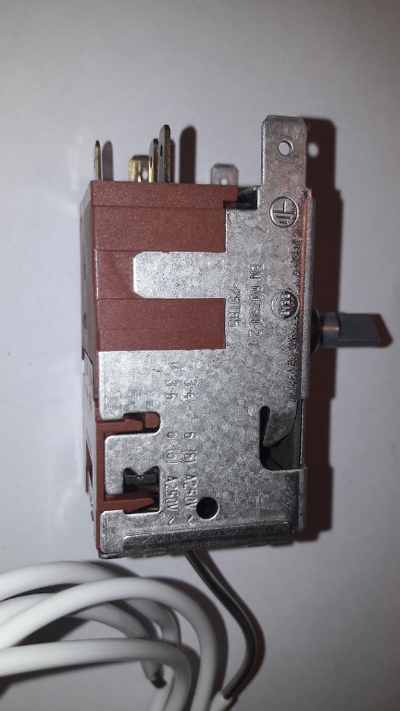

(#) csacsa72 hozzászólása Aug 8, 2016 /
Adott egy Zanussi kombinált hűtő.Tönkrement a sima hűtőrész termosztát,szeretnék venni egyet de sehol nem találok ilyen alkatrészt,(Danfoss 077B6414). A rajta lévő adatok a mellékelt képeken látszanak.Szeretném kérdezni esetleg tudom e helyettesíteni valamivel. Válaszokat előre is köszönöm.
Üdv Csaba
(#) kaqkk válasza csacsa72 hozzászólására (») Aug 8, 2016 /
Egy tipusszám nagyot lendítene a dolgon, de ha 2808 as hátlapos termosztátot veszel avval "nem lőhetsz mellé"

(#) Joe_001 válasza csacsa72 hozzászólására (») Aug 8, 2016 /
Ha amit kaqkk ajánlott a kapilláris csőnek ugyanakkora vagy nagyobb akkor ok. Ő is ezért kérdi. (Gondolom )
(#) csacsa72 válasza kaqkk hozzászólására (») Aug 9, 2016 /
Köszönöm a választ.
A hűtőgép típusa: Zanussi Lehel HF260/75K. Joe_001-nak a kapilláris a K59H2808 -al Kb. megegyezik.
Üdv Csaba

(#) StMiklos válasza csacsa72 hozzászólására (») Aug 9, 2016 /
Szevasz!
Azt a hűtőt gyártották Danfoss és Ranco hőfokszabályzóval is.
http://www.soos.hu/wswebshop32.cgi?L=603&O=2&X=HU&M=421...g=2808
Ez itt tökéletesen helyettesíti ami hőfokokat illeti, kapcső hosszára nem emlékszem..
A képet ne nézd, de 1 menet az 22 cm.
De van igen hasonló 2m-es kapcsővel ugyanott.
Üdv: StMiklos
(kaqkk-nak: szerintem Te is tudod, hogy a Danfossokra rá van írva a hőfoktartomány, itt is olvasható, a linken pedig a típusszám után ott van (igaz ezt én tudom, mert van gyári adatom, persze a többiről is, ami készleten van, vagy 12 féle, kb. lefedhető szinte minden gép, ha megvannak az eredeti adatok. Ha kéred küldök listát....)
(#) csacsa72 válasza StMiklos hozzászólására (») Aug 10, 2016 /
Köszönöm .
Tegnap náluk vettem a Gubacsi úton egy 2808-at és tökéletes lett. Amit nem tudok, hogy van két csavar rajta az mire való? Gondolom a ki-be kapcsolási paramétereket lehet vele változtatni,de inkább nem nyúlok hozzá.
Üdv Csaba

(#) kaqkk válasza csacsa72 hozzászólására (») Aug 10, 2016 /
A csavarok a paraméterek kalibrálására valók jól teszed ha nem tekergeted őket! A gyárban gépen beállították otthon csak rontani lehet rajta ...
(#) csacsa72 válasza kaqkk hozzászólására (») Aug 10, 2016 /
Sejtettem ezért nem is piszkálom.
(#) StMiklos válasza csacsa72 hozzászólására (») Aug 10, 2016 /
Szevasz!
Mint már mondták..
Nekiállhatsz azt a 2 csavart tekergetni, de előtte nézd meg mikor van nyitva a bolt és van-e pénzed másikat venni, időd betenni és hallgatni, hogy miért kellett hozzányúlni. (Tudom nem teszed).
Komolyra fordítva: annyira finoma kell(enne) állítani, hogy az képtelenség, és ugye a 2 csavar összefügg, azon túl, hogy az egyik a diferenciát, a másik a kapcsolási értéket állítja.
Még akkor is agyrém a be- (visszaállítás) az eredeti értékekre, ha a kapillárcső vége (mert a megadott adatok arra vonatkoznak, feltéve, hogy a kpl. termosztát leghidegebb része!), ha az a vég egy 0,1 fokos beállítási pontosságú, igen gyors mérőtérben van elhelyezve.
És van köztük olyan, amelynek fűtött a membránja, egy kis ca. 2W-os ellenállás melege teszi ezt a motoron átfolyó árammal.
Még ilyen eszköz birtokában végtelen idővel és türelemmel megáldva sem lehetne rávenni manapság.
Üdv: Stmiklos
