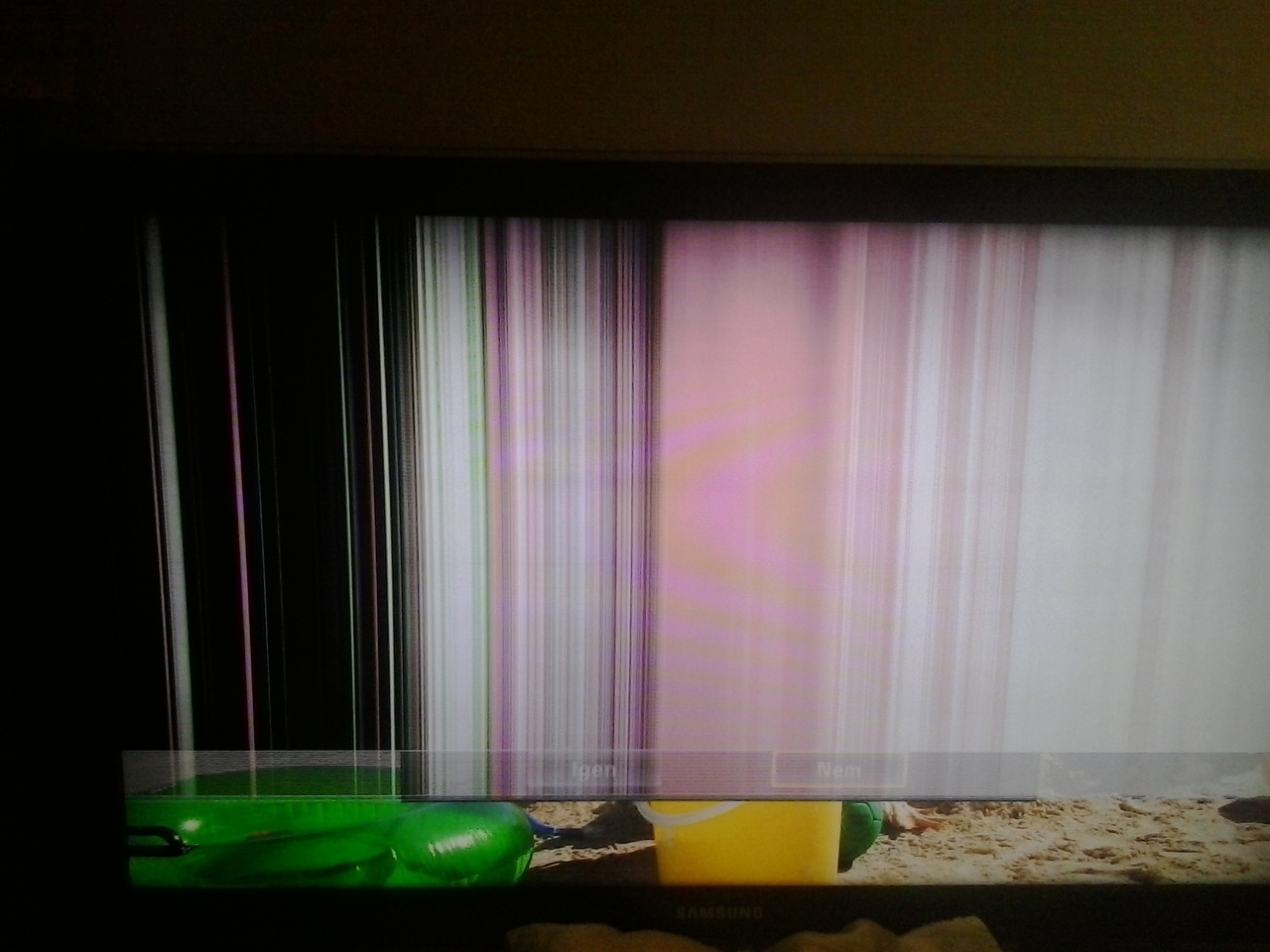

Akkor nem kijelző baja van?ez mennyire biztos?Mellékelek egy képet.Ha a kępernyővel volna baj,akkor valami sérülésnek látszania kéne a kijelző oldalán lévő panelon,vagy valahol a kijelző körűl?
Ha alul teljesen jó, akkor a kijelző a problémás inkább. Sérülésnek nem kell látszania.
Sérülést sehol nam látok rajta,se a panelon se a szallagokon.Ennek ellenére is a kijelző a rossz?
Akkor leírom mégegyszer! Igen, sérülés nélkül is meghibásodhat a kijelző.
Ok.mostmár értem.köszönöm.És ojat lehet csinálni,hogy monitor kijelzőjét kötném,be a tv kijelzője hejett .
Röviden, nem. Bővebben, ide kukucskálj be és találsz több infót, nem hosszú a topik, végigolvashatod.
