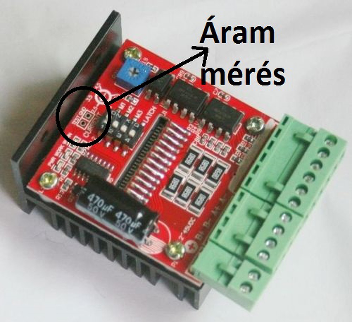

A csatolt képen valaki tudja mi alapján lövöm be az áramot hogy használom az az áram mérési pontot? Köszönöm.
A linken lévő modul még csak nem is hasonlít ahhoz, amit mutattál képen. Áramot, normál léptetőmotor esetében, két tekercsen szoktak mérni külön-külön.
Az ic ugyanaz mindkét panelon , és a potival a referenciafeszültséget állítja be .Nem az áramot méri a mérőponton azt majd a referenciához hasonlítva a TB6600 állítja be.
A hozzászólás módosítva: Máj 11, 2016
Eléggé zavaros a kérdés de nekem az jött le belőle, hogy az áramot akarja mérni.
A motor üzemi áramát szeretné beállítani , ehhez adott a panelon a mérőpont , csak azt nem tudta-tudtuk hogy a mérőponton egyáltalán mit lehet mérni . Erre a megoldás a link alatt található referencia feszültség mérés és beállítás .
A válaszod alapján már érthető a kérdés, egyébként zavaros. Pláne annak, mint nekem is, aki nem ismeri a modult, IC-t. Hiába magyarázod nekem, nem én kérdeztem slendrián módon.
Nincsmit ! Te találtál rá a megoldásra ,én csak utólag megmagyaráztam .
