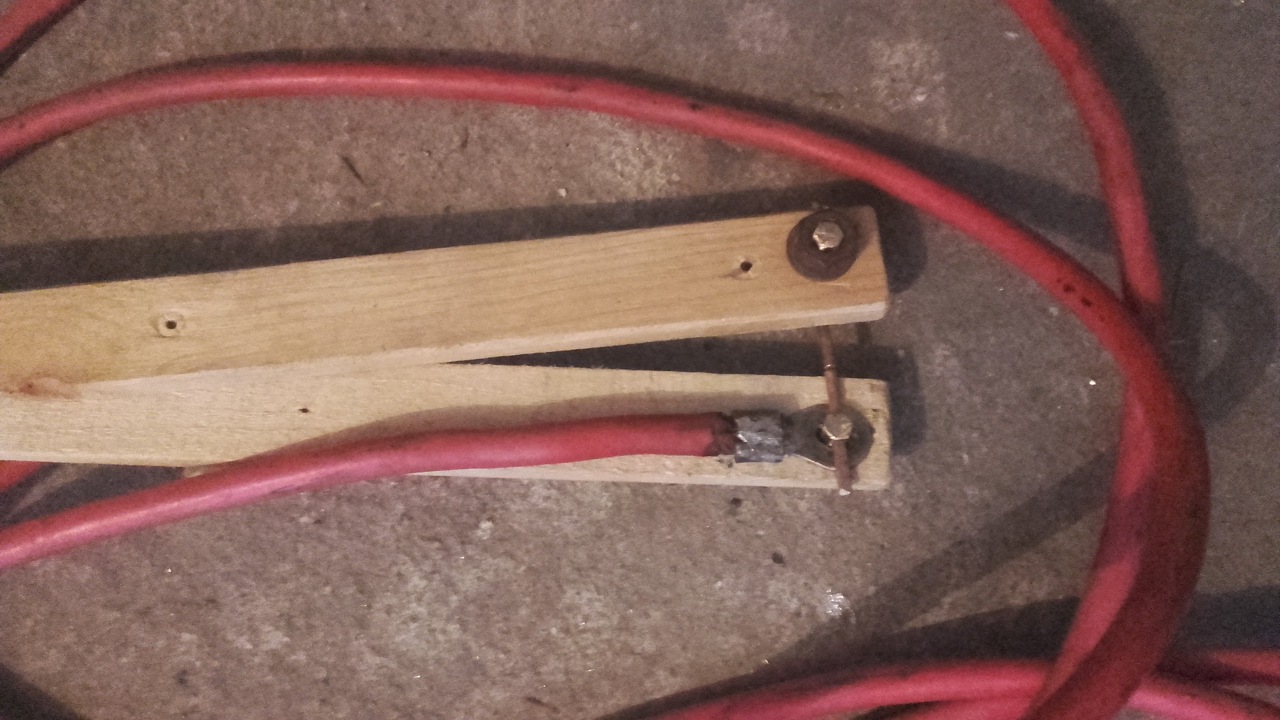

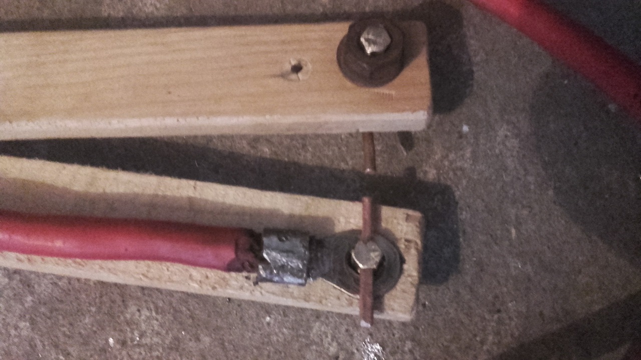

NEM működik a ponthegesztőm.
Amióta kicseréltem a vastag kábelt, 1méteresről 4 méteresre, és ráeszkábáltam az érintkezőket,
alig szikrázik valamicskét.250 amper folyik csak rajta, átduktam rajta egy 30 centis kábelt, összeérintettem, 600Amper folyt át rajta, az 1 méteressel pedig 1200 ampert is mértem.
még két sörösdobozt sem sikerül összecsípni vele.
Mi lehet a gond?
A hozzászólás módosítva: Aug 5, 2016
(#) erdgab válasza csavarkulcs hozzászólására (») Aug 5, 2016 /
„Amióta kicseréltem a vastag kábelt, 1méteresről 4 méteresre”
Na ez a gond!A lehető legrövidebb és legvastagabb kábelt kell használni.Lehetne ez is jó,de nem tudod a feszültséget növelni,gondolom nem fér rá több menet.Azokon a csatlakozókon is kellene javítani.Itt minden tized ohm és volt számít.
(#) csavarkulcs válasza erdgab hozzászólására (») Aug 5, 2016 /
A kábel így sem melegedett, fér még rá egy menet.
(#) Temela válasza csavarkulcs hozzászólására (») Aug 5, 2016 / 1
Ahogy nézem a képet, azon még egy menet sincs.
(#) csavarkulcs válasza Temela hozzászólására (») Aug 5, 2016 /
pedig van
(#) ferci válasza csavarkulcs hozzászólására (») Aug 5, 2016 /
Ha megmérnéd 4 vezetékes módszerrel az 1, ill. 4 méteres kábel ellenállását ( és még hozzá az a csatlakozás ), rájönnél, mekkora ellenállást tettél be pluszban.
Nem mindegy, hogyan veszik el az 600 amper különbözet...
Lehet rosszul látok vagy tudok valamit, de ezt max félmenetnek hívnám. Amennyiben rosszul tudom, akkor bocs.
Akkor lenne fél menet ha csak az egyik lyukon dugtam volna át a kábelt.
(#) erbe válasza csavarkulcs hozzászólására (») Aug 5, 2016 /
Ponthegesztőt nem hajszáldróttal kell tekercselni. Ami a képen látható, ponthegesztő viszonylatban hajszáldrótnak minősül. Szemre 16-os kábel. A képen látható trafó ablakába 2 szál 120-as kábel is befér. Minél vékonyabb szigetelésűt kell választani, vagy lefejteni és selyemmel betekerni. Az a műanyag úgyis könnyen olvad.
(#) csavarkulcs válasza erbe hozzászólására (») Aug 5, 2016 /
OK.
cserélem.
(#) csavarkulcs hozzászólása Aug 5, 2016 /
Aszta!
Olyan szikrákat hány, hogy csak na!
Amikor össze akartam hegeszteni vele az alulemezeket, kilyukasztotta!
A tákolmány a végén, rajtamaradt, működik.
talán majd visszafogom a teljesítményét egy izzóval.
