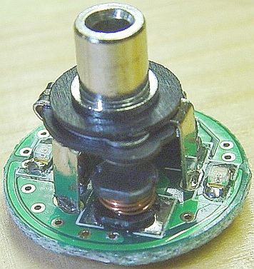

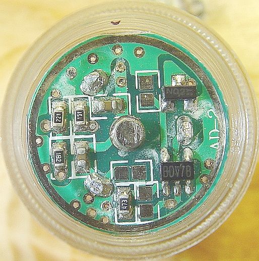

Több napelemet vennék, melyeket 4 db AA ceruza akkumulátor töltésére (fejlámpába) és mobiltelefontöltésére használnék, továbbá a GPS-em nappali működésére. Napelemek adatai: átlag - 3V/300mA Maximális - 4,97/430mA Ebből 4 db-ra gondoltam, mely így átlagban 6Volt/600mA lenne ha sorosan és párhuzamosan kötném össze őket. GPS fogyasztása háttérvilágítástól függően: Mini Usb csatlakozóval: 5V/50-90-110 mA Mobiltelefon fogyasztása kb.: 5V/300 mA Akkumulátorok: 4 db 1,2 V/2650 mAh (Ennek töltésére legalább kb. 1,5V/265 mah szükséges) A telefontöltést és a GPS működtetést megoldható talán a 1,5 Voltos elemről működő mobiltelefontöltő segítségével, melyből a szorzókat kiveszem. Ezzel működne a mobiltelefon töltése is. Már csak az akkutöltés lenne hátra, melyben a feszültséget kéne behatárolni, esetleg az áramerősséget szavatolni pl. áramgenerátorral. Az akkumulátorból történő áramfolyást a napelem felé pedig meg kéne akadályozni. Esetleg tud valaki olyan kapcsolási rajzot, mely gyári napelemes töltőből való? Mellékelem az AA elemről/akkuról működő mobiltelefontöltő áramköri fotóját.
