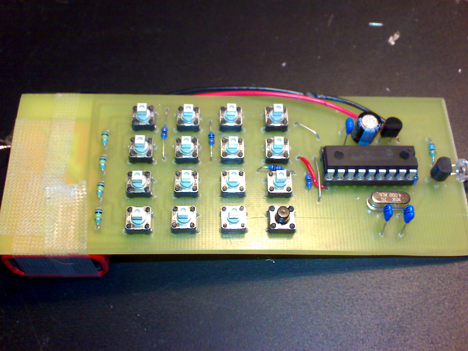

teszek fel pár képet az egészről,hátha valakinek szemet szúr valami hiba
Mégegy dolog. Ha lekötöd a motort, rá tudsz mérni a fototranyára, hogyha az ir led fölé forgatod, kinyit-e? Ezt mérd le a kollektorán.
de a fototranyonak 2 lába van csak nálam(bp103)
mekkora fesznek/áramnak kell lennie?
kivettem a propot,fesz ráad,ir led szemd a fototranyóval.
mértem a fotótranyó 2 lába közt,de szint semmi változás...kb 10mV van. Jó helyen mérek 1általán? Sztem tuti az ir led a hibás...teszek fel 2 képet h. mennyivel gyengébb az ir led a bázison mint a távirányítóban. Üdv!

Ez nekemis feltűnik hogy a bázis IR-led je sokkal halványabb mint a távírányító IR led je.....Lehet hogy elektrocsib eltervezett vmit??Rakokfel képeket az enyémről köztük lessz IR-led es is!Akinek feltünik valami hiba az írjon majd!

Én átnéztem az elektrocsibes beültetészi rajzot és nem találtam rajta hibát a kapcsolási rajzhoz képest. Mivel az infra led egyik lába megkapja az 5V-ot a másik pedig a pic 7es lábához csatlakozik,tehát esetleg ott van a hiba. Az mindenképpen sokat segítene,hogy ha valaki akinek működik az óra megmérné a bázis ir led 2lába közötti áramot és feszültséget. Én ma veszek uj unfra ledet és irl530at mert az se normális sztem amilyen forro. Estleg ujraprogramozom a pic-et. Üdv!

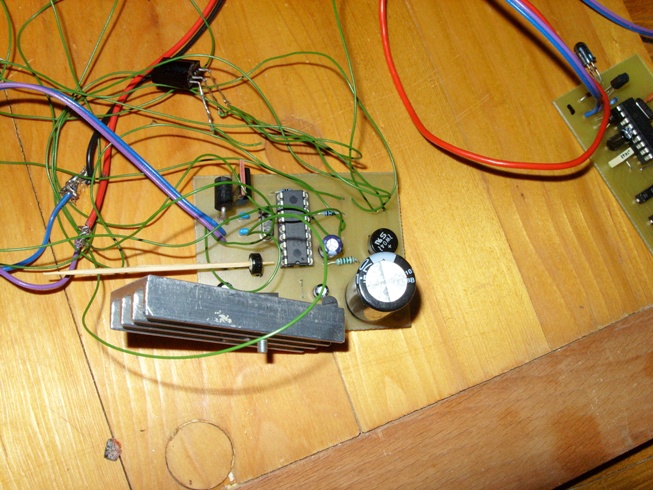

viszont a bázisommal komoly gond van. bekapcsoltam a propellert és pár perc mulva azt vettem észre hogy a trl530as tranzisztor és a schottky dióda nagyon forró,és a propeller egyre lassabban forog,ha letekertem a potmétert minimumra,akkor alig pörgött.És a távirányító ki-be kapcs gpmbjára nem reagál már. Esélyes hogy majd összerakok egy uj bázist,de van valakinek ötlete hogy mi okozza ezt? Estleg az adapter 800mA-e a kevés?
Mérted az áramfelvételt? Mennyire esik le a fesz a pufferen. (komolyan mondom, miért nem logikusan gondoljátok át és mértek? Hiszen te is jó helyen kapizsgálsz.)
A potinak így kell működnie, letekered-lassan forog, feltekered-gyorsan forog.
a feszek rendben/12V a tekercsnek,12V a motornak 5V a tsop-nak/
engem ez a melegedés zavar nagyon és az hogy magától lassul az egész...ez igy bizti nem jo.

Ha jól olvastam, akkor Te is az elektrocsib-es verziót építetted meg, akárcsak tony994. Namármost egy képet nekem tony994 átküldött, melyen a forgórész beültetése látható és nekem szemet szúrt egy "aprócska" hiba. Ez a hiba annyiból állt, hogy a zener dióda nyitóirányban volt bekötve! (ezt írom mindenkinek, aki ezt a verziót építi meg, erre a hibára figyeljen oda!) Több időm még nem volt a beültetést leellenőrizni a kapcsolási rajz alapján, de amint ráérek, előveszem a rajzokat!!!
Én olvasgattam a fórumot és láttam hogy valaki írta hogy a zenert meg kell fordítani,én ezt meg is tettem. Csatolok egy képet hogy most hogy áll. Szerintem a prop résszel nincs probléma. A bázis viszont aggasztó,hogy eddig simán tudtam ki-be kapcsolni a távval,most meg semmi....és a schottky meg tranyo kb 100fokos ha nem több...lehet hogy a tsop elszállt? 5V-ot megkapja még... Üdv!
