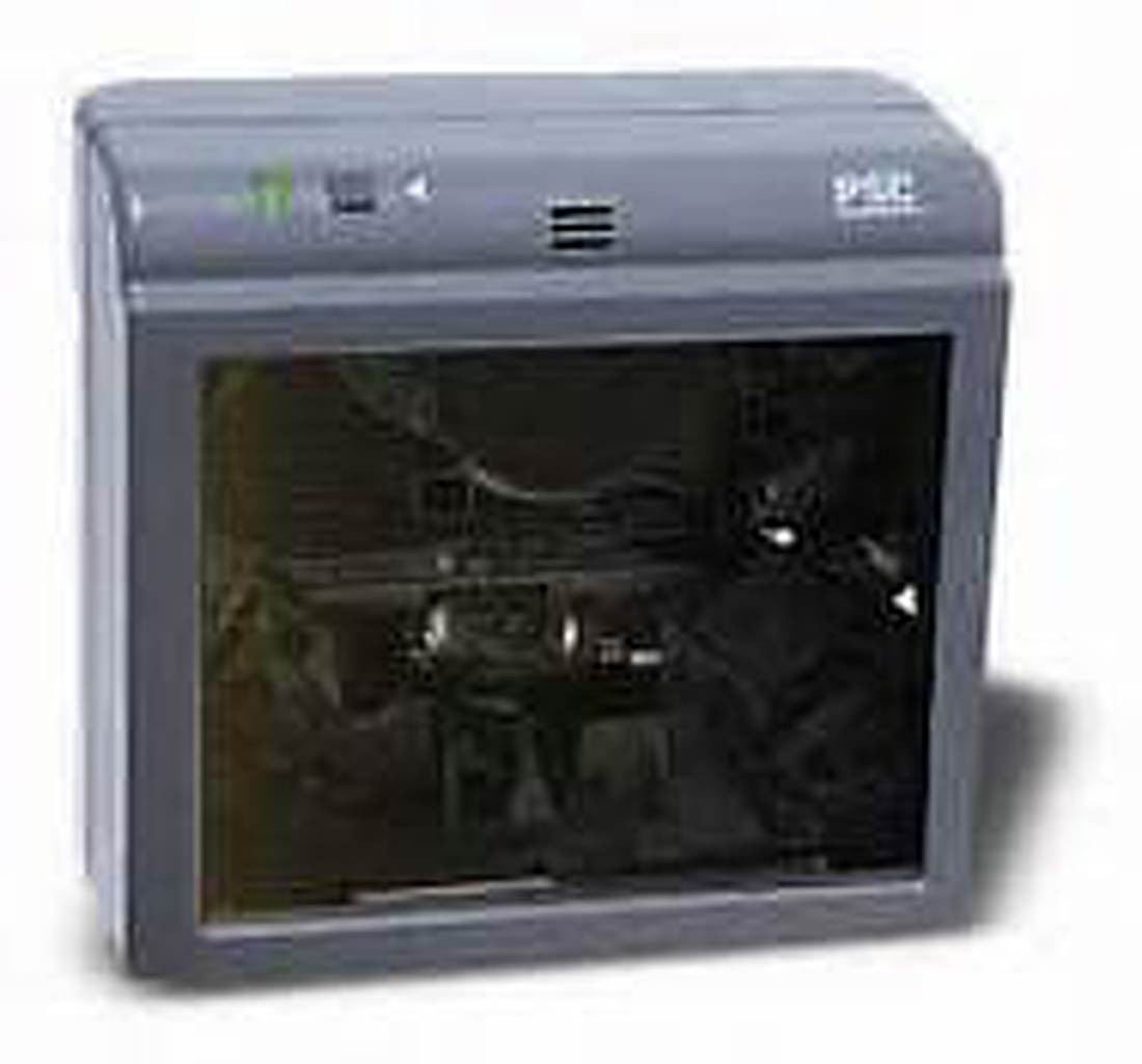

(#) otvenkilenc hozzászólása Szept 5, 2016 /
PSC VS1200 szkenner adatkábel bekötését keresem.
