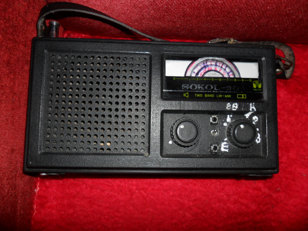

Megnéztem a Pacsirta rajzát, annak a hangolása variométeres, tehát az áthangoláshoz nem kell alkatrész, de a variométer újratekercselése az összes áthangolás közül a leggennyesebb. Aki magának hangolja,át, annak talán megéri vele vergődnie, viszont a szerelő nem az alkatrész, hanem a sok ráfordított munkaóra miatt kérne sokat. Az a sanda gyanúm, hogy a keverő előtét használatával sem növekszik meg a sáv átfogás. (Kis kínai rádiót egyet a kínai boltban vettem 900 Ft-ért, a másik gyógyszertári ajándék volt, amíg nekik meg nem tiltották az ajándékosztást, a harmadikat Mp3 lejátszó mellé adták csak úgy, ez is csak egy lehetőség, én Sokol 304 dobozába építettem be egy ilyet a hangszórója jó akusztikája miatt. Az a végfok, amit ott írtam, nem kell bele, a kis rádióé TDA2822 untig elég hangos, csak én hittem azt, hogy kell azon még tovább erősíteni.)

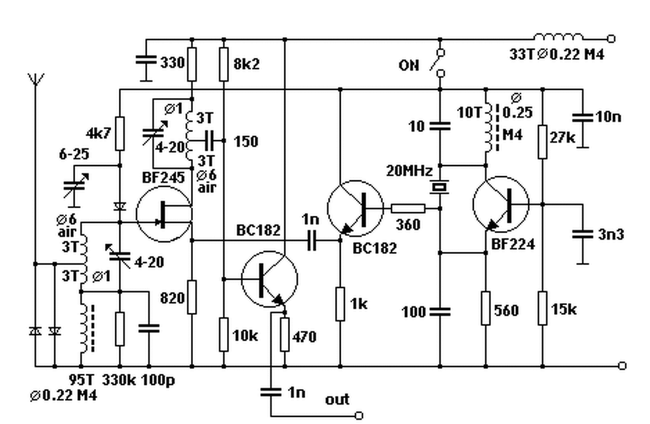

Ez egy nagyon jó konverter, az egész CCIR sávot csak kvarc cserékkel fogja át, ami megoldható:Bővebben: Link
Igen ezzel már én is szemeztem. Viszont láttam egy szintén hasonlót. Az úgy nézett ki hogy volt rajta egy három állású kapcsoló, és úgy fedte le a teljes CCIR sávot.
URH konverter Igaz azt nem értem, hogy ezen a képen mér megy 109 Mhz-ig, úgy tudom, hogy az CCIR URH csak 108 Mhz-ig terjed.
Mindenhogy elmenne 109 MHz-ig. Az OIRT sávos rádiók 7-8 MHz sávszélességgel bírnak, nyilván a konverter csak kever. Azt nem "érdekli", hogy az FCC sáv 108 MHz-nél véget ér.

Itt van a Pacsirta rajza,ahol ,meg vannak az URH tunernek a tekercsadatai CCIR és OIRT-ra is,egy kis ráforditással meg lehet odani a variométer újraekercslését,csak egy kis türelem kell és meg lehet oldani ingyen a CCCIR sávra való áthangolást,ezen kivül nem sértjük meg a rádió múzeális jellegét,úgy marad ahogy a fanatikus gyűjtők szeretik

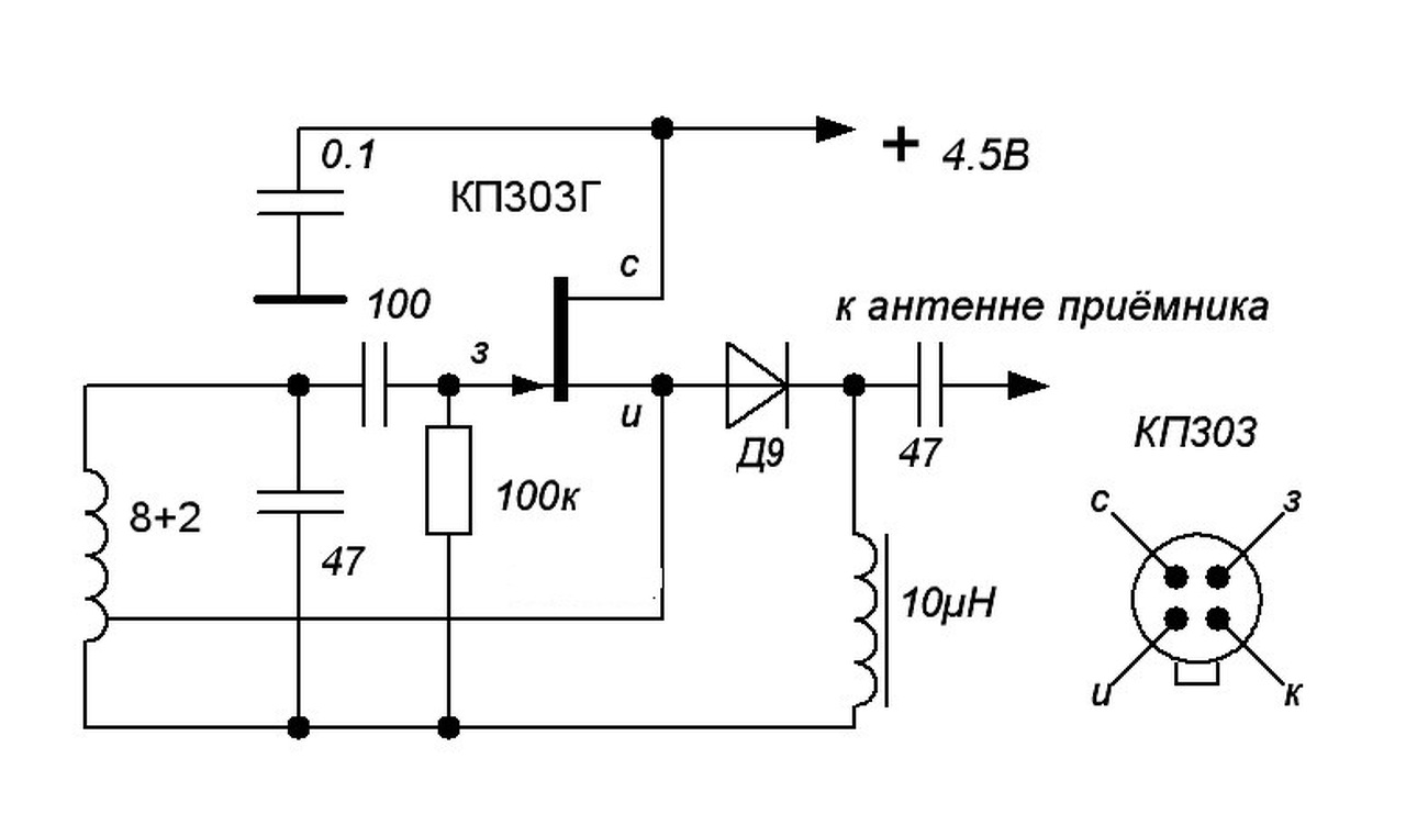

A legegyszerűbb konverter,egy fettel ,megy oda a BF245,tulajdonképpen egy 20-30 MHZ oszcilátor, amit rá kell kapcsolni egyenesen az antennára ,és az antenna fokozat keverőként fog működni,a hátránya lehet,hogy kiszivárog az oszcilátor jel az antennába.Valami ruszki oldalon kaptam.A D9-es egy ruszki germánium dioda,megy oda akármilyen hazai fajta is
