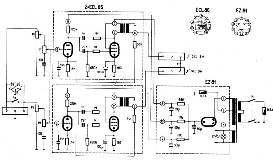

a 89 -es rt. évkönyv megvan nektek? mert abban találtam egypár kapcsolást a 186-197. oldalon...a tanárom javasolta őket. meg elvileg valamelyikhez tudna csövet is adni, csek még nem zézte meg milye van otthon. véleményetek van valami az alábbi kapcsolásokról?

![]() na én ezt a kapcsolást gondoltam, hogy megpróbálokozom vele...hát ha, de ha tudtok róla valami infót/tapasztalatot akkor azt várom. igazából azért ezt választottam, mert ahogy nézem két bemenete van, és ha szterreó jelet szeretnék nem kell belőle két külön blokk, meg trafók stb....
na tehát lehet, hogy rosszul gondolkozom....van ugyebár 2 bementet, és az egyikre menne a jobb oldal pl. a másikra bal, és akkor ez így lenne szterreó. vagy ha ezt megcsinálom akkor lenne egy monoblokkom 2 bemenettel?
akkor esetleg van valakinek olyan rajza ami szterreó, és nem kell hozzá millió tekercs (trafó) ?
