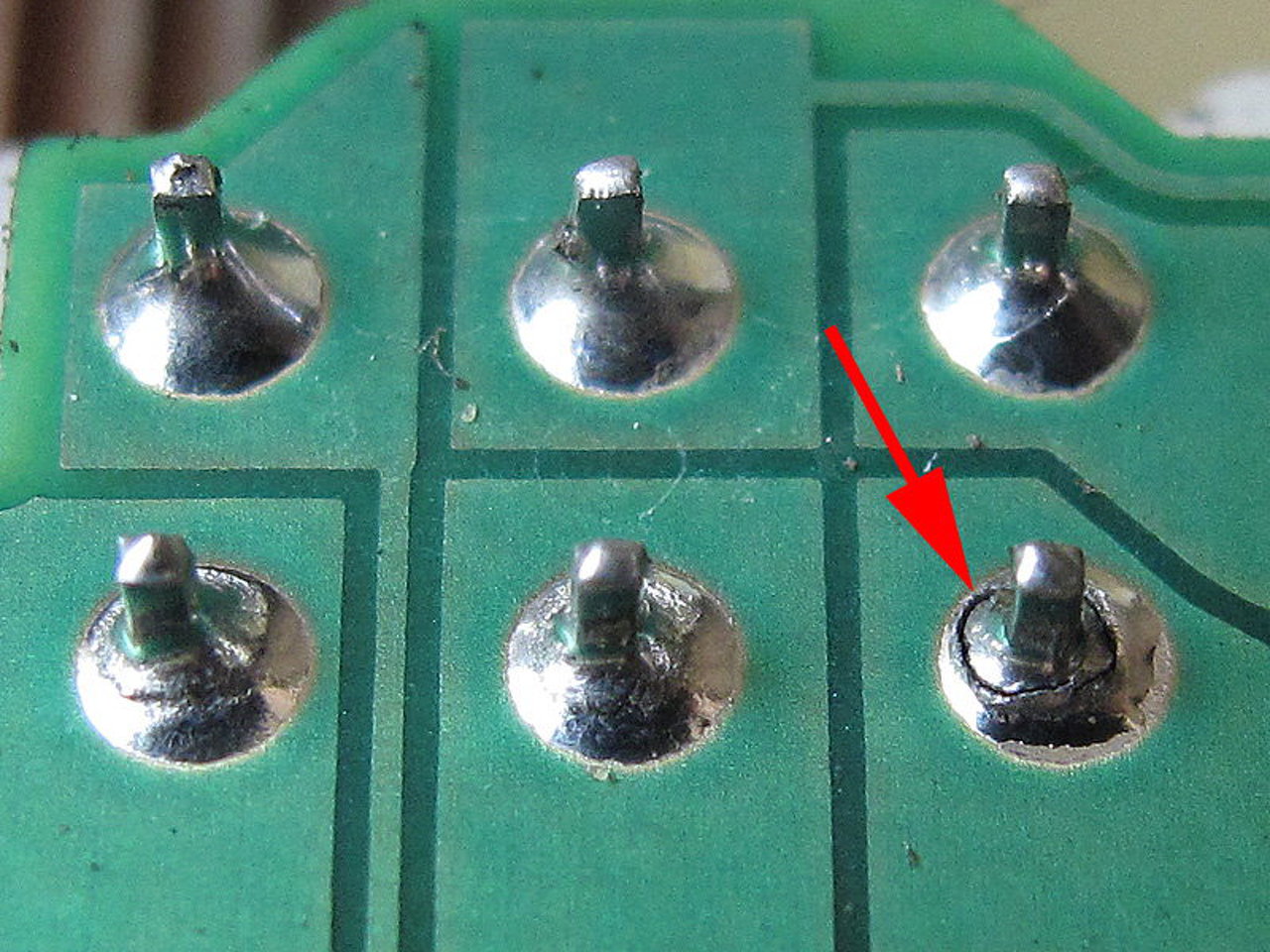

Ehhez hasonlót keress!
Általában nem látszik ilyen jól, a bal alsó forrasztásnál látható állapot ahol még csak kezdődik a folytonosság megbomlása. A hiba oka általában az egyébként jó forrasztásnál a forrasz hirtelen kihűlése, és a mechanikai terhelés együttesen.
A hozzászólás módosítva: Szept 22, 2016
(#) skater86 válasza Stewe hozzászólására (») Szept 22, 2016 /
Köszi mégegyszer a hozzászólásokat! A kép is sokat segít, legalább most már képben vagyok. A képen szereplő hibánál elég felolvasztani a forrasztást, hozaganyag nélkül? Utána valamilyen lakkal érdemes szigetelni?
(#) (Felhasználó 112967) válasza skater86 hozzászólására (») Szept 22, 2016 /
Legjobb,ha letakarítod a régi motyót róla és újraforrasztod.Akkor nem érhet meglepetés.Szigetelni nem igen kell,hacsak nincs otthon tetemes mennyiségű szigetelő lakkod,ami bedögleni készül.

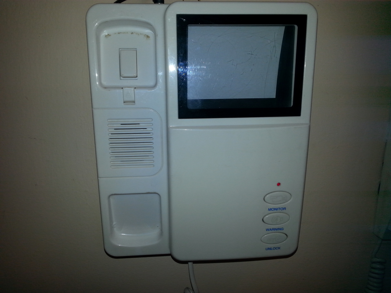

Üdv!Adott az alábbi kaputelefon ami a képen van.Az lenne a kérdésem , hogy melyik csatlakozó mire való?(w , a , v , b+)
(#) Marko Ramiusz válasza proli007 hozzászólására (») Szept 24, 2016 /
proli007! Nekem újdonság, hogy digitális multiméterrel miért nem mérünk terhelés nélkül?
(#) Marko Ramiusz válasza jocka0012 hozzászólására (») Szept 24, 2016 /
Ezen a képen egyetlen csatlakozó sincsen.
