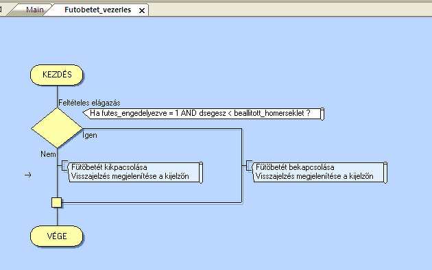

A HMi programját írd át úgy, hogy minden gombnyomásra "A0", "A1" ... "A9", "B0", "B1", "B2" stb. adatot küldjön, semmi mást.
  1. print "A0"
Azt masszívan összekevertem, hogy melyik gombra mit csináljon de majd kibogozod, miután átprogramoztad a kijelzőt. A nem szükséges részeket majd töröld, az RX makróból is. Biztos-ami-biztos alapon 30 gomb kezelését raktam a programba.
Az RX makrót is átírtam a mellékletben látható komoly veszély miatt. Megszakításban nem szabad a gyári vételi makrót használni, van benne késletetés.

(#) Bakman válasza Kovabe hozzászólására (») Szept 30, 2020 / 1
Amikor érkezik egy bájt a kijelzőtől, lefut a megszakítási makró, az érkezett bájtokat két változóban tárolja a program: hmi_b1 és hmi_b0. Kezdetben mindkét változó nulla. Jön egy bájt (pl. "A"), b0 értéke átkerül b1-be, az érkezett bájt bekerül b0-ba.
b1=0
b0=65 (az A betű ASCII kódja)
Jön a következő bájt, pl. "4". b0 érétke bekerül b1-be, b0-ba bekerül az új jövevény.
b1=65
b0=48 ("0" ASCII kódja)
A többirányú elágazás a hmi_b1 változót vizsgálja. Ha a b1-ben 65 ("A" betű) vagy 66 ("B") vagy 67 ("C") van, akkor a b0 értékéből levon 38-at, 28-at vagy 18-at.
Nézzük a "B" (66) ágat. Ha a másodikként érkezett bájtból kivonsz 28-at, ami normál esetben 48-tól 57-ig terjed ("0" - "9" ASCII kódjai), akkor a kapott eredmény két számjegyű. A számban az egyes helyiérték adja a 0-9 megfelelőjét, itt konkrétan 0-9 -ig, a tizes helyiérték pedig a betű értékét, ami a programban 1, 2 vagy 3 lehet. A hmi_int változó értéke a kapott adattól függően 10 - 39 lehet.
"A0" - "A9" --> 10 - 19
"B0" - "B9" --> 20 - 29
"C0" - "C9" --> 30 - 39
A hmi_int nevű változó mutaja, milyen adat érkezett a kijelzőtől, a főprogramban már elég csak ezt az egy változót vizsgálni akkkor, amikor van rá idő. Akkor van rá idő, amikor a hőmérőszenzorral nem beszélgetsz. Ez okoz némi késést a reagálásban de szemmel nem nagyon látható a dolog.

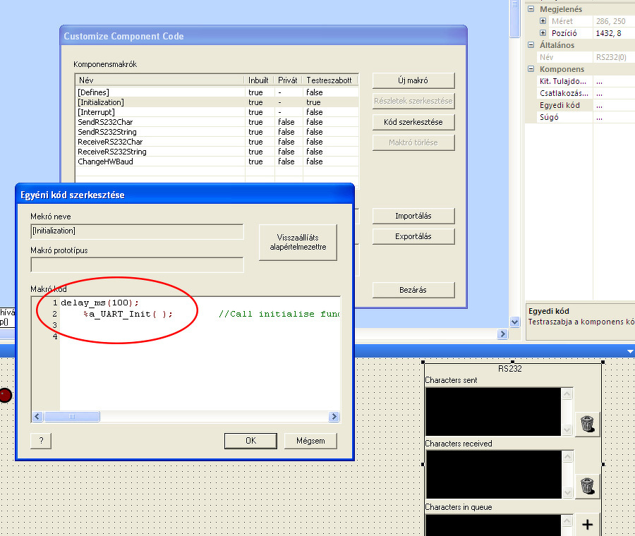

Megvan a nyavajás. Az a baj, hogy a kijelző bekapcsoláskor 10-11 bájnyi adatot kilök magából és ha a kontroller (vagy ami a kijelzőhöz van csatlakoztatva) nincs erre felkészítve, dobhat egy hátast, mint a mellékelt ábra is mutatja. Igazábol az UART modul vevő része fut hibára, mivel a program elején még nincs kezelve a vétel. Amíg a hiba nincs elhárítva, nem hajlandó működni. Workaround:
Flowcode-ban RSR232 modul -> Egyedi kód -> Initialization. Itt egy sort kell beiktatni:
  1. delay_ms(100);
Közvetlen az RX megszakítás bekapcsolása után ezt kell bepötyögni C kódba:
  1. FCV_HMI_B0=rcreg;
  2. rcsta.CREN=0;
  3. rcsta.CREN=1;
Azt már csak halkan jegyzem meg, hogy a régebbi Nextion Editor ilyet nem művelt a kijelzőkkel. Ezt azért tudom biztosan, mert a kedvedért telepítettem a legújabb verziót, ezért is húzodott el a megoldás (virtuális gép, Windows XP). Érdekes tanulság volt nekem is. A megoldást jegyezd meg, ki tudja mikor fogják kijavítani, már ha fogják egyáltalán...
