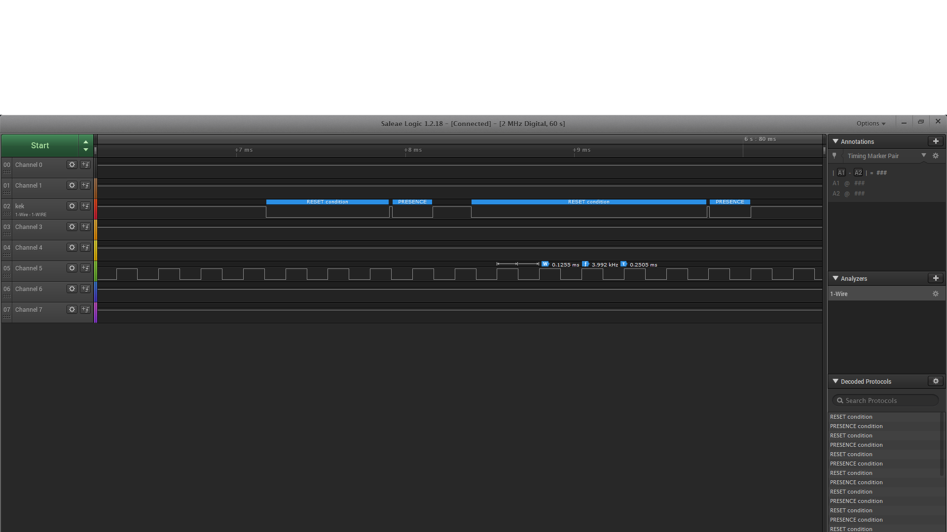

Elég nehéz ezt így olvasni. A két makró közötti várakozás elméletileg egy másodperc. Azt mennyinek méri az analizátor?
Ha jót nézek akkor 32ms.

Bocsánat, rosszat néztem, az adat küldés és az olvasás között 1,3s van

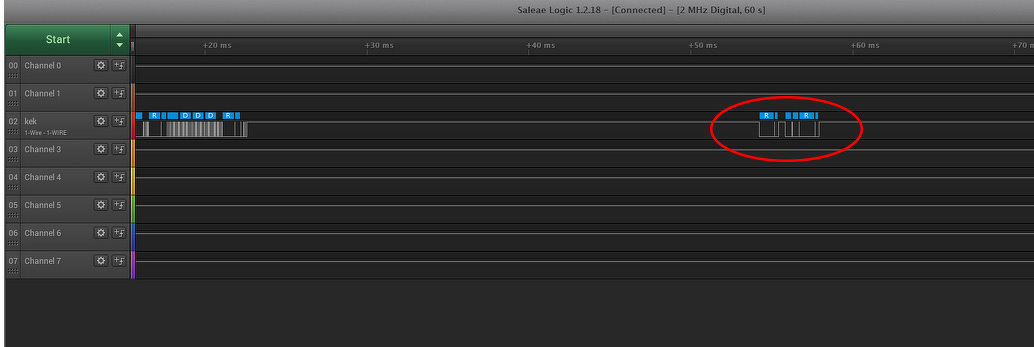

Közben eszembe jutott egy másik hibalehetőség is. Megeshet, hogy a túl sűrű (15.6 kHz) Timer0 megszakítás rontja el az időzítéseket. Mellékletben egy olyan változat, ahol a megszakítások tiltva vannak a 1-Wire kommunikáció idejére.
Sajnos ez sem nyert. Csak reset condition üzenetek vannak.

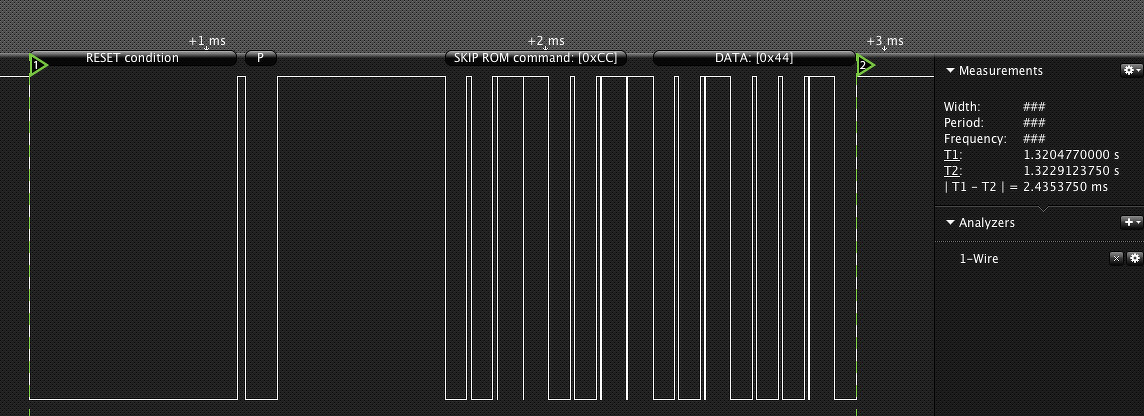

Az analizátor szerinti Reset az, ami minimum 480 µs ideig tart, ez a protokoll leírásában is benne van. A program szerint van egy Reset (kb. 600 ms), majd két bájt parancs, 0xCC és 0x44. Ez nálad mennyi ideig tart (lásd melléklet)?
Ha két adatcsomagot is találsz, akkor a rövidebb érdekel. Ez veszi rá a szenzort arra, hogy mérjen egyet.

Szóval most már nem látok mást csak a resetet. Megpróbálom a régebben küldött file-t fordítani és megnézem úgy.
Egy fényképet küldj az analizátoros mérésről, olyat, mint az előző hozzászólásomban. Az RC5-ös lábat fel tudod szabadítani? Azzal (PWM) pontosan lehetne ellenőrizni, milyen órajellel pörög a kontroller.

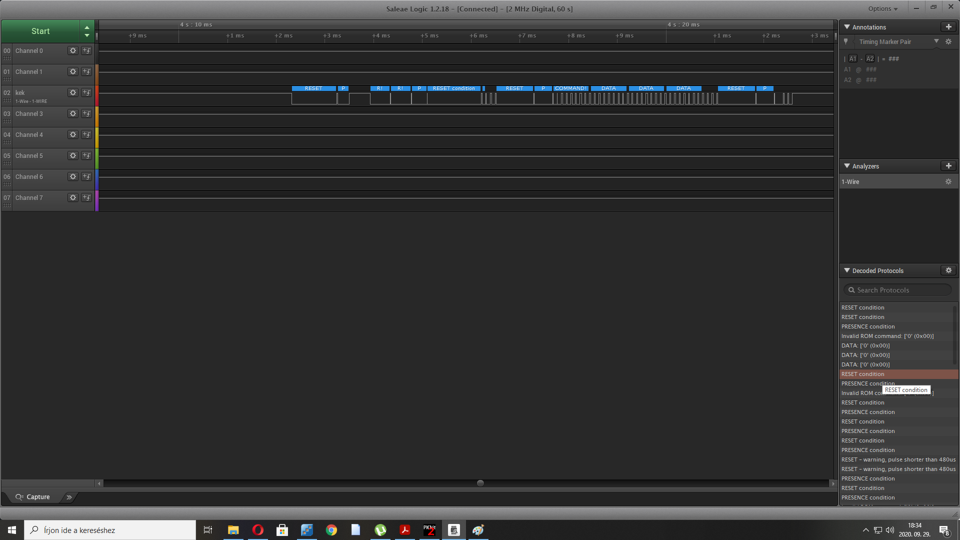

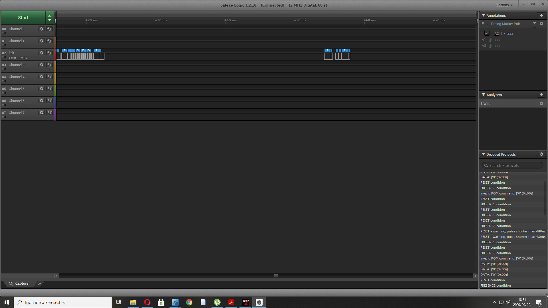

Mellékelve egy kép A hozzászólás módosítva: Szept 29, 2020
A mintavételezési frekvenciát állítsd 16 MHz-re az analizátorban, úgy jóval pontosabb. Mellékletben egy olyan porgramváltozat, ahol az RC5-ös láb PWM kimenetként van használva. Elvileg 4 kHz-es frekvenciája van. Mérve is annyi?
A timer oda pittyeg, a flow szerint 156xxHz-en kell lenni. Most megnéztem és 10-es osztóval pontosan kijön.

Most tettem egy próbát, ha lekötöm a felhúzás, megfelelő parancsok közlekednek.
A 100nF kondit kivettem és megjavúlt. Elnézést a kellemetlenségért, éreztem hogy én vagyok a ludas.
