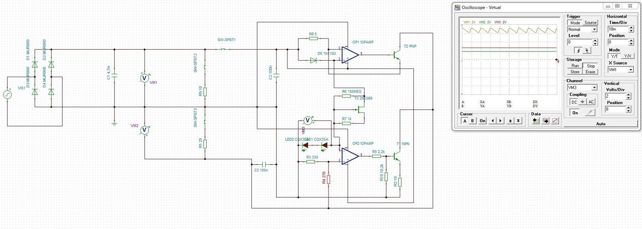

- hiába állítgatom az alsó opa feszültségeit, a kimeneti fesz. mégsem változik - ellenben ha a terhelést ki/bekapcsolom, változik a feszültség vele együtt, de rendesen Magyarán nem stabilizál... ![]() Szerintem a felsö, "ellenállás" résszel lehet gond... öszintén szólva nem is egészen értem a müködését. A hozzászólás módosítva: Szept 26, 2016
A tina demóban (mert én CM2000-et használok) nem találtam olyan opa modelt, ami a + táp közelében tud dolgozni. Itt ugyanis párszáz milivoltra van mind a két bemenete, meg a kimenete is a táptól.
CM2000-ben leszimuláltam azt a kritikus részt. Konkrétan csak az egyenirányító utáni részt. Nálam működik. Az R4 az 220 ohm, igy 5 mA-es fet árammal, egy darab zöld leddel 3,36V a kimenő. Ha nem az eredeti opa van benne, gerjed erősen. Ha nincs benne az alkatrészlistájában a tinának, nagyon nehéz lessz leszimulálni. Az a baj, hogy nálam sem szerepelnek ezek az új alkatrészek az adatbázisban. Néha magamnak kell kreálni egy árva fetet is.
Köszi a tippet, leszedtem a TI oldaláról az OPA2132 modellt (TINA), és úgy néz ki megy vele...

Érdekes egyébként, ha kb. 28 Ohm alá viszem a terhelést, akkor már nem tudja tartani a kimenö feszt.

Kicsit körbeírnád még nekem a felsö rész (áramgenerátor) müködését, mert az még nem tiszta...!
A D1 nyitófeszültségét hasonlítja össze a műveleti az R8-on eső feszültséggel, és úgy szabályozza a T2-t, hogy ezen az R8-on mindig ugyanakkora feszültség legyen, mint a D1 diódán. Mivel a T2 sorosan kapcsolódik az R8-al, így stabilizálja ezt az áramot az opa. Persze ennek a diódának a nyitófeszének ekkora áramnál 0,6-0,8V között kellene lenni, de amit választottál a menűből, az valami böszme 50 A-es dióda, amivel hegeszteni is lehet. Néhány mA-en alig esik rajta feszültség, ezért kisebb az áramgenerátor árama. Ennek következménye, hogy 28 ohm már sok neki. Válaszd páldául az általánosan használt 1N4148-at. Az ebbe az áramkörbe jobban illik.
Egy kis letisztázás után...
Ami érdekes, hogy ha R6-t (Rdg) kiveszem (vagy mondjuk 1M-ra állítom), a kimenö feszt sehogy sem tudom 3V felé tornászni. Miért lehet ez??

Az R4 növelése lesz a kulcs. Ha már a felső rész működik, akkor az alsó részről egy kis infó. Nem tudok rendes képletet írni, így betűzöm. U out egyenlő (R4+R3)osztva R3-al, ennek az eredménye szorozva a led nyitófeszültségével. Tehát ha R4 170 ohm, az R3 az 330 ohm, akkor az Uki az 1,6667 X led nyitó. Tehát 1,8V led nyitónál kereken 3V. De ha az R4 értékét már módosítottad, akkor a másik limitáló dolog, hogy a bemeneti tápfesznek nagyobbnak kel lenni, mint a led, a D1, és a fet UGS treshold feszültsége. De ez 6V felett már elméletileg megvan.
Igen köszönöm, tegnap még matekoztam egy kicsit és beírtam ezt a képletet is.
((Csak megjegyzésként, a szorzó az 1/0,66=1,51)) A tápfesz stabil 8V, amit az LM317 szolgáltat. Ha R6=220 Ohm, minden a képlet szerint történik. Ha R6=1M, leeseik a LED fesz., vele együtt a kimenet is képlet szerint. Ha ez esetben próbálok kompenzálni R4-el (pl. 100k), akkor Uki max. kb. 3,2V-ig kúszik fel és plafonba ütközik. Ezen sem a bemenö fesz. növelése, sem R7 (gs) csökkentése nem segít. Egy biztos, valahol valamilyen határértékbe ütközünk... (mondjuk a jFet kapcsán) Ha R6(dg) viszonylag kis értékü, úgy néz ki valamiért akkor tud csak elég áram folyni (lénygében kerülö úton). De ez elvileg CSAK a LED feszültségét befolyásolja, és nem értem miért nem lehet egyszerüen felszorozni ezt R3/R4-el...
Érdekesség képpen még két DC transzfer karakterisztika,
az elsönél R6=220 Ohm, a másodiknál 1 MOhm. Egyértelmüen látszik a stabilitás beli különbség...! kék=Vin sárga=Vout zöld=Vled piros=Vdióda A hozzászólás módosítva: Szept 29, 2016
Rájöttem a dolog nyitjára: 25 Ohm müterheléssel esik a feszültség, 26 Ohm-nál már stabil a kimeneti 3,3V. Ez a tényleges terhelési határ ilyen beállításokkal, azaz kb. 125mA!!
Feljebb emelni R8 csökkentésével lehetne (mondjuk 5-röl 4-re), de mivel benne vagyok a tervezett 100mA-ben, marad minden így... Problémakör megoldva. A hozzászólás módosítva: Szept 29, 2016
