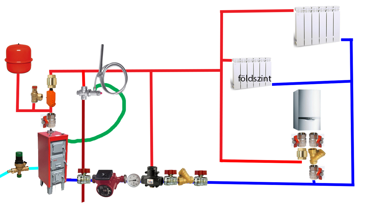

(#) sztyopu hozzászólása Okt 4, 2016 /
Hát persze, hogy tud a csollák is ilyet, de ez jóval olcsóbb lenne.
A rendszeremhez 'anno' készült rajzot mellékelem.
Igazából az a kérdésem, hogy elbírja-e a rendszer a kis padlófűtést?
De mivel megkel oldani, hogy a padlófűtésbe csak 40 fokos víz kerüljön kénytelen leszek beszerezni egy hasonló kis kört amit már linkeltem.
Csak gondoltam, hogy itt megmondjátok jól gondolom vagy sem?!
Köszönöm a válaszod VIM!
Ha nem nagy kérés mesélnél a hőcserélőről, és az iszap gyűjtőről?
(#) zoszka válasza sztyopu hozzászólására (») Okt 5, 2016 /
Az a biztonsági hűtőköri szelep elég rossz helyen van, ha úgy van, ahogy a rajzon.

(#) sztyopu hozzászólása Okt 5, 2016 /
Nem. Nincs annyira közel. Kb. 3-4 távolságra van a visszatérőbe kötve.

(#) JZoli válasza sztyopu hozzászólására (») Okt 7, 2016 /
Nem mondom, hogy a legkorrektebb megoldás, de az egyszerűsége miatt belinkelem ezt a kialakítási módot:Bővebben: Link
(#) zoszka válasza JZoli hozzászólására (») Okt 7, 2016 /
Ez csak tömegáramot szabályoz a szoba vagy padlóhőmérséklet függvényében. Vízhőfokot nem...
(#) zoszka válasza sztyopu hozzászólására (») Okt 7, 2016 /
Egy 3utú termoszelep és egy plussz szivattyú a legegyszerűbb és legolcsóbb megoldás. Ráadásul nem kell, hogy nyomott legyen a rendszer. Bár annak is meg van az előnye.

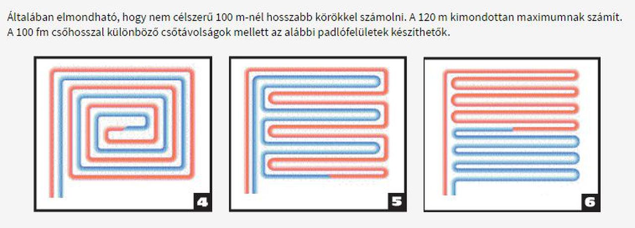

(#) JZoli válasza zoszka hozzászólására (») Okt 16, 2016 /
A mellékelt kép egy szakkönyvből való és egy szakmai oldalon lévő cikkben is ugyanez van. Kifejezetten csak a csőhossz miatt tettem be, igaz ott a kialakításra is példának szánták.
A másik, ha 20cm a csőtáv adódik a méretből, hogy 1 négyzetméterhez 5 méter cső kell, ha 15 akkor 6,5 méter, ha esetleg (de ez ritka) 10cm a csőköz akkor durván 10m cső kell. Mifelénk ennél sűrűben nem igen rakják a padlófűtésbe a csöveket.
A hozzászólás módosítva: Okt 16, 2016
(#) zoszka válasza JZoli hozzászólására (») Okt 16, 2016 /
Pont ezt írtam..... 10cm- es osztásközzel ~11m/m2. 20 as csővel nyilván nem kell 10cm-es osztásközzel tekerni, mivel jóval nagyobb a hőátadó felülete (mellesleg nem is nagyon lehet). De itt 16-os csőről írtak. Lehet persze azt is 20 cm-eneként lerakni, de akkor sokkal melegebb fűtővíz is kell neki, ami viszont növeli a felszínhőmérsékletet, ami meg már egészségtelen. Nem is beszélve a sávos átmelegedésről. 27C-nál magasabb felszínhőmérséklet fiziológiailag káros és a port is erőteljesen lebegtetni kezdi, ami szintén nem egészséges.
20cm-es osztással is ~7m/m2 a csőhossz+ odavezetés. Hozzátenném, ha még ilyen nagy osztásközzel is van tekerve, ami 16-os csőnél nagyon nagy, akkor is a 12m2 az 84m+odavezetés a cső hossza/kör... Az se 50m. De másképp, egyszerű paraszti ésszel is számolhatom. 12m2/50m az 4,16m/m2 és wifis az odavezetés... Ez nekem sántít kicsit.
A számolásodban azért van némi hiba! Ha 20cm-es köz van akkor méterenként 5 cső kell ami 5x1=5 ha tíz centinként raksz akkor meg 10m kell, igaz ezekben nincs beleszámolva odavezető cső! De ezek szerintem viszonylag lényegtelen részek, úgy is az egész csőhosszt kell a bekötésnél nézni!
Akkor a te csöveid nincsenek összekötve.. Csak párhuzamos szakaszokból állnak. A 20-40cm-es átkötöhosszakat kihagytad az 5x1 mellől. Hozzátenném mégy, hogy a 20cm-es osztásközzel és 16-os csővel, 50 mm betonnal, vashálóval (rendszerlemezzel kevesebb) 42/34C és csak 21C szobahőmérsékletre vetítve a 69 W/m2 a leadott teljesítménye a padlónak. A szükséges minimum 80-100W/m2. Ebből adódóan sose lesz 21 fok se.
