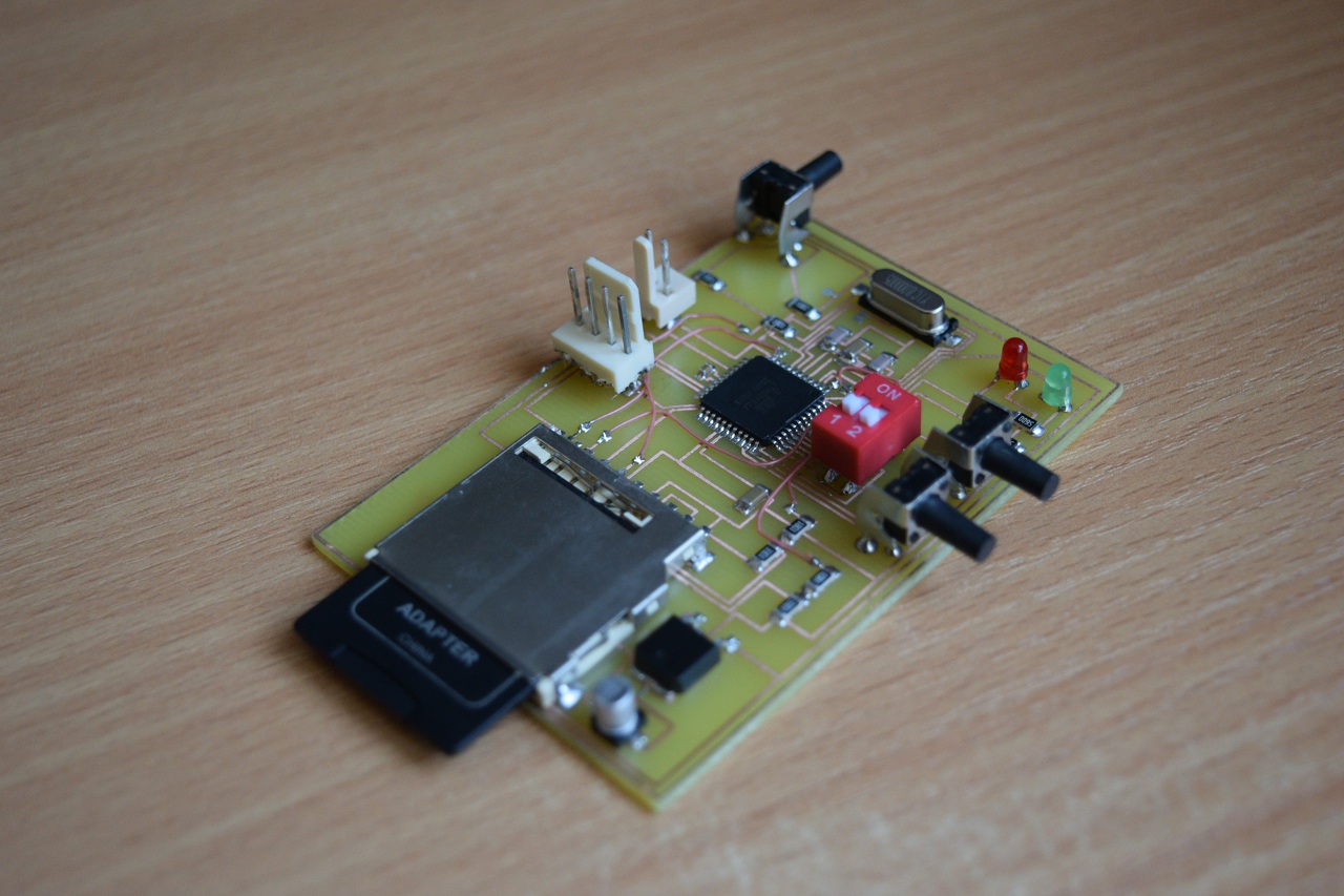

Engedjétek meg hogy ismét untassalak titeket, SD2IEC floppy emulátorral, ez annyiban más hogy smd. Nézzétek el hogy nem tökéletes, amellett hogy most terveztem először az eagle-val, most forrasztottam smd-t is elsőre. A lényeg hogy elsőre működik ami nagy öröm

Elnézzük, örülünk is, annak ellenére hogy nekem pl. fogalmam sincs mire jó egy ilyen. De ne is írd le, akinek szüksége van rá úgyis érti, akinek meg nincs (mint nekem) annak meg nem kell érteni.

Nagyon igéretes a srác projektje..
Visszább lapozva olvashatod mire is való..
Jelen esetben C64 gépekhez készíti, az eszköz a régi 5.25-ős floppy emulálja..

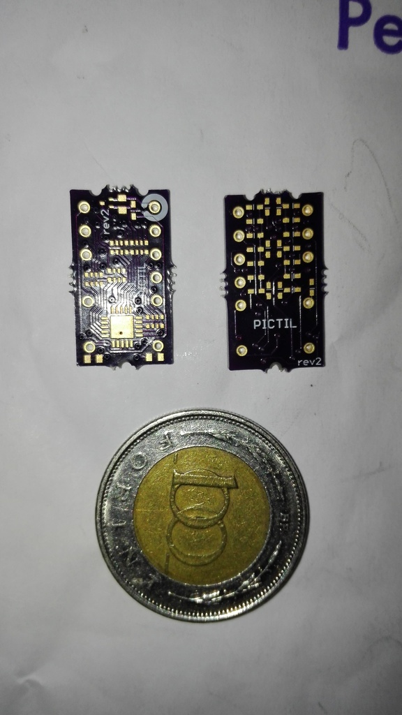

Már csak be kéne ültetni...
(#) kocsgab002 válasza sooty hozzászólására (») Okt 6, 2016 /
Hajrá.. Szép feladat lesz, lehet egy mikroszkóp kelleni fog.
(#) Sanyesz5 válasza sooty hozzászólására (») Okt 6, 2016 /
Simán, szabad szemmel Mekkora méretű alkatrészek?
(#) Kovabe válasza sooty hozzászólására (») Okt 6, 2016 /
Szép feladat de ha nem BGA akkor simán kivitelezhető a jó szeműeknek. Ha sok van belőle akkor szívesen besegítek.
Esetleg tudnál adni egy linket hogy mi alapján működnek ezek a TIL kijelzők mert nem teljesen tiszta.
(#) Gafly válasza sooty hozzászólására (») Okt 6, 2016 / 1
Másodjára megnézve esett le, hogy mit látok.
Cikk ugye lesz belőle?
(#) Szárnyas válasza Kovabe hozzászólására (») Okt 6, 2016 /
Gondolom erről van szó: Bővebben: Link
sooty: A nyákot gyártattad, vagy rendelted készen?
(#) sooty válasza Szárnyas hozzászólására (») Okt 6, 2016 /
Igen az az, megrendeltem az osh park-tól. Pár dolcsi volt, inkább a beültetés lesz a gond, meg az alkatrészek. Nagyon kicsi... 0402-es.
A hozzászólás módosítva: Okt 6, 2016
(#) Elektro.on válasza Gafly hozzászólására (») Okt 6, 2016 /
Most ,hogy másodjára megnéted én is ujra jól megnéztem. Elsőre nekem sem esett le mi lesz.
(#) Szárnyas válasza sooty hozzászólására (») Okt 6, 2016 /
Nekem a QFN tokos PIC ráforrasztása is feladná a leckét, főleg a hasán levő hűtőfelület.
(#) Elektro.on válasza Szárnyas hozzászólására (») Okt 6, 2016 /
Konzultálni kell egy agy sebésszel. Neki elég biztos keze van.
(#) Szárnyas válasza Elektro.on hozzászólására (») Okt 6, 2016 /
Azért annyira nem reménytelen a dolog.

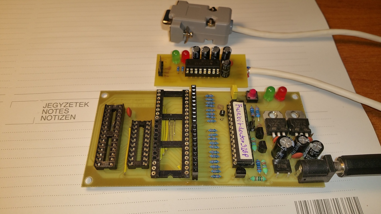

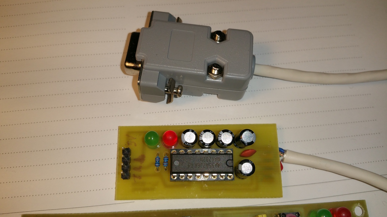

Készült egy FuseBit Doctor, mert egy-két Atmegát már az agyhalott állapotba küldtem. Eddig mindig vettem másikat és ezeket félretettem. Eddig Most szinte kivétel nélkül feléledtek.. Készült hozzá egy sorosporti csatlakozás is, ehhez egy RS232-TTL konvertert gyártottam MAX232-vel.
Hibátlanul működik, de beszéljenek a képek.
