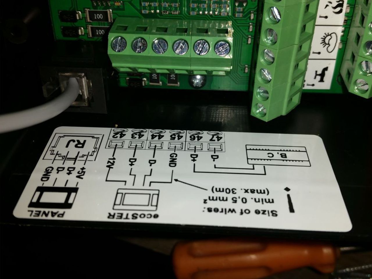

(#) siraY hozzászólása Szept 23, 2016 /
Kedves Fórumozók!
Egy olyan kérdéssel fordulnék hozzátok, hogy van egy pelletégőm aminek van egy vezérlése, ehhez a vezérléshez keresnék egy rádiós szobatermosztátot ami programozható és ez irányítaná a égőt a hőmérséklet függvényében. Csatoltam egy leírást és két képet a vezérlő belsejéről.
Előre is köszönöm
(#) maszek0005 válasza siraY hozzászólására (») Szept 23, 2016 /
Ebben a tekintetben az Index fórumon tudom ajánlani neked Gmkievet. Szervizesként nagyon sok embernek segített és segít a pelletégős problémában. A pellet fűtés témában keresd Tisztelettel: Jani
A hozzászólás módosítva: Szept 23, 2016
(#) uniman válasza siraY hozzászólására (») Szept 23, 2016 /
Az "egy pelletégő" helyett inkább pontos típust kellett volna írnod!
Addig is válogass a hozzávaló vezetékesek közül....

(#) siraY hozzászólása Szept 27, 2016 /
Helló!
Köszönöm az eddigi hozzászólásokat, a pelletégő típusa egy Pellas X mini égőfej, szerintetek egy univerzális kétvezetékes rádiós szobatermosztáttal működtethető?, és ha igen akkor hova kellene bekötni?
Köszönettel
