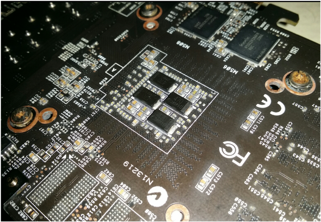

Vettem a múltkor 3 videó kártyát a bolha piacról. Van köztük egy Nvidia Geforce 8800 GTX, erről hiányzik egy pár(4db) smd alkarész. az lenne a kérésem, hogy nem tud e valaki hozzá egy rajzot, vagy hol, és hogyan lehet rákeresni a services manuáljára?

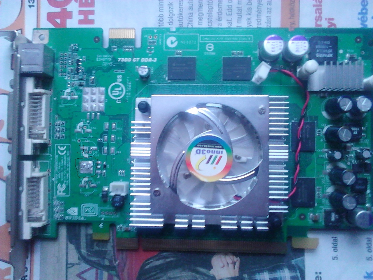

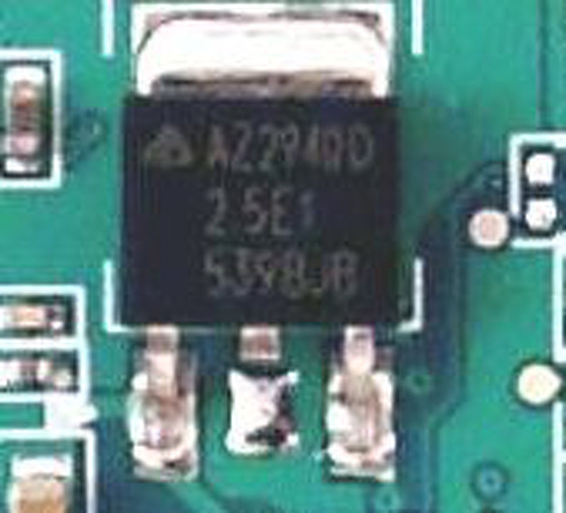

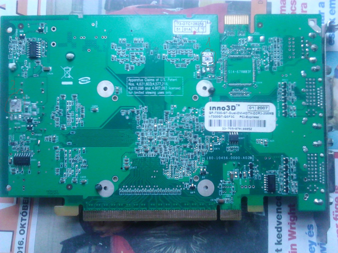

Helló mindenki egy kis segítségre lenne szükségem,ami a következő lenne,adott egy inno 3d gt 7300 kártya miről kelletek ezek az alkatrészek,ha jól emlékszem fetek voltak,de most próba képen össze akaróm rakni,de már nem tudom milyen voltak,ha lenne valaki aki ránézne az övére azt megköszönném tipusszám teljesítmény egyéb.
(#) kikkan hozzászólása Okt 23, 2016 /
Helló mindenki egy kis segítségre lenne szükségem,ami a következő lenne,adott egy inno 3d gt 7300 kártya miről kelletek ezek az alkatrészek,ha jól emlékszem fetek voltak,de most próba képen össze akarom rakni,de már nem tudom milyen voltak,ha lenne valaki aki ránézne az övére azt megköszönném típusszám teljesítmény egyéb.
A hozzászólás módosítva: Okt 23, 2016
(#) Bakman válasza kikkan hozzászólására (») Okt 23, 2016 / 1
A képek minőségéből ítélve ez lehet bármilyen kártya, illetve bármelyik alkatrész is hiányzik róla, nem látszik.
Már javítottam

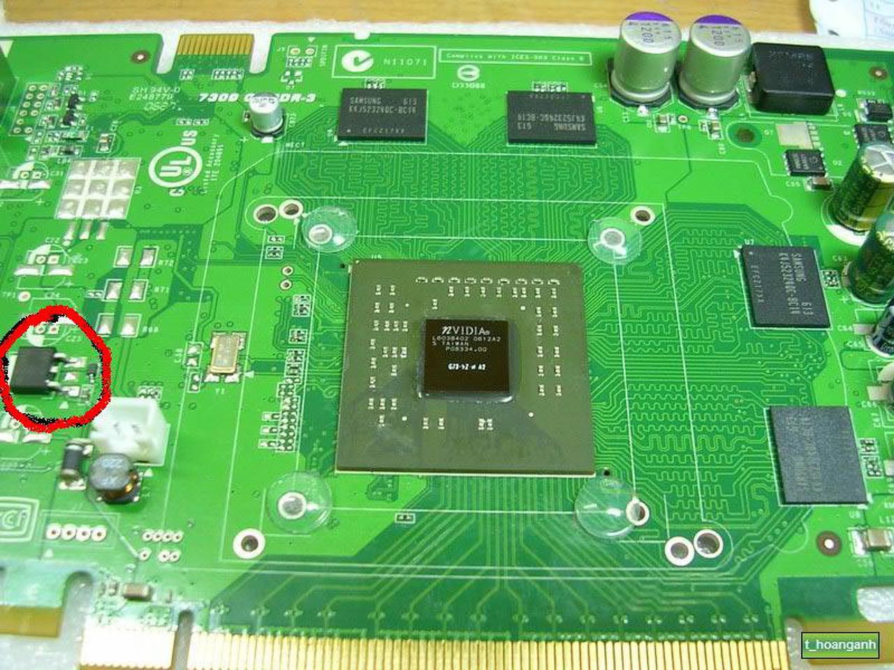

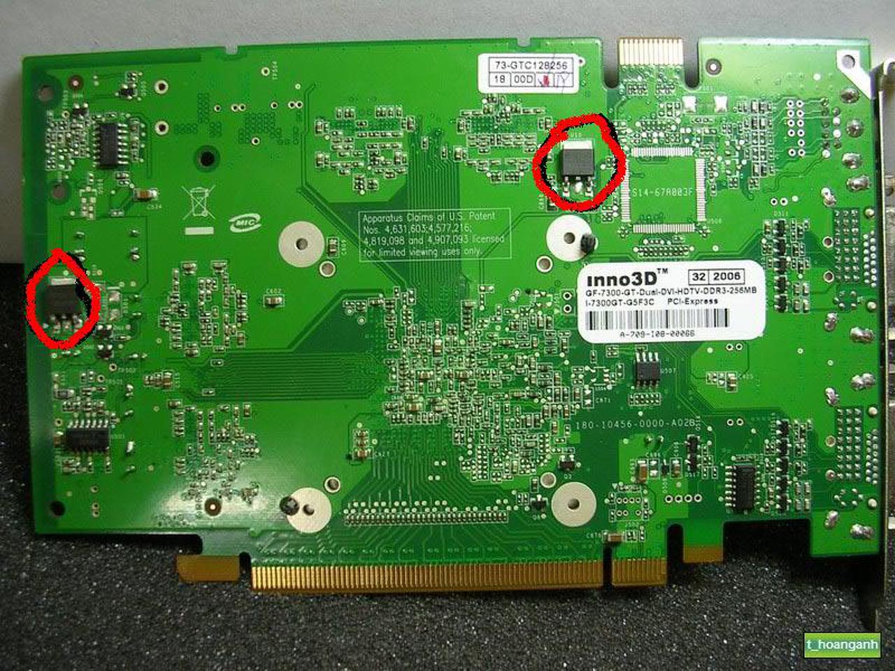

(#) gyuszo válasza kikkan hozzászólására (») Okt 23, 2016 / 1
Itt egy kép , ha segít , ez is Inno 3D GT 7300 , csak ez sajnos AGP-s .
Nem,nekem típusra kellene tudnom milyenek voltak ezek......azért köszönöm
(#) uniman válasza kikkan hozzászólására (») Okt 23, 2016 / 1
Hello! Az "1.)"-re ez kellhet...a 7600-on ez van.

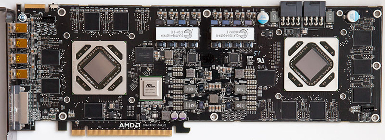

Segítségeteket szeretném kérni. Az egyik ismerősömnek van egy Radeon hd 7990-es vidikártya. Mikor a gépet bekapcsolja tökéletesen működik a kártya szép képet ad de egy bizonyos idő után (ez az idő mindig változó) becsíkozódik a monitoron a kép és újraindul a gép. A kérdés az hogy mi okozza ezt a hibát? A második kép az nem a hibás kártya csak felraktam hogy így néz ki a hibás is.
