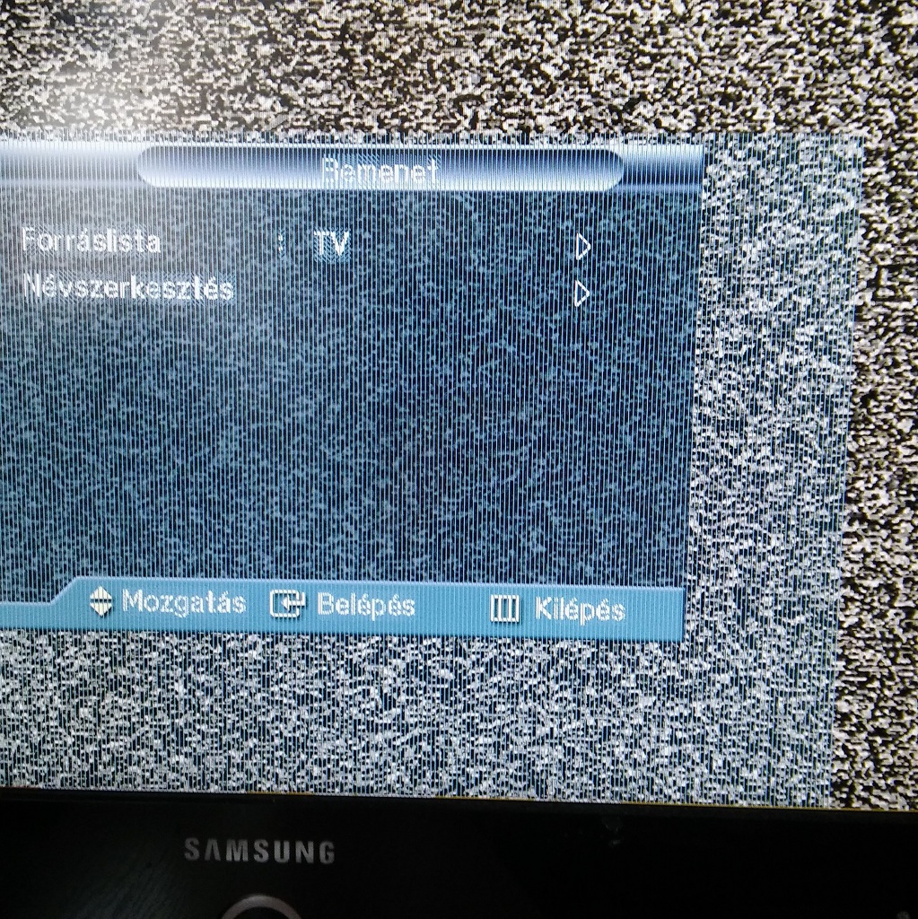

(#) peze hozzászólása Szept 26, 2016 /
A segítségeteket szeretném kérni.
Kaptam egy rossz Samsung LE26R51B típusú tv-t,mely még a menü alatt is szabályos fehér vonalakat rak a képre.
Előre is köszönöm az ötleteket!

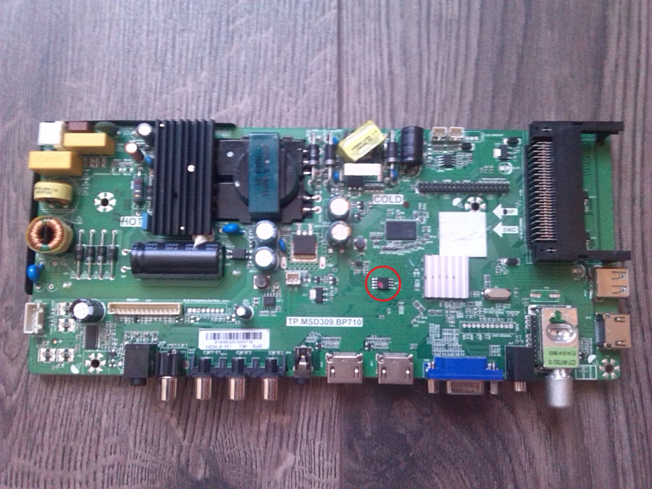

(#) zoli0078 hozzászólása Szept 29, 2016 /
Ismét visszatértem a hibás Balupunkt TV-hez. Adott volt egy 40"-os 40/233I-GB-5B2-FHBKUP-EU ami nem hajlandó elindulni. Viszont van egy 32"-os 32/233I-WB-5B2-HBKUPO-EU Blaupunkt TV-m ami bekapcsol meg minden de kijelzőhibás. Mind a kettőben ugyan az a típusú panel van (táp és main egyeben) TP.MDS309.BP710. Igazából nem találtam közöttük különbséget mind a kettőben ugyan azok az alkatrészek vannak kivéve az UF11-es pozíciószámon található kis IC (a képen jelölve). A feliratuk alapján rákerestem és mind a kettő Flash memória, a lábkiosztás is egyezik (gondolom ez nem csoda ha más ugyan arra a helyre berakhatók). Mivel nem találtak fizikális különbséget a két panel között így a felbontáskülönbség miatt gondolom szoftveresen van közöttük valami különbség.
A kis fém hűtőborda alatti IC nem hasonlítottam össze eddig de lehetséges, hogy a kis 8 lábú IC tárolja a szoftveres dolgokat és lehetséges-e a nem működőről (40"-ból) a működőbe (32"-os) átrakni és ezzel a felbontáskülönbség is megszűnne és a nagyobbik TV-hez lehetne használni a kisebb TV-ből származó panelt.

(#) Andr3wJ válasza zoli0078 hozzászólására (») Szept 29, 2016 /
Akár működhet is , de nézd meg a két kijelző csatlakozókiosztását mielőtt azt rádugod.
Régebben a tápfeszültségben is volt esetleges különbség, 5V vagy 12V de lehet a mostaniakban már nincs ilyen gond.
Szerviz menüben sok mindent lehet állítani a kijelző tulajdonságoknál.
(#) zoli0078 válasza Andr3wJ hozzászólására (») Szept 30, 2016 /
Nos sikerült a műtét, a két panelon a Flash memóriákat kicseréltem (felcseréltem) és az eddig működő most nem hajlandó bekapcsolni a másik viszont ami eddig meg se nyikkant szépen bekapcsol majd felkapcsolja a háttérfényt de képet nem hajlandó adni. Gondolom egy firmware, szoftver frissítés hasznos lehetne de sajnos sehol nem találtam hozzá.
Esetleg valami egyéb megoldás szóba jöhet még?
(#) Buvarruha válasza zoli0078 hozzászólására (») Szept 30, 2016 /
Nézd meg a kijelzők típusát és keress adatokat róluk, le is írhatod a típusokat. Mivel a szoftver ugyanaz, biztos, hogy van valami hardveres különbség, például a tápfesz.

(#) zoli0078 válasza Buvarruha hozzászólására (») Okt 2, 2016 /
Szia,
Nos a 40"-ban minden a sajátja kivéve a Flash memóriát. Bekapcsolva a gombokra reagál legalább is a led elöl villan egyet mint annál a képernyőhibásnál amiből a Flash memória van (a kijelzőhibás működött).
A 40"-os panel adatai:
LC.4M503.001
HW4042-02C
40KEA
V400HJ6-PE1
A 32"os adatai (ebből csak a Flash memória származik)
LC.43601.001
HW3241C
32KEA
LSC320AN02
Mivel minden panel (mármint az az egy) a sajátja gondoltam a szoftver frissítés lehetséges javítana a helyzeten de sajnos ehhez a típushoz nem találtam sehol eddig.

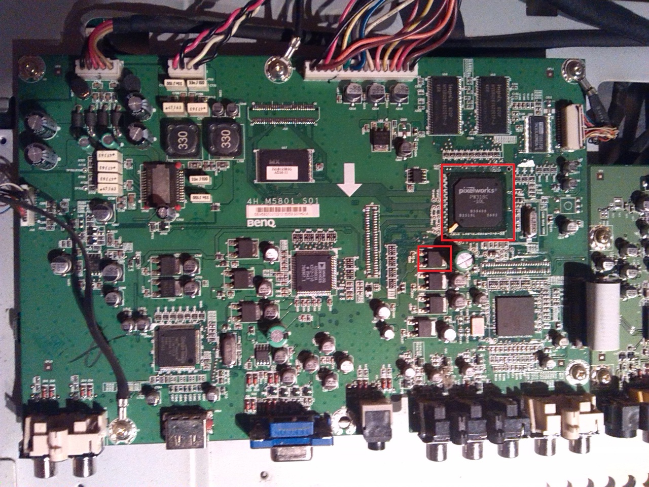

Adott egy 32" Technosonic LCD3201 típusú TV (Benq panelek és Darfon táp) ami elméletileg háttérvilágítás hibás. Nos első próbánál még be sem akart kapcsolni. Szétszedve a tápból halk zizegés hallható de a SB5V az meg van még terhelve is. Először lehúztam az Inverterre menő kábeleket és megpróbáltam bekapcsolni és ekkor jött a meglepetés mert bekapcsolt a készülék (világítás nélkül persze). Kikapcsoltam visszadugtam az Inverter kábeleit és újra megpróbáltam bekapcsolni és újabb meglepetés mert minden gond nélkül bekapcsolt és kép is volt. Ekkor gondoltam a kondicserére és első körben a tápban a primer oldalon lévő kis kondikat cseréltem ki (sajnos csak olyan értékűek voltak amik oda voltak jók a szekunder oldalra most fogok beszerezni) majd újabb próbánál a táp zizegő hangja ugyan úgy meg maradt és hozzá jött egy kattogó-pattogó hang is és most már sehogyan nem kapcsol be (háttérvilágítással és nélküle sem.) Elképzelhető, hogy a többi kondi cseréje után megjavul?
(#) Buvarruha válasza SzZoli hozzászólására (») Okt 4, 2016 /
Mérni kellene a kondikat, nem lepődnék meg, ha a primer puffer lenne szakadt, ejjkelmzően azok döglenek meg úgy, hogy nem látszik rajtuk.
(#) SzZoli válasza Buvarruha hozzászólására (») Okt 5, 2016 /
nos kicseréltem a primer oldalon a pufferkondit de változás nem történt. A szekunder oldali kondi csere folyamatban a kondik jelenleg beszerzés alatt
Viszont amit még észrevettem és talán a hiba forrása is lehet. amikor csatlakoztatom a 230-as kábelt a visszajelző led furcsa színnel világít és nem reagál semmire a készülék, amennyiben hagyon így egy percig kb majd kihúzom a 230-at és visszadugom akkor a hangszorókból pici pattanás szerű hang jön és a visszajelző led pirosra vált, ezek után már bekapcsolható a készülék és megy a háttérvilágítás is. Az első ilyen alkalommal amikor bekapcsolt volt kép ls a nyomógombokkal lehetett csatornát váltani és hangerőt szabályozni majd kis idő elteltével a képernyő felső része furcsa színessé vált majd szépen lassan minden eltűnt róla és egységes fekete maradt. Most már ha kicsit várok akkor kezdhetem előröl a bekapcsolási folyamatot és be is tudom kapcsolni de most már csak fekete képernyő van. Ami még számomra furcsa, hogy a mainboard-on a csatolt képen jelölt PixelWorks IC és a talán hozzá tartozó StabIC kézzel nézve kicsit melegnek tűnnek (rövid ideig tudom csak rajta tartani a kezem).
Ezek után arra gondolok Mainboard hibás a készülék vagy esetleg a primer oldali kondicserék is okozhatnak ilyet?
(#) Buvarruha válasza SzZoli hozzászólására (») Okt 5, 2016 /
A leírtak alapják a kijelző sem százas. A melegedés nem feltétlenül hiba jele, nézd meg, hogy a kijelző kap-e tápfeszt.
Rendben arra még rámérek, de az elején a kijelző szépen működött de lehet az se menthető.
Engem még zavar az "indítási procedúra" mármint miért nem indul első 230-as csatlakoztatásra és miért indul csak másodikra? Ezen javíthat a kondicsere.
Valamint még ami kimaradt, hogy a tápban a SB résszel együtt egy másik trafó is elindul (képen piros nyíllal jelöltem) és a SB5V mellett még mérhető egy 2.2V-os és egy 1V-os feszültség is

(#) SzZoli válasza SzZoli hozzászólására (») Okt 9, 2016 /
Lehetséges egy kicsit előrébb jutottam.
Hétvégén meg volt a kondi csere a tápban így most már a készülék legalább indul ahogyan kell.
Kép viszont még ez után sem volt, mérve az 5V felmegy a T-Con panelre de még sincs kép, visszabontottam a készüléket egészen a a T-Con-ig és mértem azon a feszültséget és találtam rajta egy 2,5V-os Stab IC-t amin csak 0,9V-ot lehetett mérni. Kivettem a helyéről de nem találtam semmi kivetni valót mivel nem volt csere darabom így visszaraktam és ahogyan kipróbáltam elindult de csak rövid ideig ment majd újra nincs kép. Most még beszerzek új 2,5V-os Stab-ot és meglátjuk.

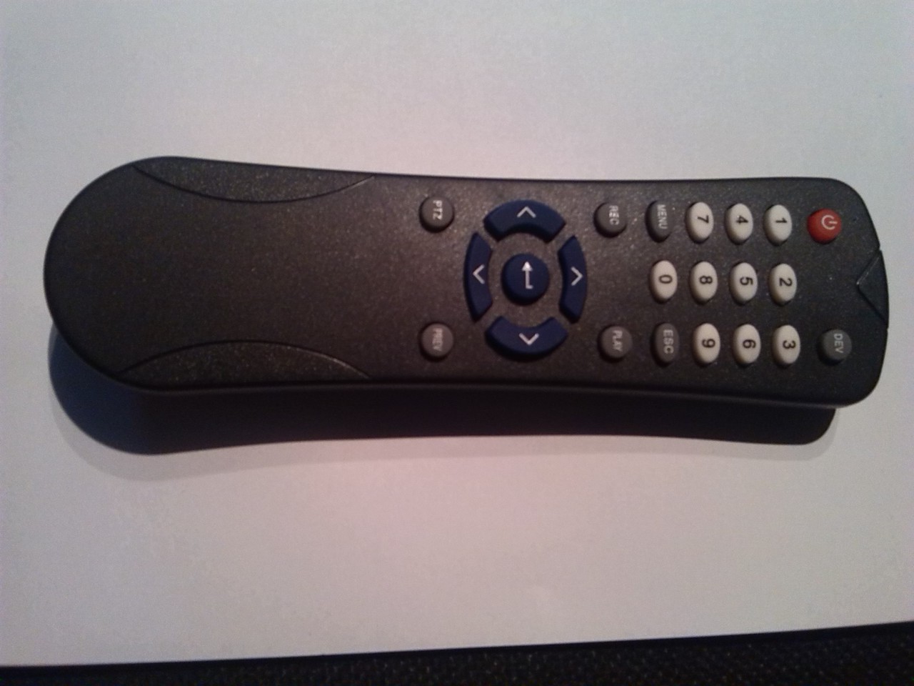

(#) SzZoli válasza SzZoli hozzászólására (») Okt 12, 2016 /
Sikerül a TV helyreállítása vagyis majdnem teljesen. A 2.5V-os Stab IC csere után szépen elindult most már rendesen a kijelző is és az oldalsó nyomógombokkal szinte mindent be tudtam állítani. Viszont a távirányítóra nem igazán reagál vagyis egyáltalán nem. Akitől van a készülék esküszik, hogy ez való hozzá. Telefon kamerába belevilágítva látszik, hogy a távirányító világít de semmi hatása. A TV-ben lévő infra érzékelőt ki lehet méni valahogyan, próbáltam mérni rajta multiméterrel (szkópom sajnos nincs) de egy lábán mértem 3.3V-ot a középsőn semit a harmadik lábon valamivel kevesebbet mint 3.3V és amikor nyomkodtam a távirányító gombjait akkor ez a harmadik érték kis mértékben (pár tized) csökkent de csak egy pillanatra majd visszaállt az eredeti értékre.
Technosonic LCD3201 típusú TV és a csatolt képen látható távirányító tartozik hozzá elméletileg.

(#) Inhouse válasza SzZoli hozzászólására (») Okt 13, 2016 /
Bár eddig csak 5V-os IR vevőt láttam, lehet, hogy már van 3,3V-os is, akkor az úgy rendben levőnek tűnik. Vagy a proci nem tudja értelmezni az adatokat, vagy nem hozzá való mégsem a távirányító. Van univerzális távirányítód? Engedd rá automata módban, hátha!
Ebben a repair kitben pl. mintha IR vevő is lenne...gyanús!
