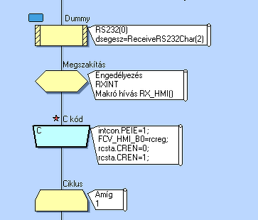

A probléma a te verzióddal, hogy a perifériák megszakítását nem kapcsolja be. Ha nem tudnál valami oknál fogva frissíteni, akkor egészítsd ki a programod. Az RX megszakítás engedélyezése után van egy C blokk, abba egy extra sor kell. A sorrend fontos, így nézzen ki:
Működik, köszönöm.
