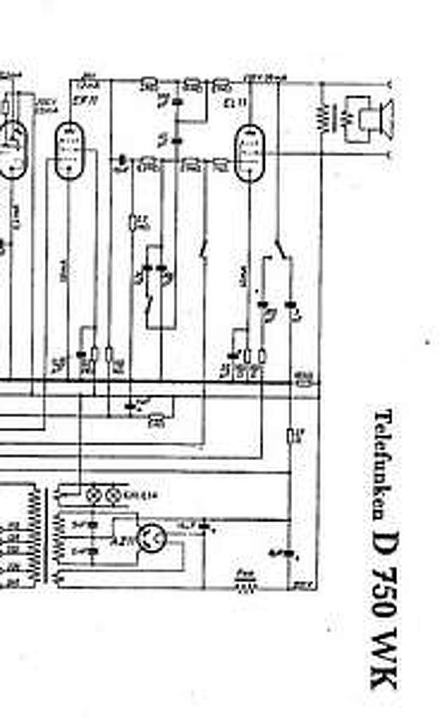

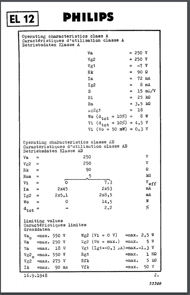

Nagyon tetszik a fórum és örülök neki hogy ennyi lelkes embert foglalkoztat ez a téma.Egy kérdéssel fordulnék hozzátok, pontosabban két csőtipusról lenne szó- TELEFUNKEN EL12 kimenő 2 darab valamint VALVO EF11 meghajtó csövekből pontosabban 3 darab van belőle, mit lehetne kihozni, mivel nemrég kerültek hozzám és már eléggé unatkoznak itt a fiókban ezért gondoltam rászánom magam egy csöves projectre és megkérdem a nálam sokkal jobban hozzáertő kollegákat hogy mit ajánlanak nekem kapcsolást és kimenő transzformátorokat illetően esetleg tápal vagy a fűtéskörrel kapcsolatban. Valamint van még ezen kívül 2 darab TESLA AZ11 -esem is egyenirányításnak.A tanácsokat ,segítséget vagy esetleg tippeket nagyon megköszönném.
Ez igy tetszik is, elég jó koncepciónak tünik, már csak a kimenő trafoval kapcsolatban adhatnál valami infot.
Minek leírni még egyszer amit linkeltek neked. Ott van az adatlapban, hogy 250v anód és g2, 3,5k a kimenő. Kimenő teljesítmény 8w, akkor vasmag=20*gyök(8w/20hz) Tehát minimum 12-13cm2

És köszönöm a részletező infokat sokat segítenek! Már csak az kellene hogy akkor a trafó magján hogy alakulnának a menetszámok bemenő és kimenő oldalt illetően.
A téma képei közt (a legrégebbiek közt: kb: 150. old.) megtalálod a kimenőtrafó méretezést.
